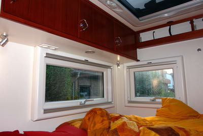

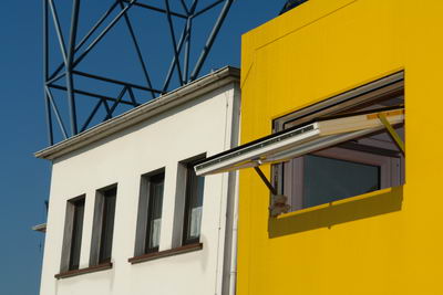

Bonjour à vous tous,
Bon, comme le forum s'endor(mai ?)t un peu et que je me dis qu'il faut mieux faire des recherches à présent que lorsque le camion sera là et que je courrai partout :D
Je lance un nouveau sujet que l'on pourra compléter au fur et a mesure de nos recherches et/ou trouvailles au sujet des systèmes de fenêtre que l’on peut installer sur une cellule (ou fourgon) ;)
Pour le moment je m’oriente plus vers une solution de fenêtre à projection, cela n’a pas que des avantages, mais c’est le choix que j’ai fait ! :D
Par contre autant il est facile de trouver des fenêtres coulissantes, autant pour le moment je n’ai trouver aucun revendeurs de fenêtres a projection :o :o :o
Donc je m’en remets à vous, si vous avez cela dans vos liens, je serais curieux de pouvoir voir cela ;)
Merci à vous
Alex.

:oops: honte à moi, j'etais passé devant en me disant que c'etaient des coulissantes,
mais a premiere vue elles peuvent aussi avoir l'option "projection"

Le montage de fenêtres à projection est autorisé.
On n'a pas le droit de rouler fenêtres ouvertes.
Une notice le rappelant doit être visible du conducteur et être collée
dans la partie conduite du véhicule.
Un capteur n'est pas demandé pour les fenêtres à projection.
mais pour les marche-pieds s'ils dépassent du véhicule en position ouverte.

sinon moi aussi je trouve ça sympa à projection vu que c'est 100% d'ouverture contre moins de 50% avec des coulissantes.
après pour l'éffraction c'est peut être moins bien? mais pas sur vu que c'est du polycarbonate d'office non?
