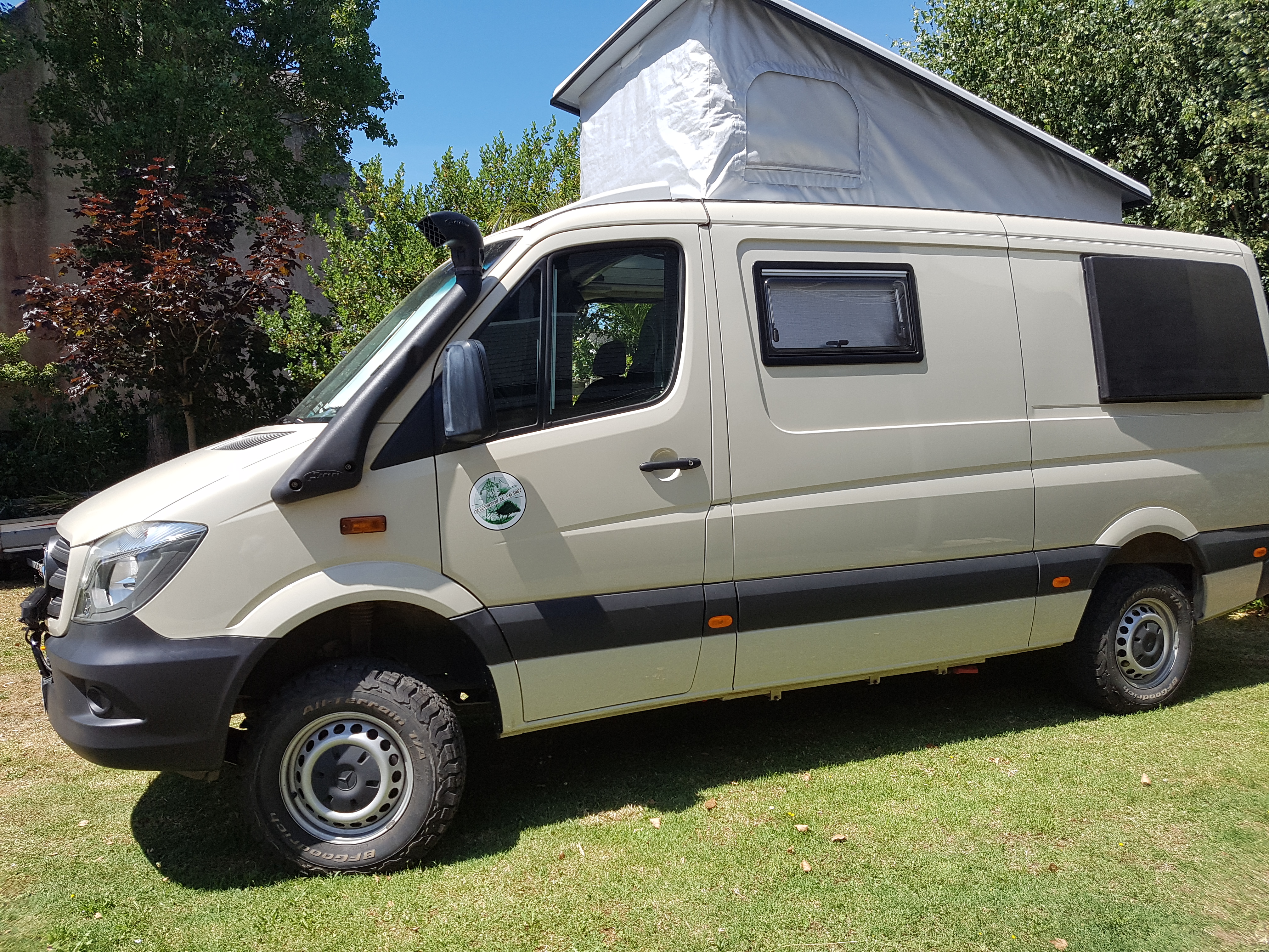

Je n'ai pas d'avis sur la panne mais beau véhicule.
Rare avec ce toit relevable.
Tu nous en dira plus sur son équipement.

Superbe monture, un très bon compromis entre offroad et liaison routière. Très joli acquisition.

Sinon en effet sympa comme format ce 319,c'est un toit Alcar?
