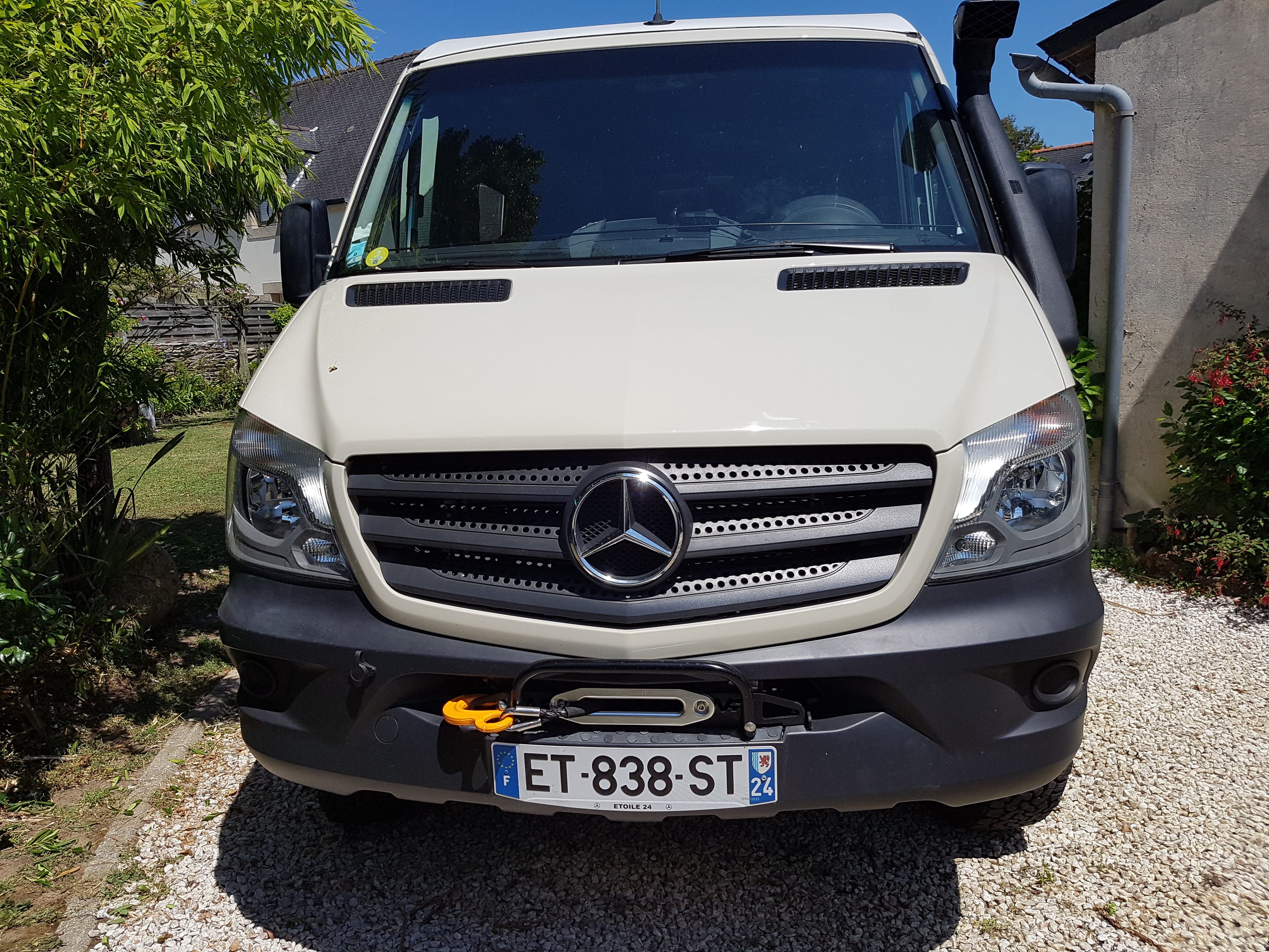

Je n'ai pas d'avis sur la panne mais beau véhicule.
Rare avec ce toit relevable.
Tu nous en dira plus sur son équipement.
Sprinter 316 BA 4x4 2017 Aménagé Hymercar Grand Canyon S.

Superbe monture, un très bon compromis entre offroad et liaison routière. Très joli acquisition.

J'aime beaucoup cette couleur.

Sinon en effet sympa comme format ce 319,c'est un toit Alcar?
