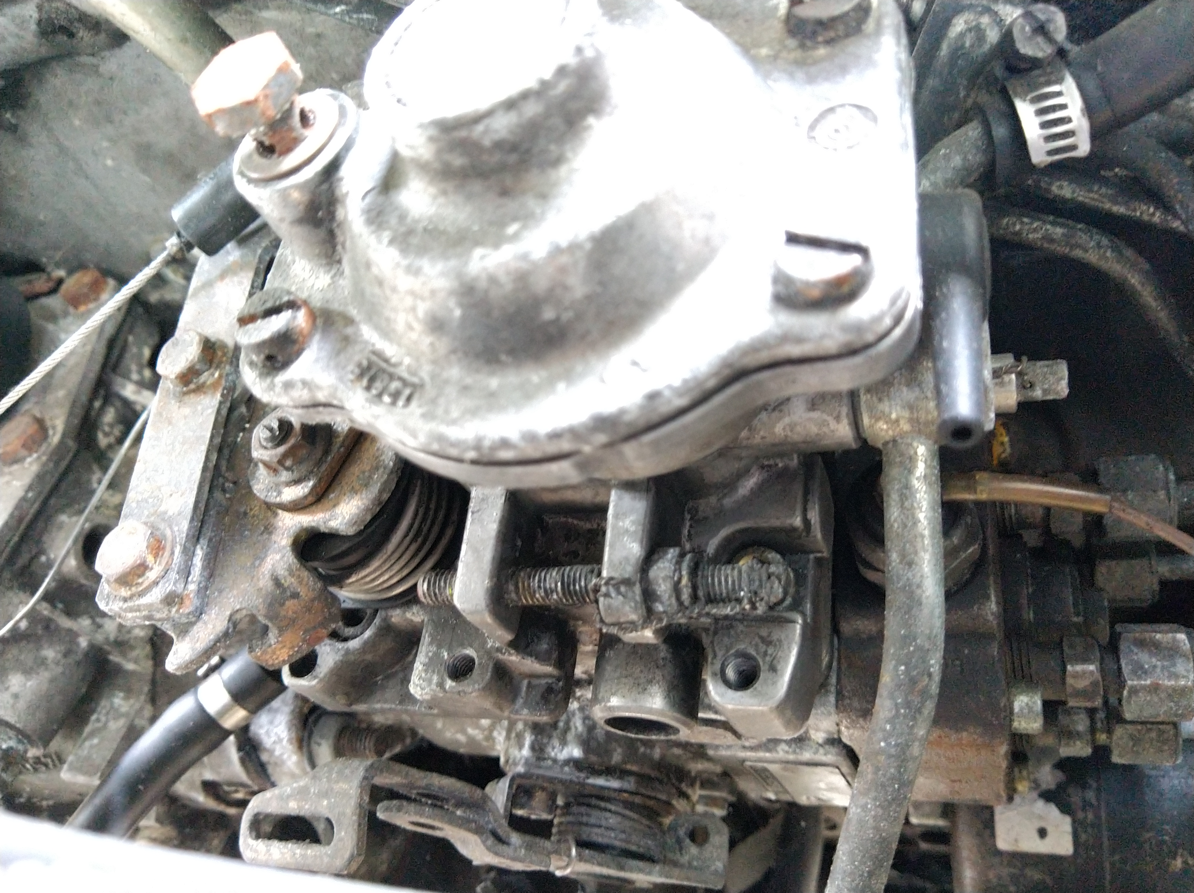

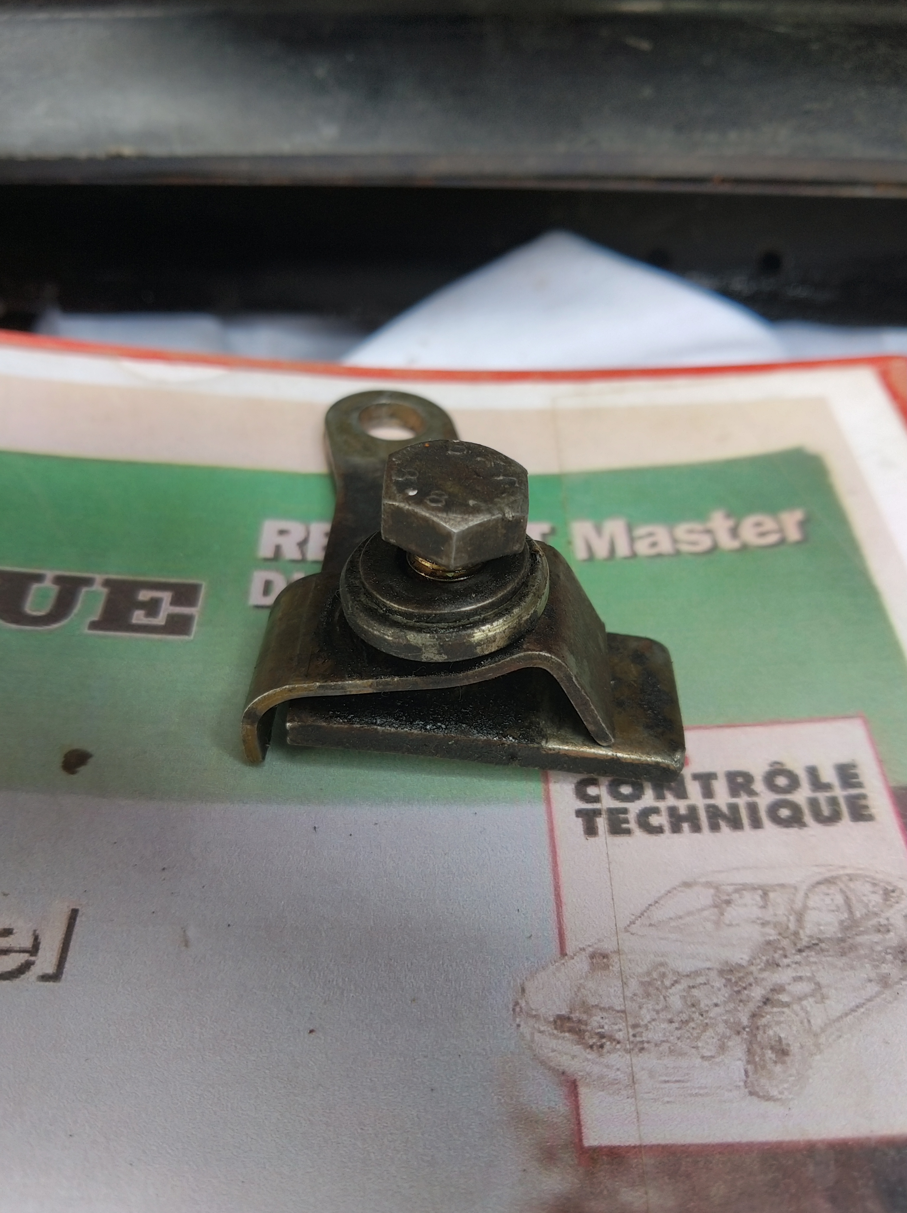

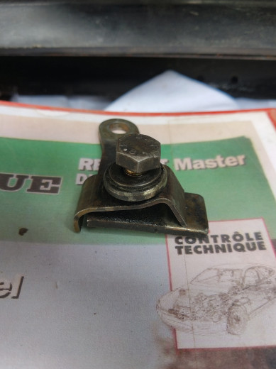

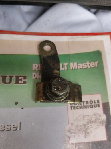

Je roulais tranquillement , j'ai entendu un bruit métallique sur la route, donc je me suis arrêté et voilà ce que j'ai trouvé , est ce que ca vous parle , je ne sais pas d'où peut elle provenir , Merci beaucoup
La pièce en question
Messages : 5052
Re: D'où vient cette pièce
clip de maintien de câble d’accélérateur,ou du verrouillage d’accélérateur....en tout cas,s'est sur la pompe a injection...(je pense...)

C'est bien ce qu'il me semblait ( ca vien de PI), merci

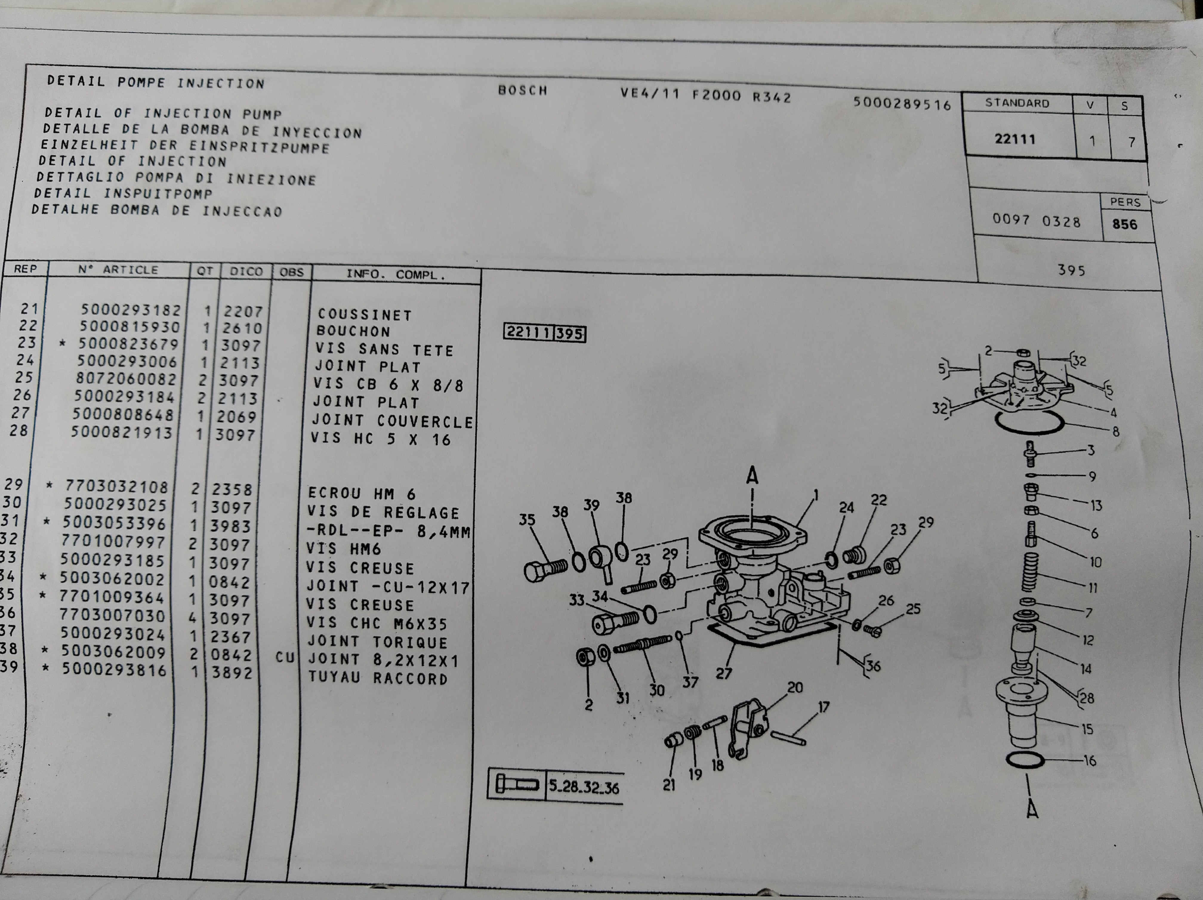

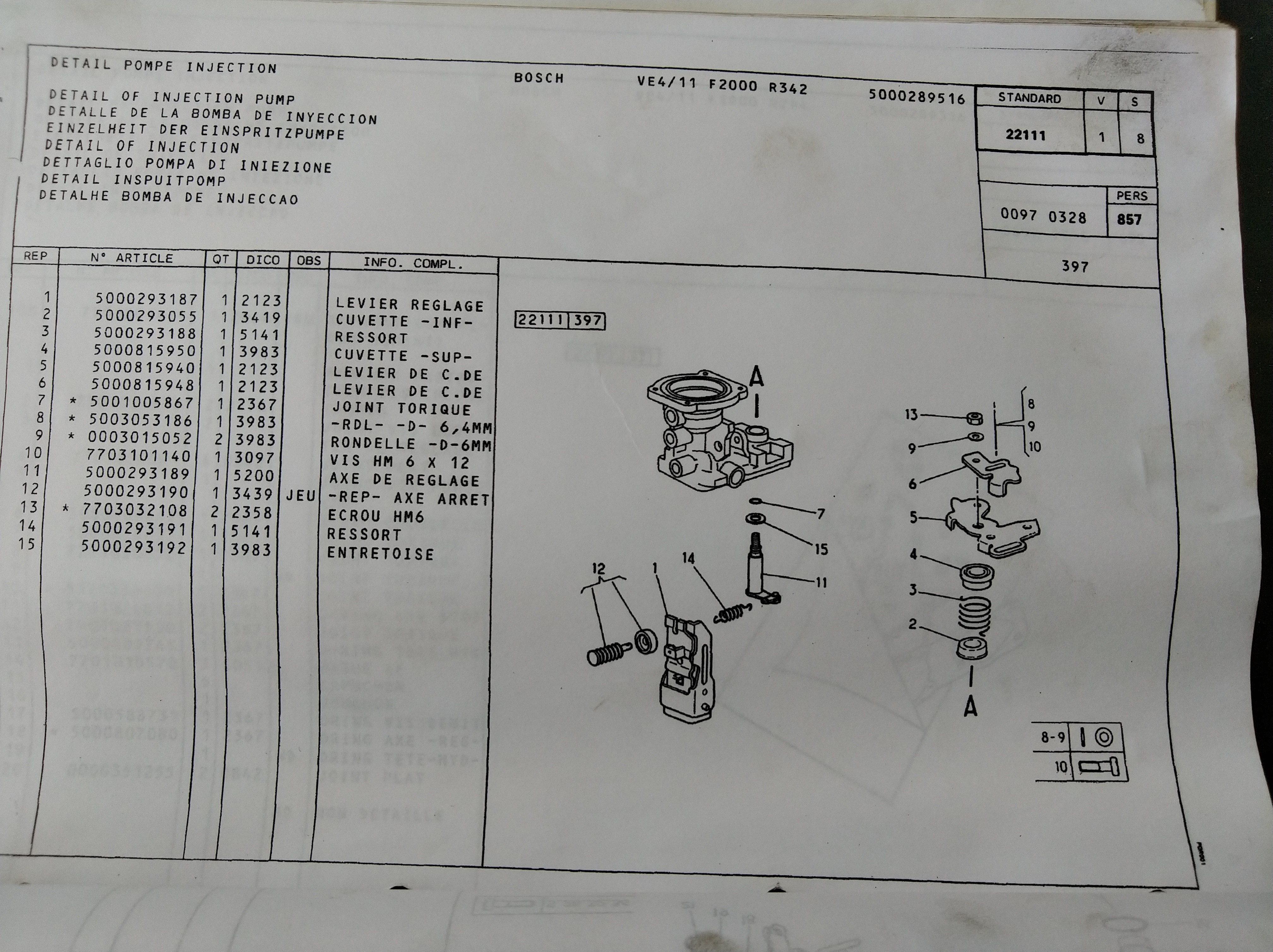

Pourtant sur la vue éclatée ,je ne vois rien de tout ça :shock:

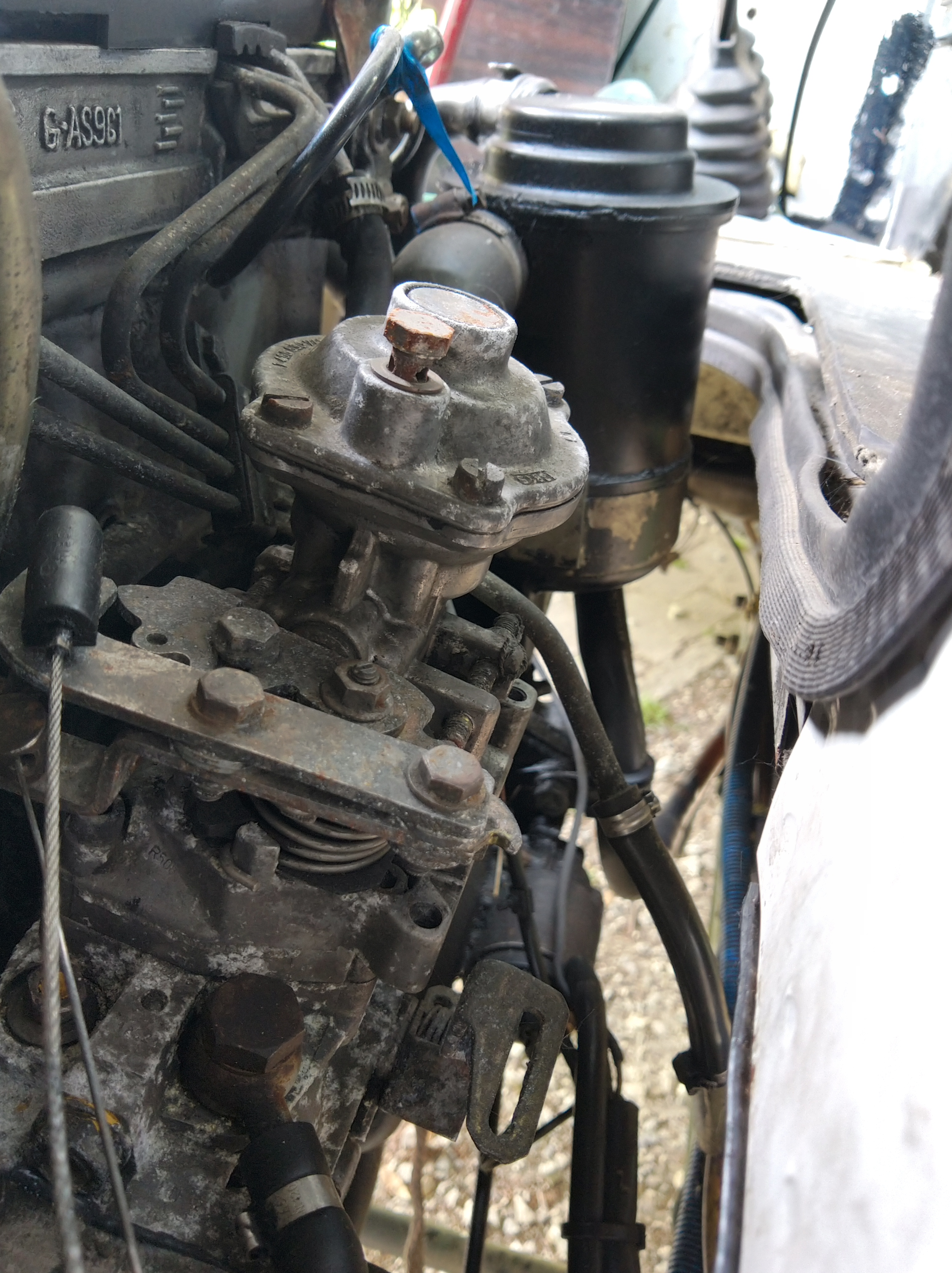

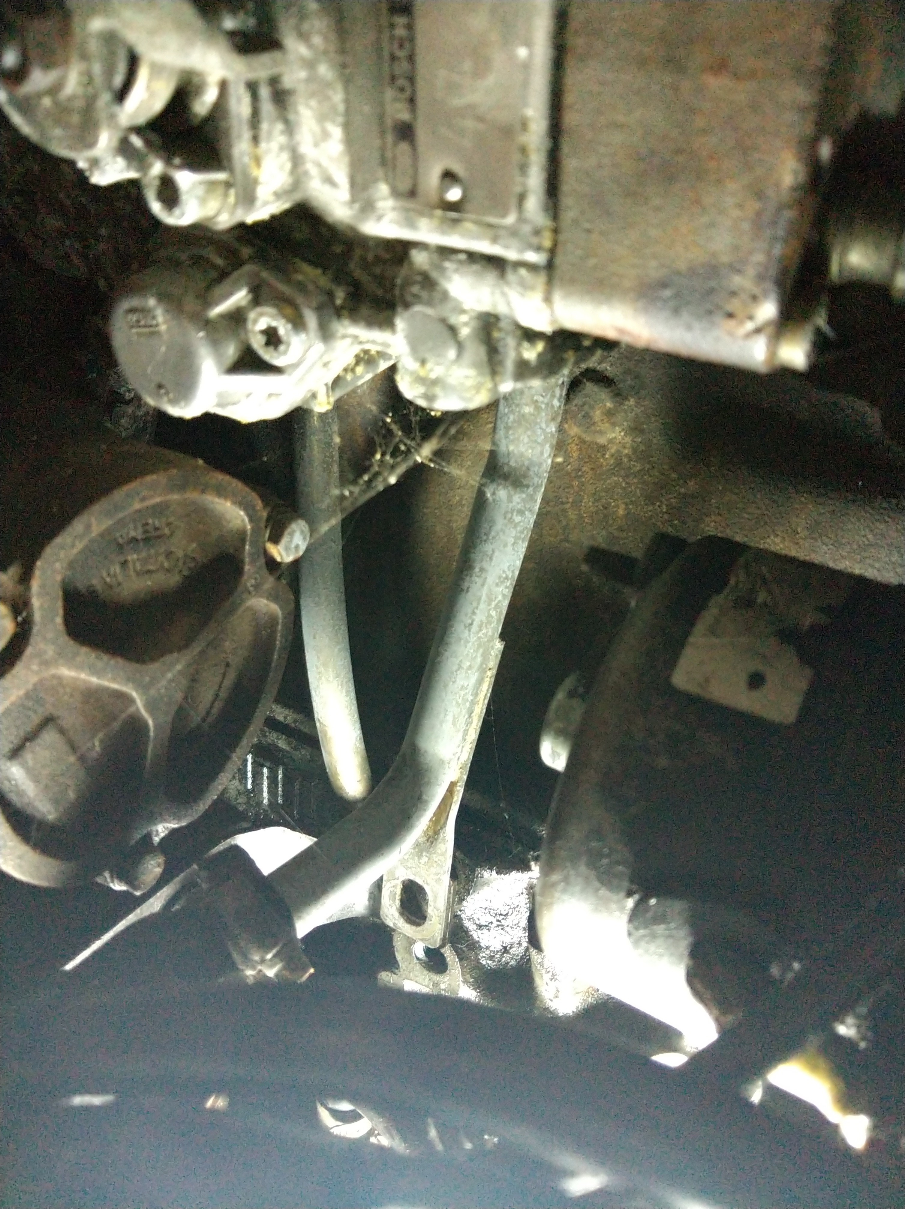

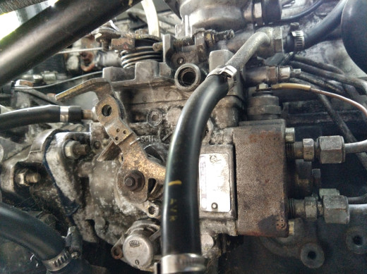

Photo de la pompe
Messages : 5052
mouai chelou...mais s'est un serre câble s'est sur....met le dans le vide poche tu verra plus tard....

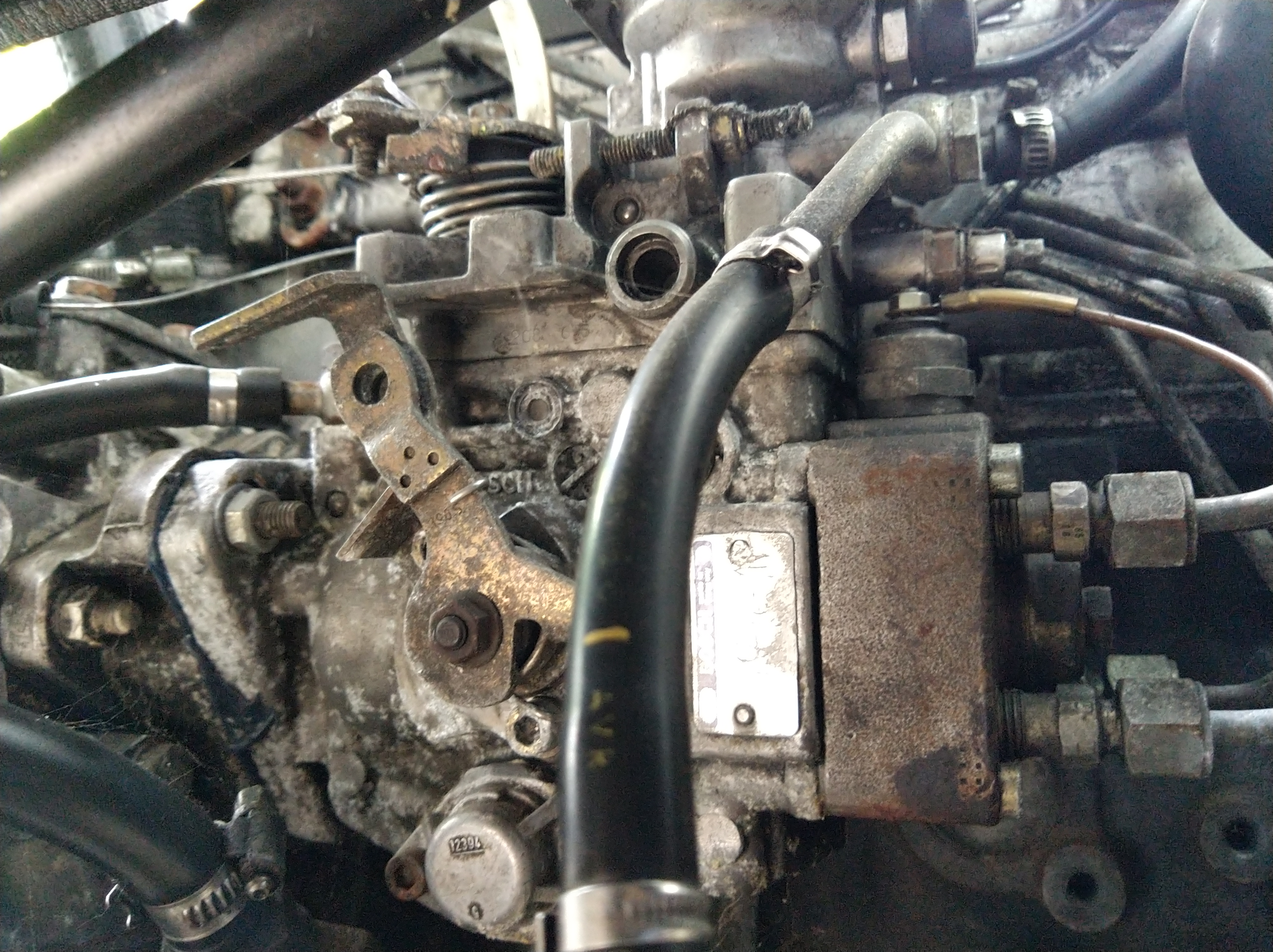

au fait,pourquoi le correcteur de débit est il débrancher ??
ps: ha attend !! s'est pas le truc qui maintien en place le tube de jauge a huile ?? si si s'est ça.....sur...

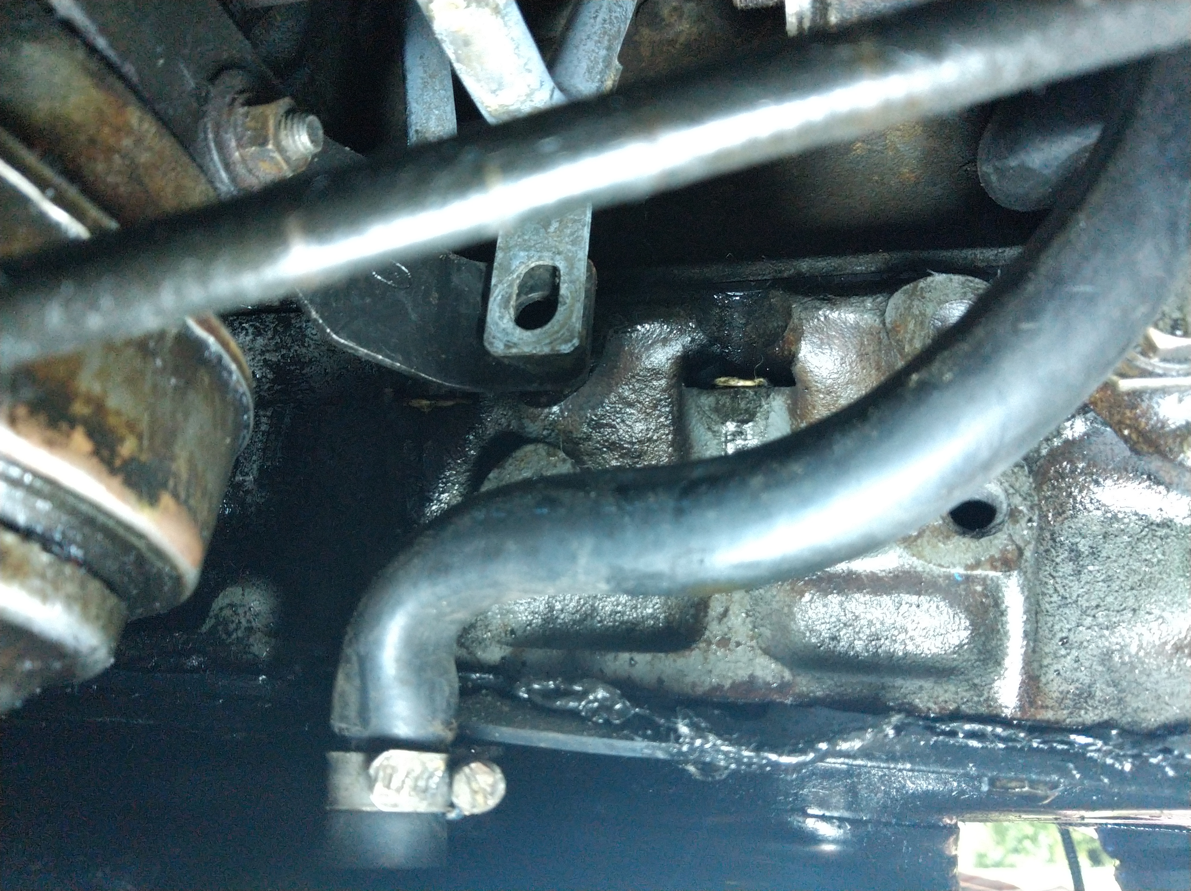

Merci pour tes conseils :thumbup: , c'est bien la vis de maintien de la jauge d'huile ,mais ca maintien aussi des durites, et une troisième patte !

En ce qui concerne le correcteur de débit, la vis banjo c'est fait la mal aussi sur la route car on a remonté le camion à 23h pour un départ à 6h , festival pour des enfants oblige.
Ca sert à quoi ce correcteur de débit ? Thks
Messages : 5052
en fait le correcteur augmente le debit de go quand t'es pied au plancher,et le réduit quand tu accélère peut,et ce, pour évité d'avoir une grosse fumée noire en sortie de rond point....
ça marche comme ça: quand tu accélère le turbo monte en pression,envoi donc de l'air sous pression dans le moteur,mais aussi vers la pompe (via le banjo donc),cette pression appuie et fait descendre une membrane en caoutchouc et son ressort,qui,relier a la came de débit de go,augmente la quantité de go quand le turbo,et donc le moteur, est en charge....
sans ça, grosse fumée a bas régime et grosse perte de puissance....

Thks la vis banjo n'es pas d'origine , les trous sur la collerette sont standard ?
Messages : 5052
les trous oui pas de souci,par contre il te manque une rondelle en cuivre....ça chie pas trop il la faudrait...

C'est bien une patte de fixation de la jauge d'huile que je ne peu pas remonter (accès trop difficile ), ce sera fait quand le moulin sera dehors :lol: .
