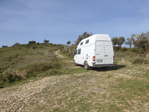

Après un hymer exsis sur ducato, j'ai depuis un peu plus de 6 mois un CS Reisemobil sur un sprinter 416 en boite automatique avec un blocage de pont.
Nous sommes actuellement en Turquie jusqu'en août.

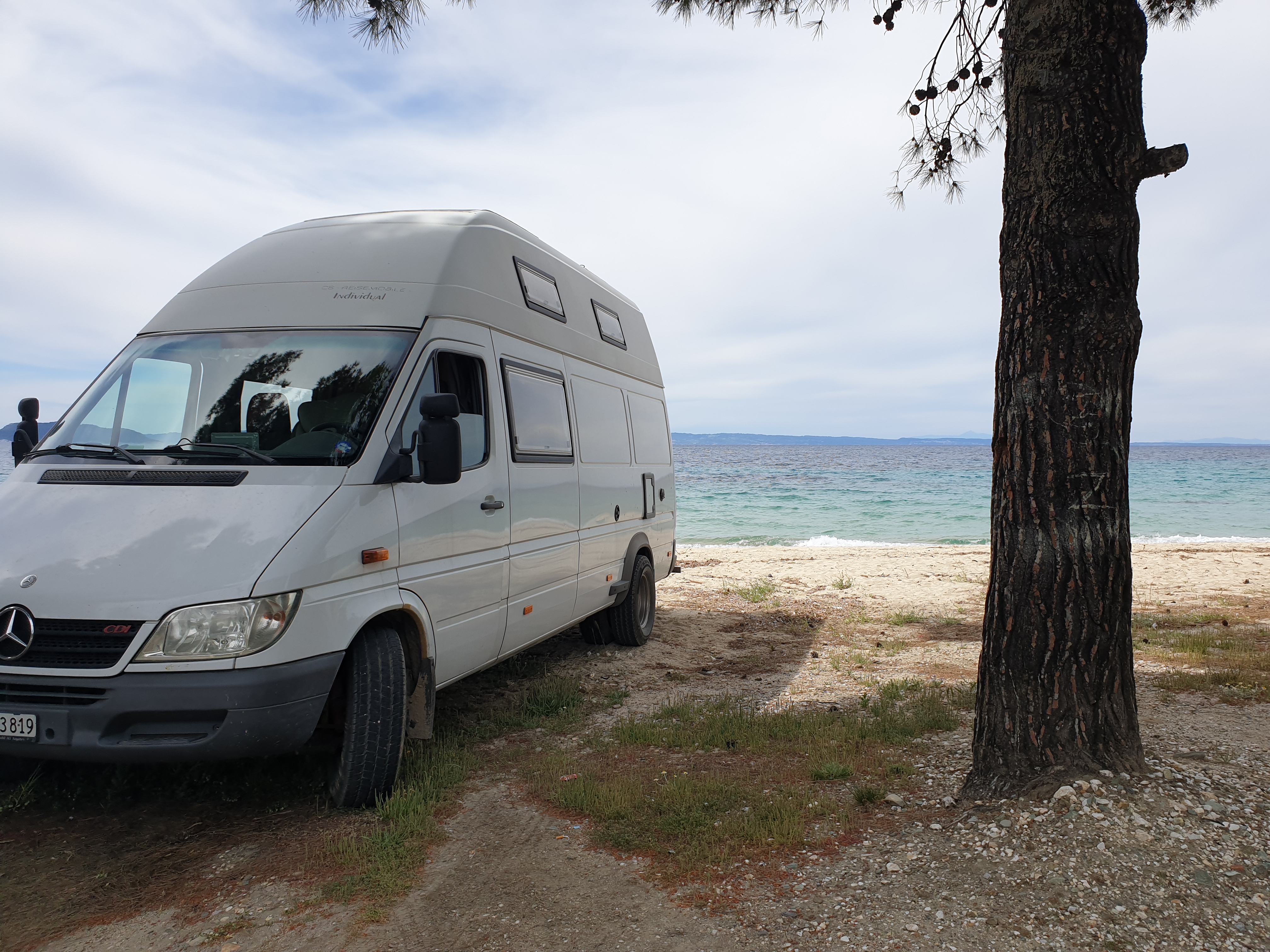

Il a eu droit comme mes autres véhicules à des modifications, 340l de gazole, un réservoir de plus d'eau 270l au total, jantes d'iveco daily 6.5t avec déport modifié pour l'essieu avant avec des pneus en 225.75.16, c'est 10 cm au diamètre de plus que la monte original .
Il a été reprogrammé, maintenant environ 200cv et 440nm.
La consommation a 90 kmh et en dessous des 10l.
Pour ce qui est de l'utilisation hors route, on est très très loin des capacités du genre de véhicule que j'avais avant.
C'est parfait pour faire des bivouacs dans des coins sympas mais c'est pas possible de s'aventurer sur des pistes comme si on avait un 4x4. Les 6.60m de longueur tendent les demi-tour difficiles et il manque une boite de réduction, de la garde au sol et un pont avant ! Bref pas comparable à un 4x4, mais un très bon compromis et je ne regrette pas cet achat.

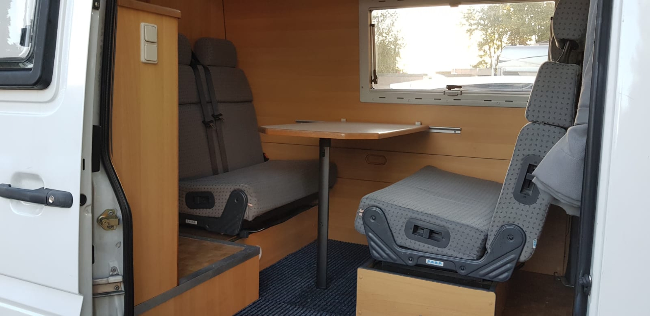

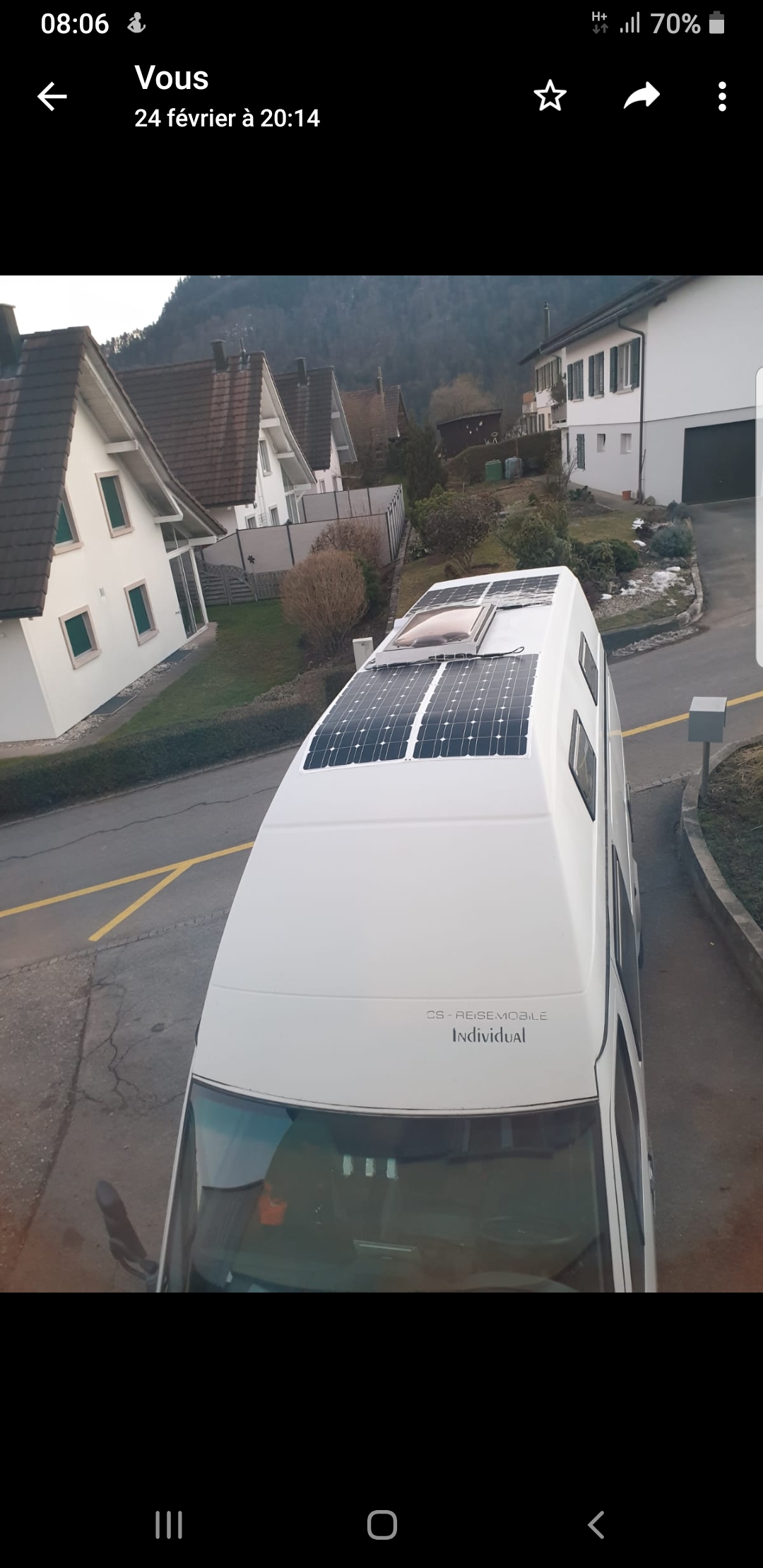

400w de panneaux solaires souples couplés à une batterie lithium de 200A.
Voici l'implantation d'origine, deux banquettes face à face et 3 places en cabine, 7 places sur la carte grise.

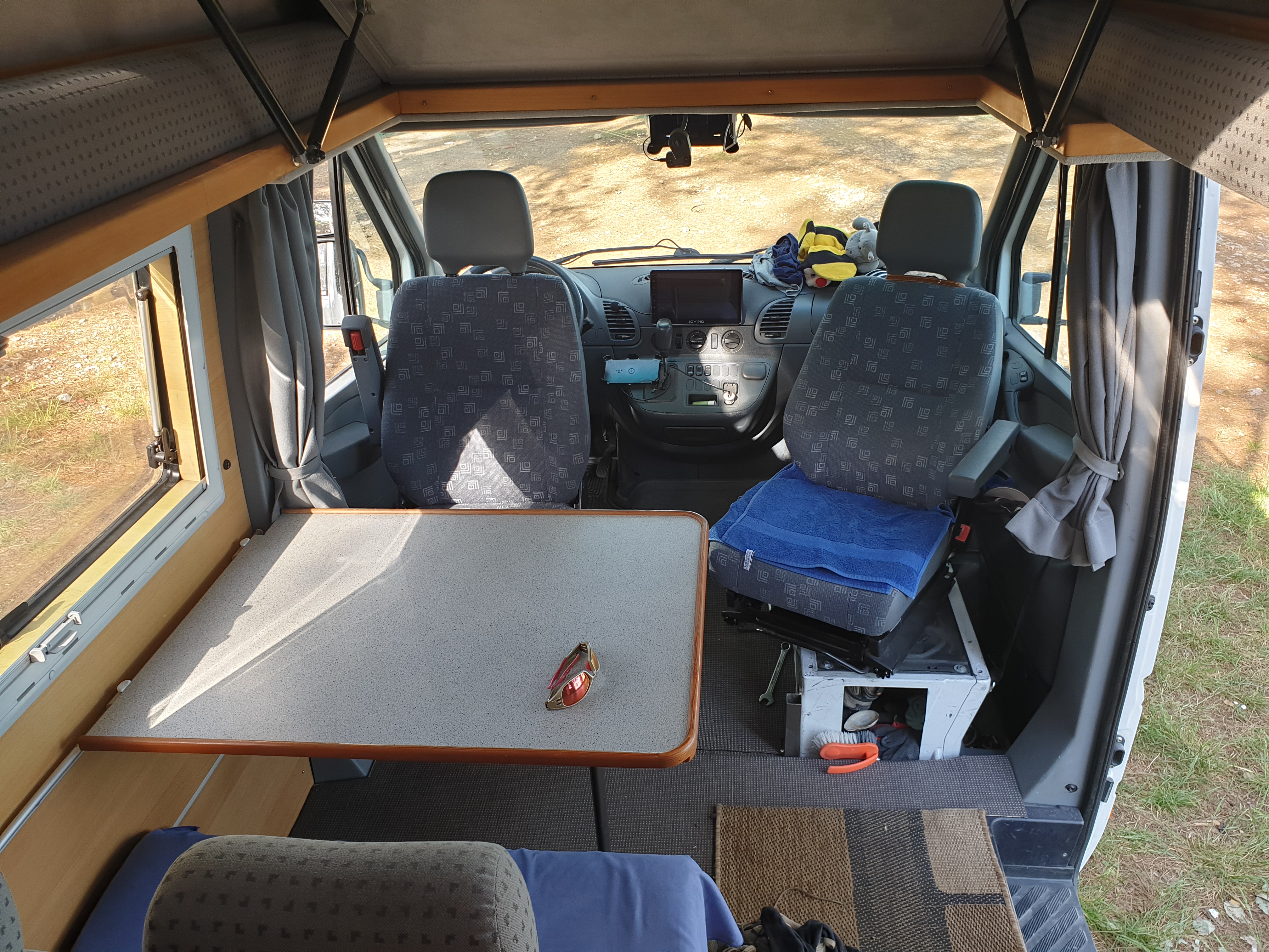

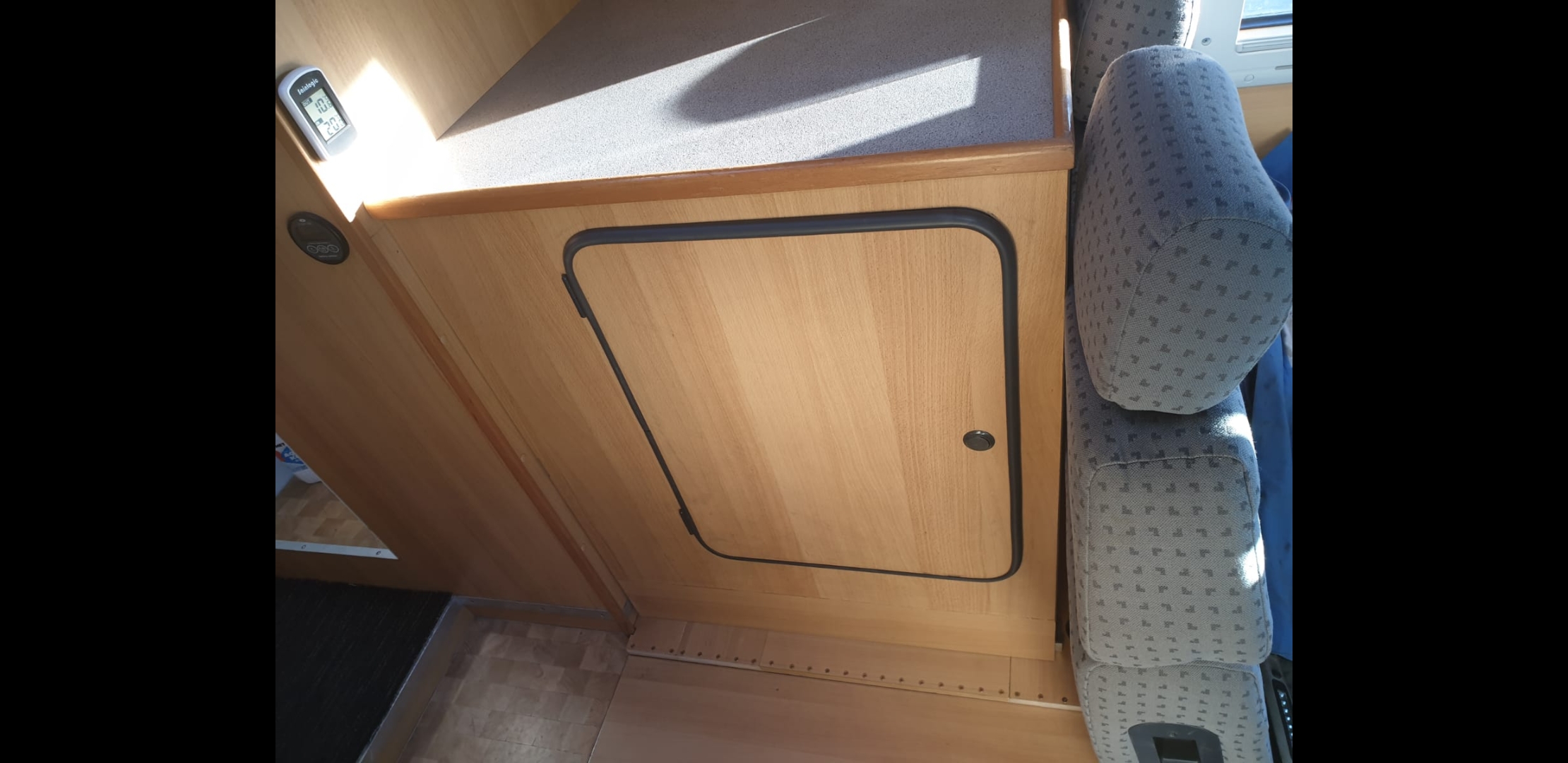

J'ai supprimé une banquette, rajouté des embases pivotantes sur les sièges de cabine et fabriquer un meuble en face de la cuisine avec d'autres choses que j'ai démonté dans le véhicule.
Demain je ferais des photos de la suite.

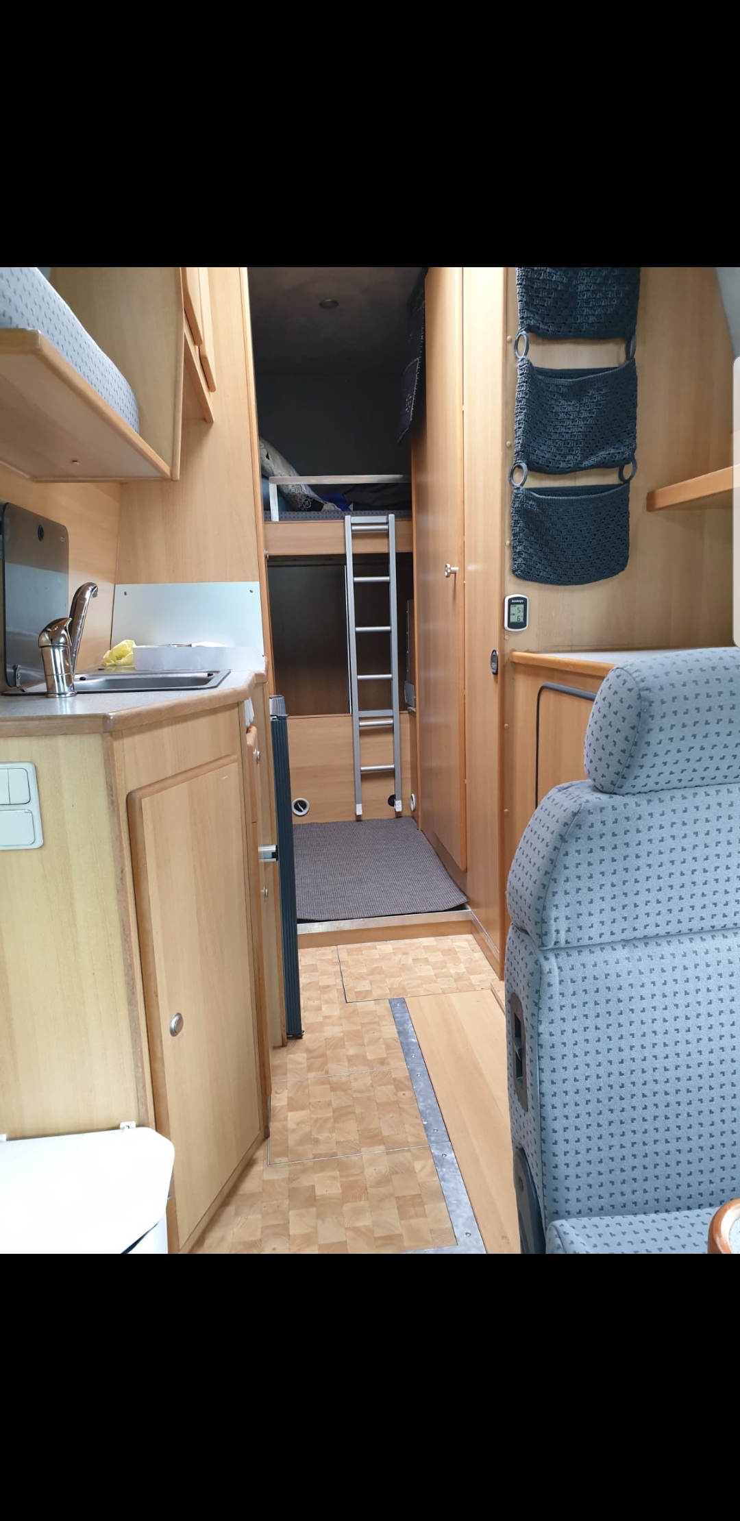

Voici la suite

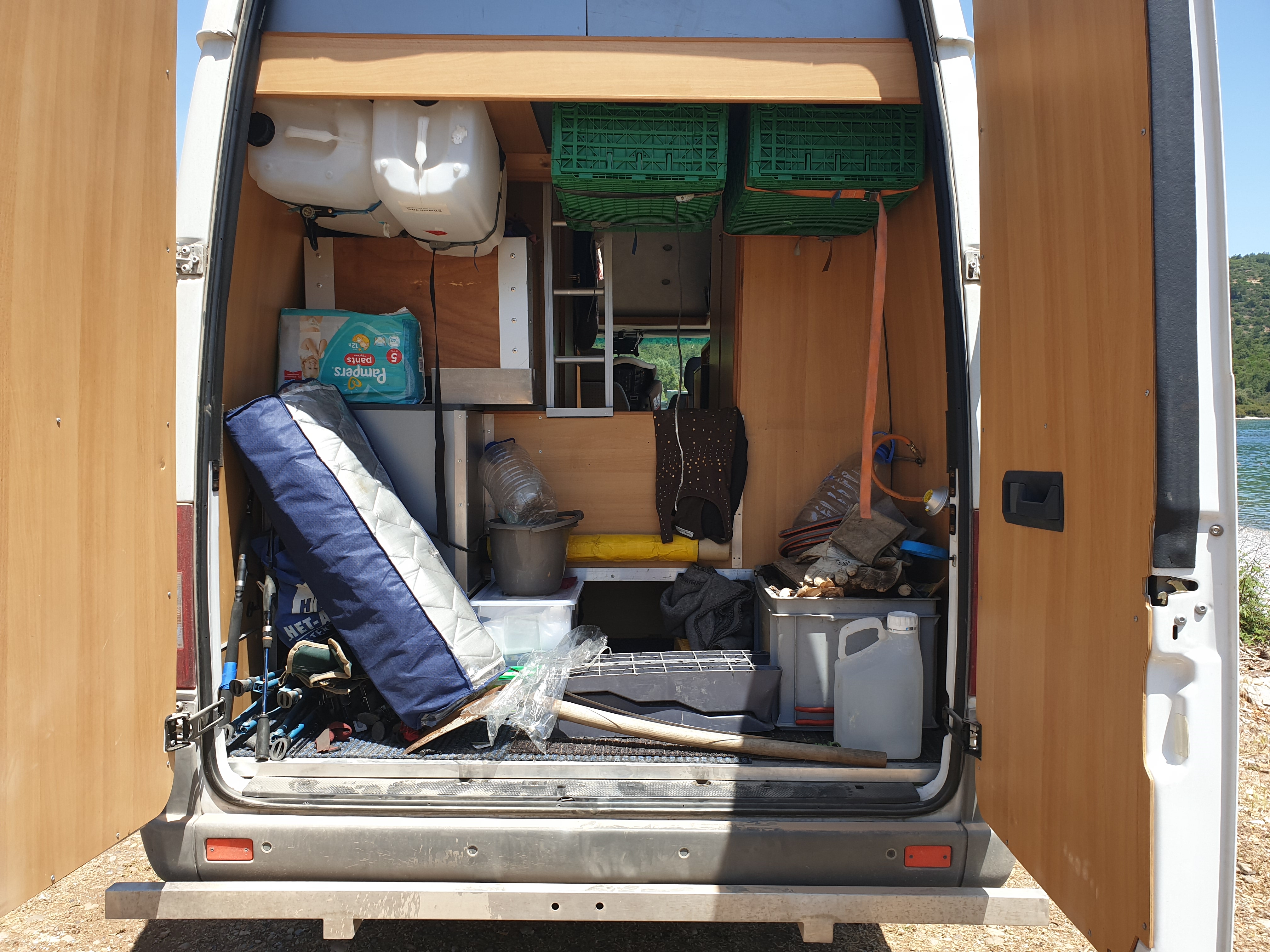

La partie arrière
La partie arrière
Il y avait à l'origine deux lits superposés mais comme j'ai qu'un enfant j'ai supprimé celui du bas pour augmenter la taille du garage.

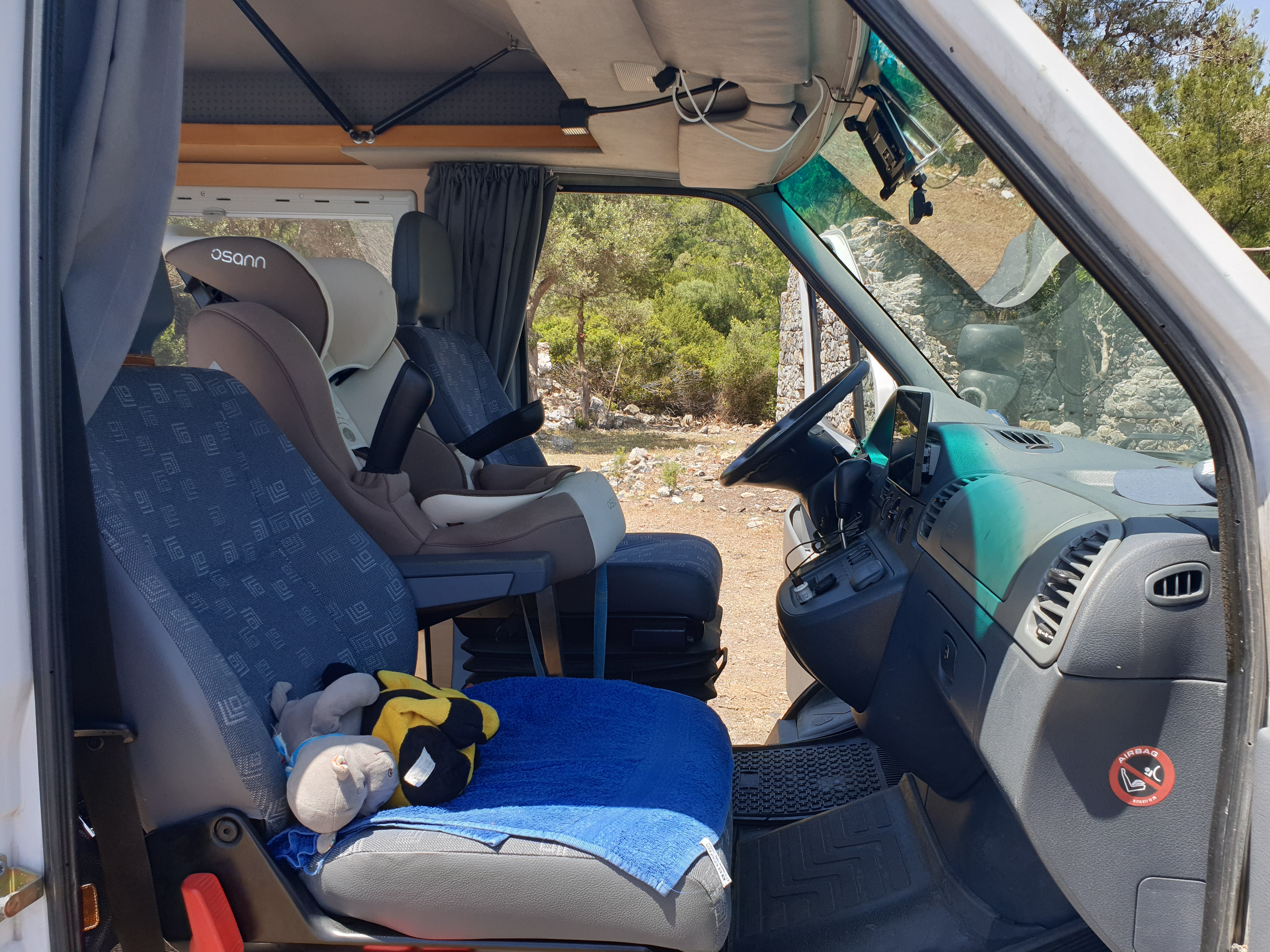

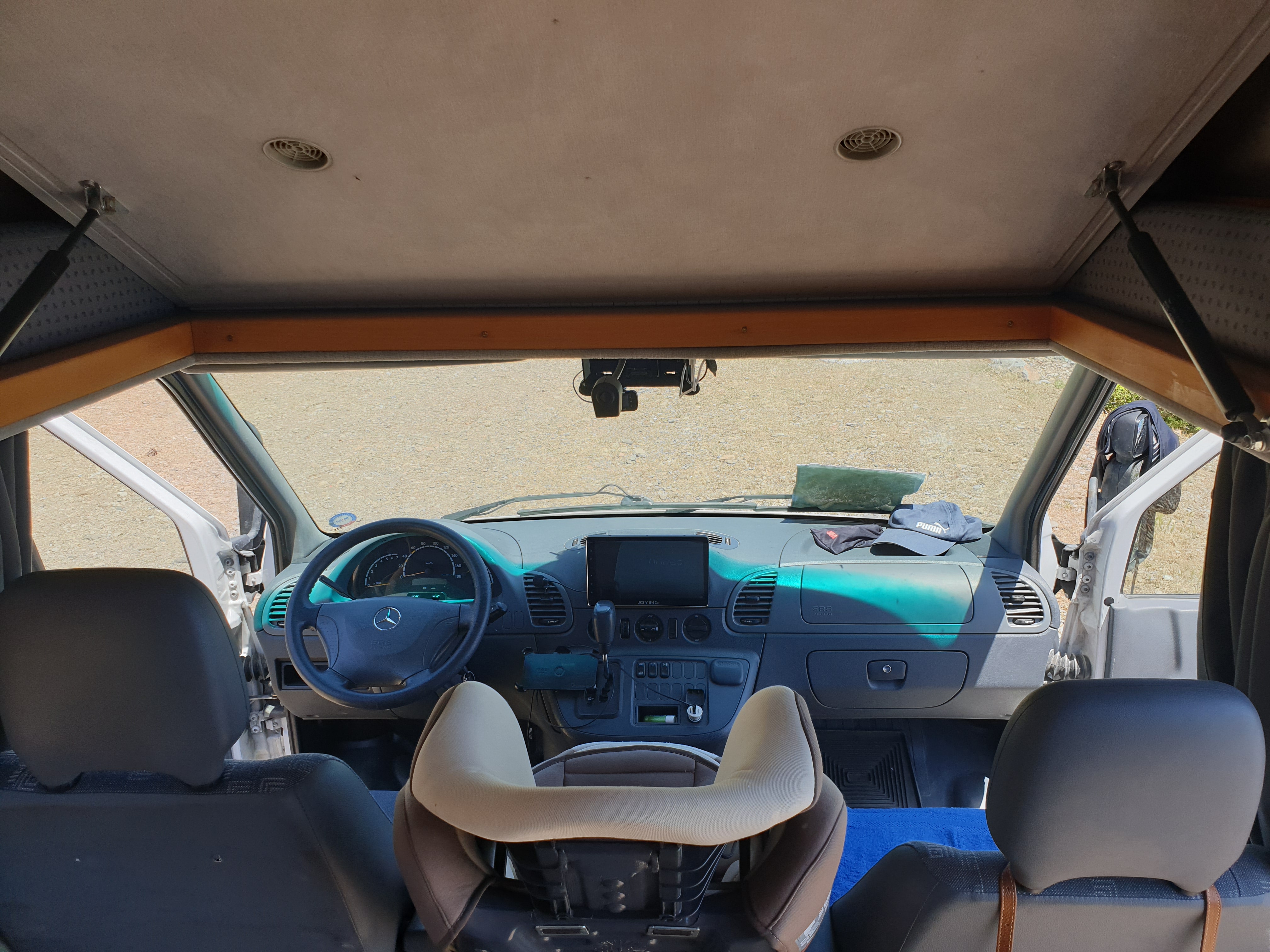

La partie avant position route
Le siège enfant est un montage maison, il faut une minute pour le démonter.
En position apéro !
En position apéro !

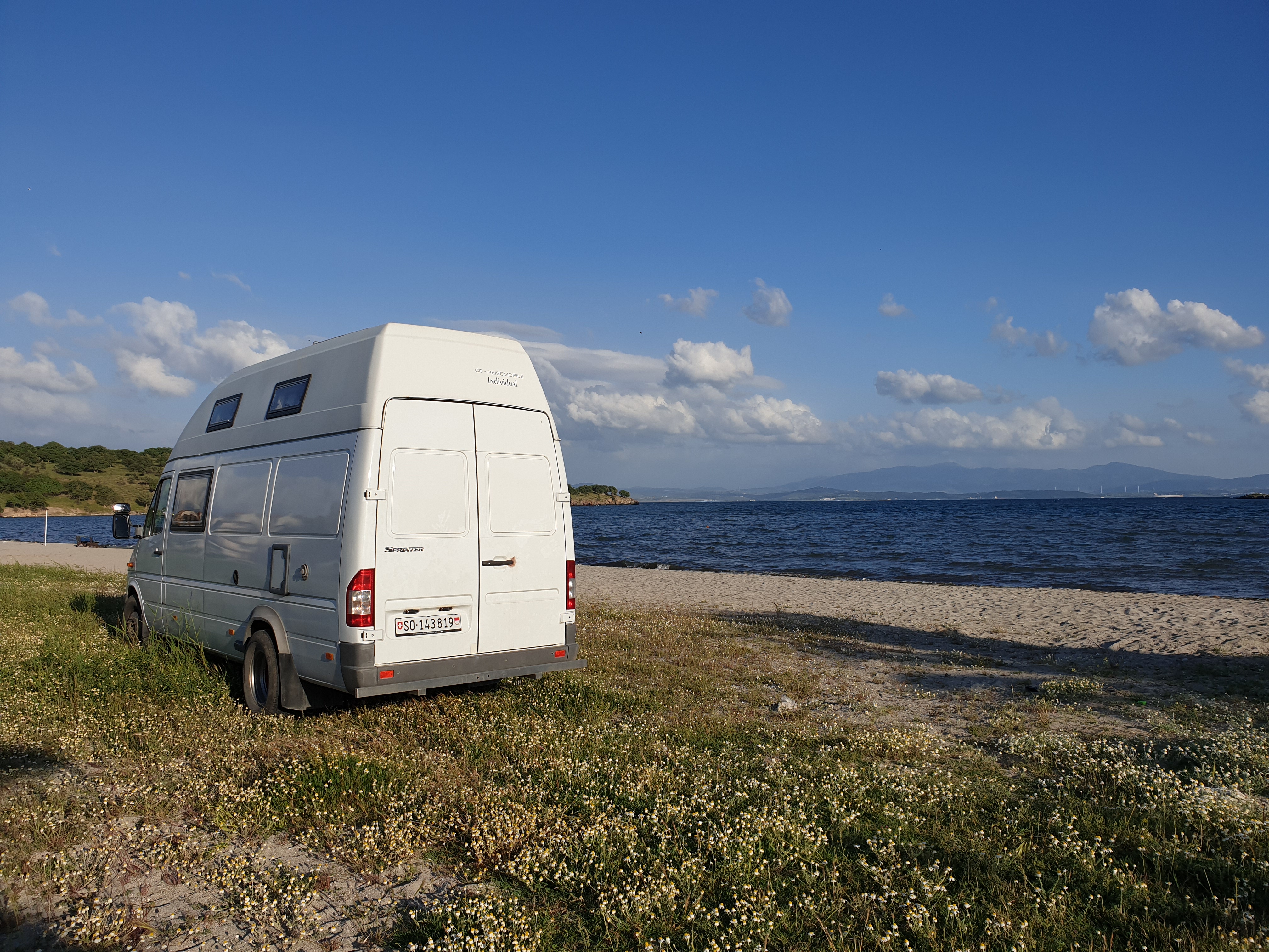

Le véhicule reste un très bon compromis, l'empattement et la longueur totale limitent plus les capacités que la garde au sole qui n'est pas mauvaise, au retour, je regarderai pour une boite de réduction.
Je pense qu'il vaut mieux un propulsion avec blocage et boite de réduction qu'un 4x4 style sprinter ou transit sans réduction.
