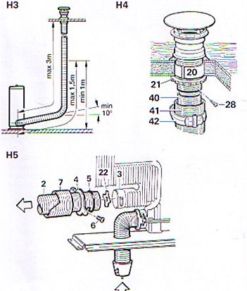

Pas de ventouse sur ce modele, juste une cheminée de toit à 30€ il me semble.
Prise d'air par le plancher et extraction des gaz brulé par le toit.
Ne pas oublier la facade et de se fabriquer la niche pour le loger ou l'acheter.

pour l'évacuation c'est éffectivement au choix: par le toit : 105E chez NA ,ou en ventouse: 95E chez NA et les raccord alu moulé se corrodent assez vite quand même.
il faut aussi regarder comment on veut le disposer car il existe le model avec sortie à gauche (ici) et celui avec sortie à droite...même si en bricolant un peu le corps de chauffe est identique...

j'ais monté le même dans ma cellule. il n'est pas montable avec une prise d'air plancher et une
évacuation toit. Because la longueur maxi admisible pour l'échappement est de 50cm donc ventouse
latérale impérative voir la doc sur le site Truma.
Par contre il est parfaitement réversible droite ou gauche le corp de chauffe est
le même. seul la façade change pour le passage de la commande.

J'ai un doute car j'ai monté le mien avec une évacuation toit et à été homologué.faby0540 a écrit :
JY L
C'est pas 50 cm maxi de tube horizontal?
