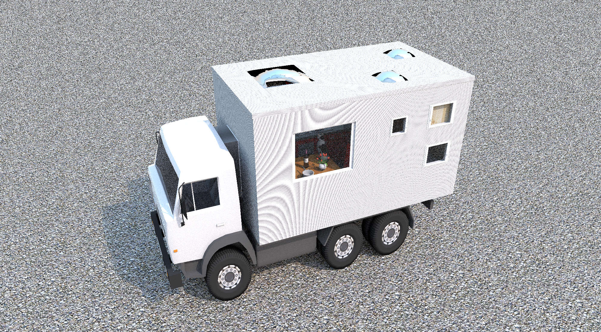

Hello,

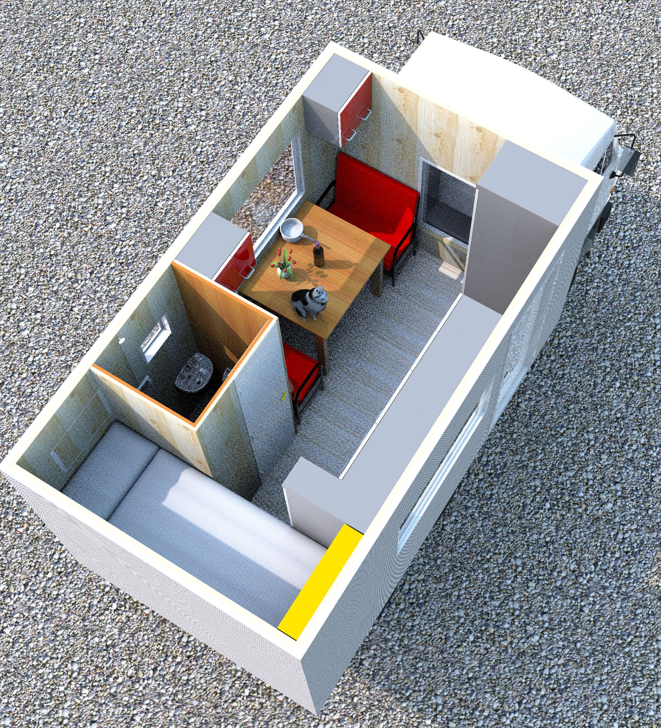

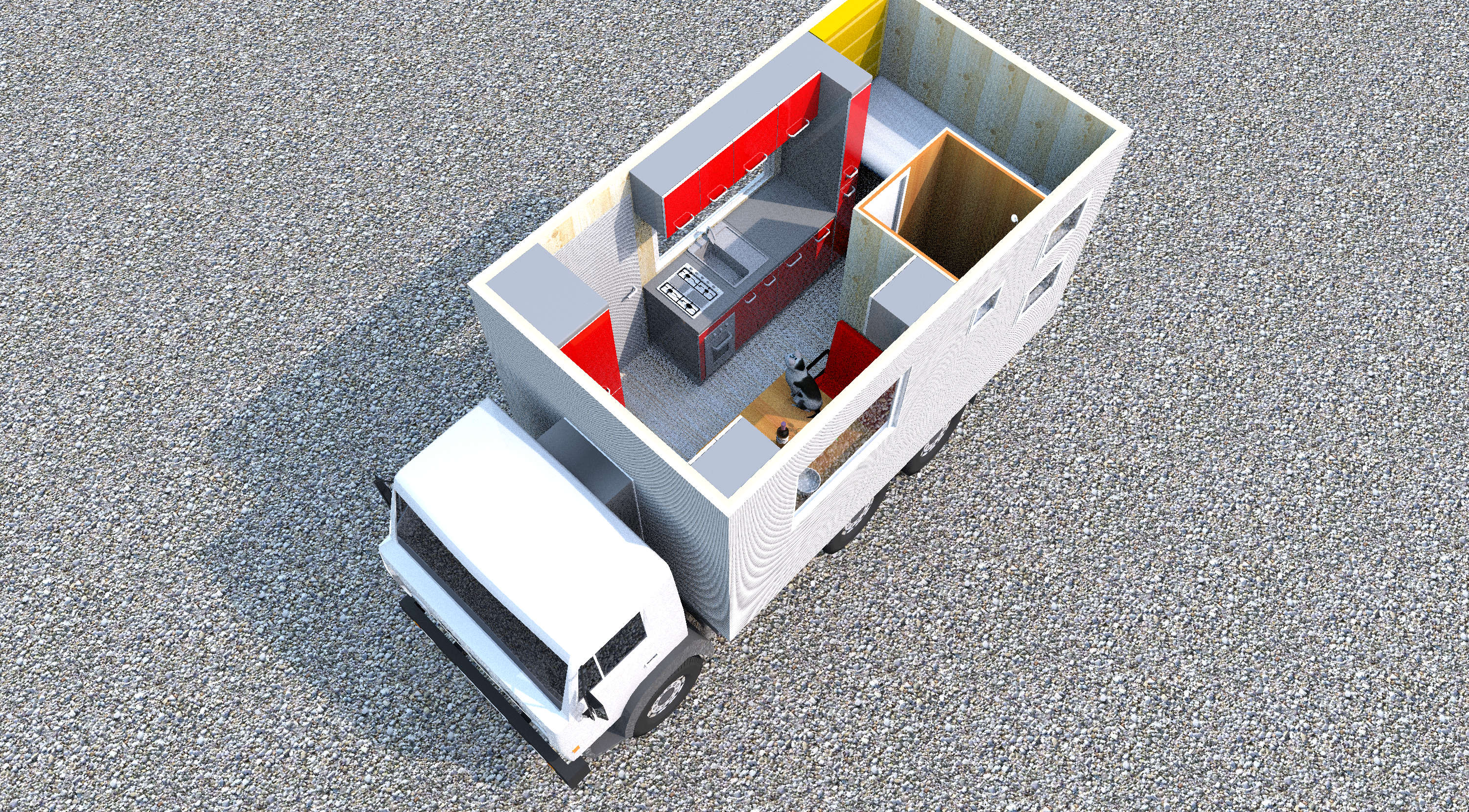

Je n'ai pas de porteur ni de budget mais j'ai des idées :D Je me demandais pour quelle raison ne trouve-t-on que rarement des lits superposés? J'ai essayé cette solution qui semble pas mal en gain de place. Voilà le résultat après quelques heures de modélisation sur un logiciel intéressant car gratuit et relativement facile à prendre en main, Sweet Home 3D.
Je n'ai pas réussi à modéliser le biseau arrière.
Voilà le résultat d'une première réflexion (la gestion des éclairages n'est pas terrible et j'ai une fenêtre bouchée):

Salut à toi
Certains ont tout de même des aménagements avec des lits superposés, c'est suivant les membres de la famille, mais ce n'est pas si rare que ça... ;)
C'est cool la 3D, reste plus qu'à faire grandeur nature le projet. ;)

dans mon métier, on utilise des logiciel pour concevoir les machines ou les plans de travail ....
ça donne un beau résultat mais c'est pas très efficace pour se projeter dedans :roll:
maintenant on fait faire des protos en carton pour valider la hauteur des plans de travail, le positionnement des différents éléments avant réalisation
et ça permet vraiment de voir ce que ça donne en vrai

Intéressant comme travail avec les cotes ce serai un plus ;) Pour mieux ce rendre compte . :thumbup:

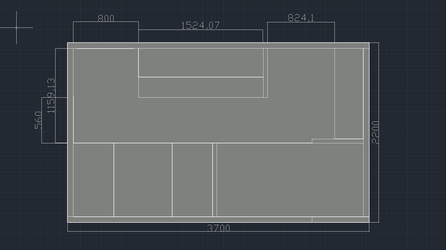

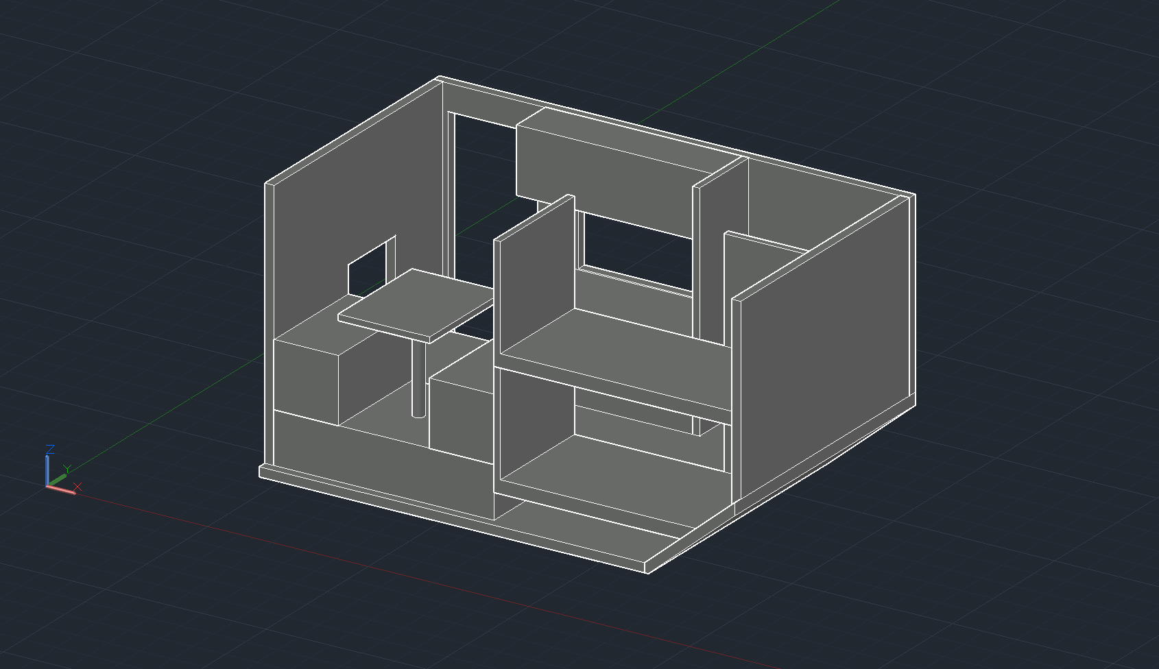

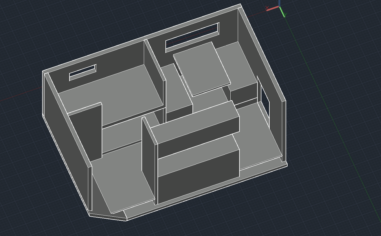

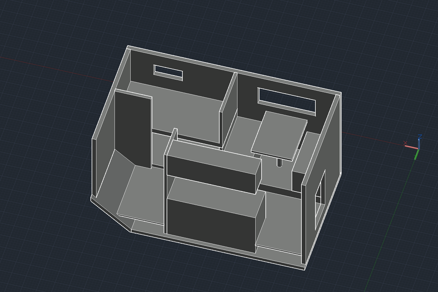

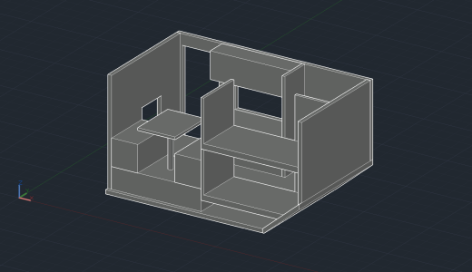

J'ai refait un essai, cette fois sur Autocad. Prendre en mains la 3D n'est pas évident, c'est un premier jet.
J'ai utilisé une caisse de 3.70m x 2.20 x 2.20, j'ai essayé d'utiliser des dimensions +/- réalistes.
Quels sont les épaisseurs courantes de plafond? Car j'ai 10cm de sol, 7cm sur les bords et 10cm pour le toit. Cela me semble beaucoup.
Je me suis inspiré des CS-reisemobile Independant Duo, avec les lits superposés dans le sens de la longueur.
Le résultat:
Je suis pas trop convaincu, si cela permet d'avoir deux lits permanents, avec une séparation de l'espace repas/travail/...je constate les éléments suivants:
- perte du grand coffre de dessous de lit. Est-ce un élément essentiel, d'avoir ce volume?
- difficulté à imaginer l'emplacement des réservoirs d'eau, j'ai donc modéliser un faux-plancher laissant 20 cm de place, mais cela rend la cellule bas de plafond. Pour les personnes ayant réaliser des plans, comment avez-vous gérer ce point? Car tout mettre du coté table/banquette me parait mauvais pour l'équilibre des masses.
- beaucoup d'espace "perdu pour WC/douche".
Je ferai un prochain essai avec le lit semi-amovible, comme je l'ai vu ici:
