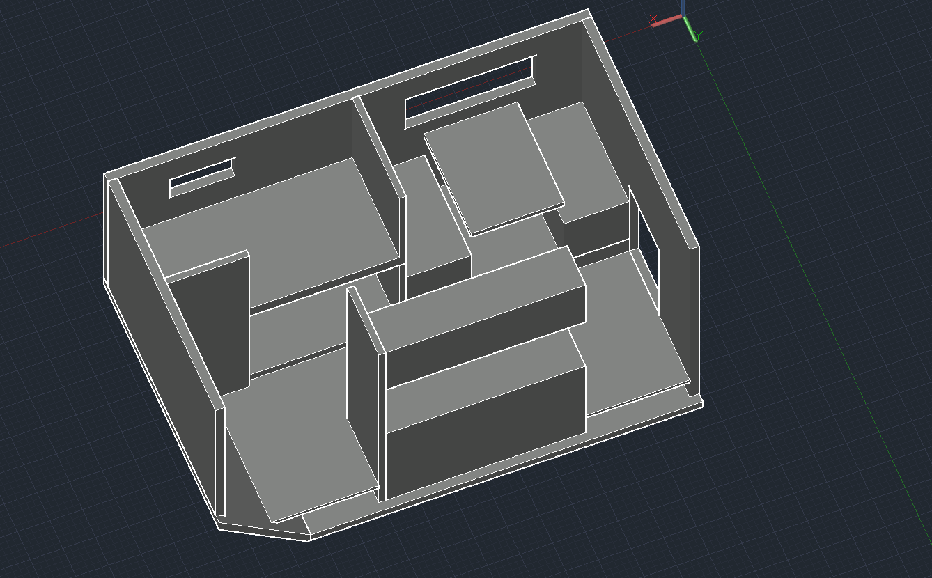

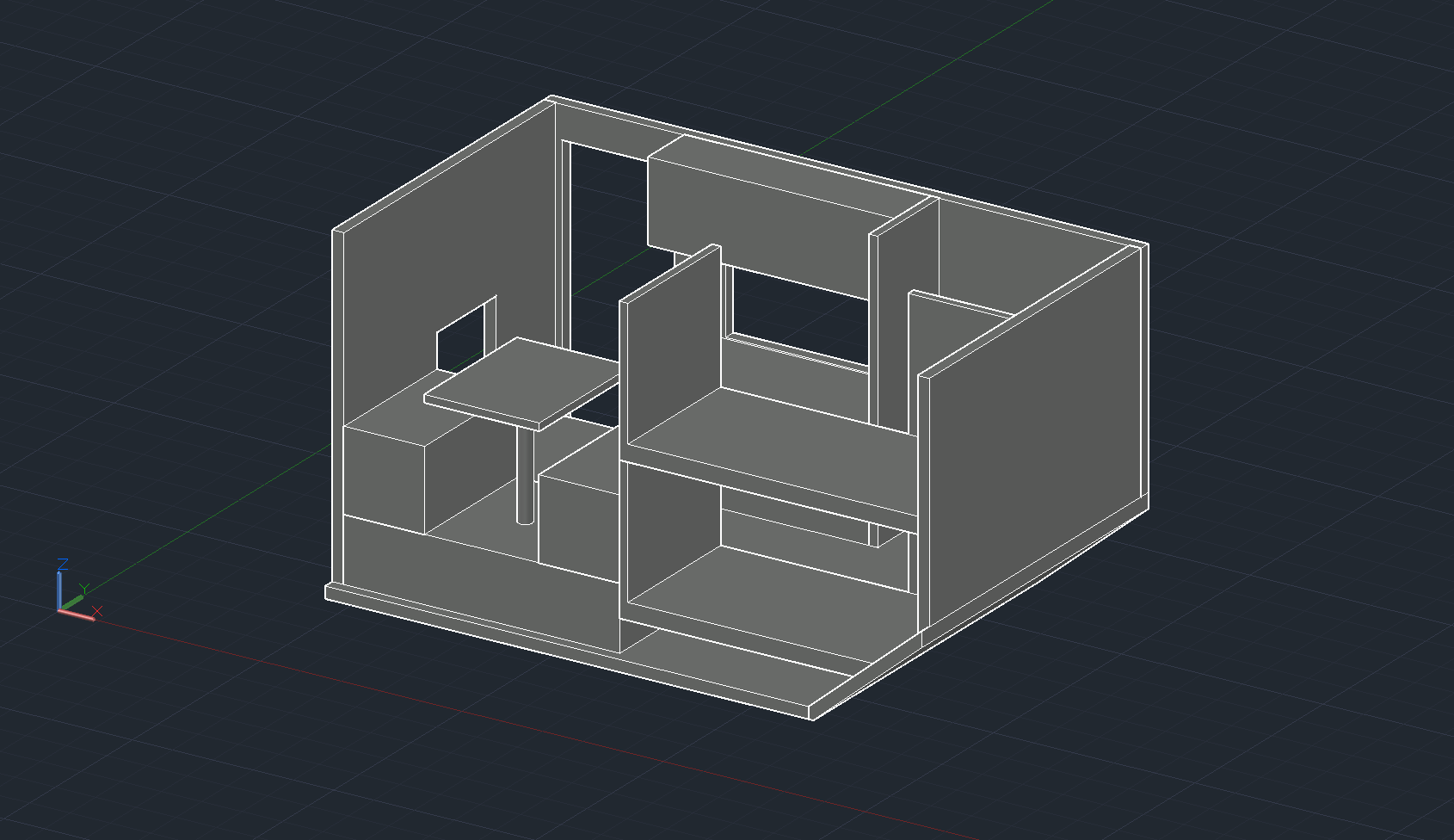

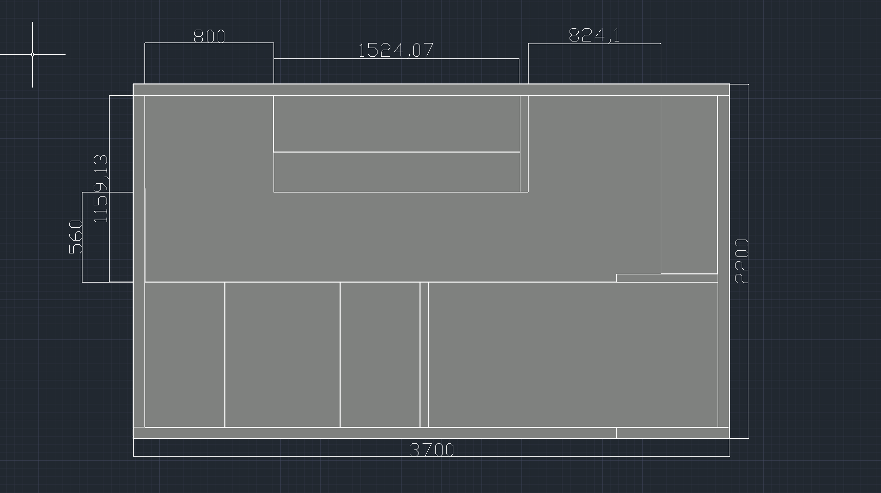

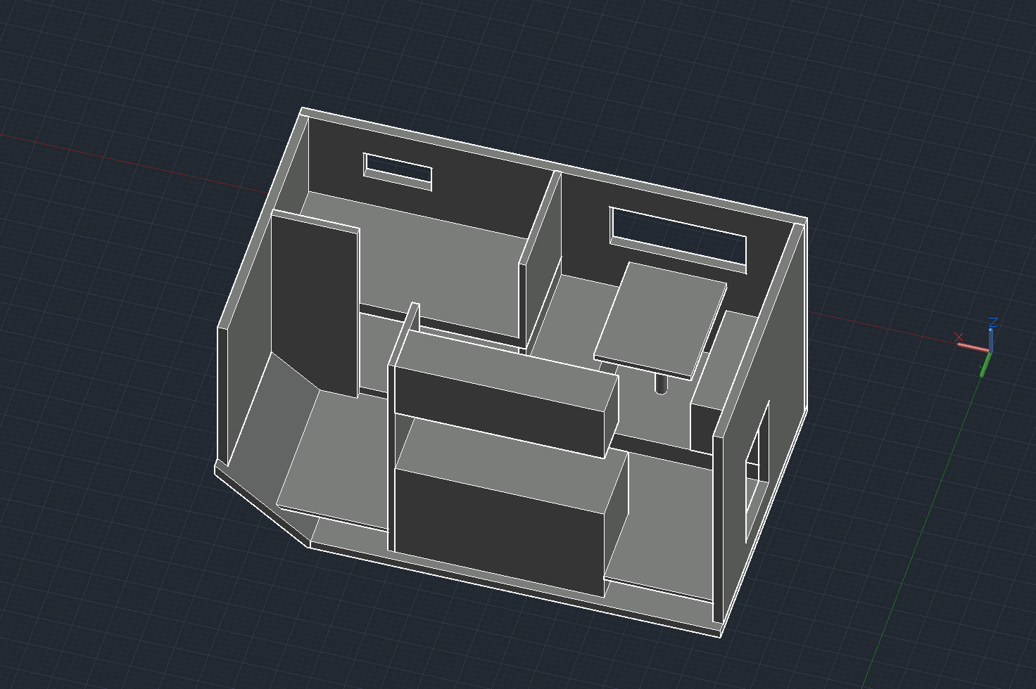

J'ai refait un essai, cette fois sur Autocad. Prendre en mains la 3D n'est pas évident, c'est un premier jet.
J'ai utilisé une caisse de 3.70m x 2.20 x 2.20, j'ai essayé d'utiliser des dimensions +/- réalistes.
Quels sont les épaisseurs courantes de plafond? Car j'ai 10cm de sol, 7cm sur les bords et 10cm pour le toit. Cela me semble beaucoup.
Je me suis inspiré des CS-reisemobile Independant Duo, avec les lits superposés dans le sens de la longueur.
Le résultat:
Je suis pas trop convaincu, si cela permet d'avoir deux lits permanents, avec une séparation de l'espace repas/travail/...je constate les éléments suivants:
- perte du grand coffre de dessous de lit. Est-ce un élément essentiel, d'avoir ce volume?
- difficulté à imaginer l'emplacement des réservoirs d'eau, j'ai donc modéliser un faux-plancher laissant 20 cm de place, mais cela rend la cellule bas de plafond. Pour les personnes ayant réaliser des plans, comment avez-vous gérer ce point? Car tout mettre du coté table/banquette me parait mauvais pour l'équilibre des masses.
- beaucoup d'espace "perdu pour WC/douche".
Je ferai un prochain essai avec le lit semi-amovible, comme je l'ai vu ici:
