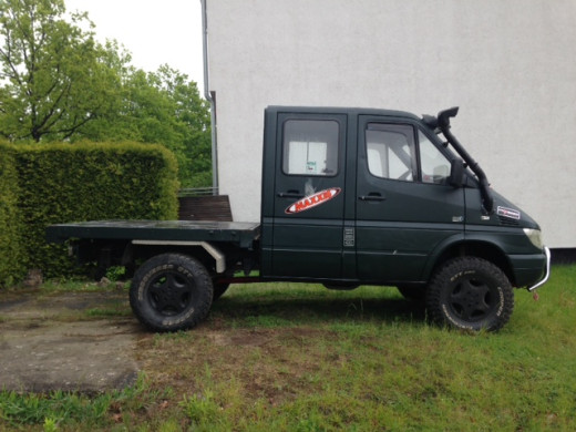

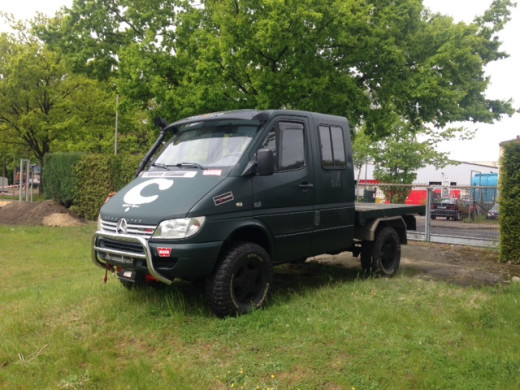

bon du coup, après un aller retour en allemagne, le remplacement de notre fidele tp3 sera un Iglhaut 316 double cabine. Je vais le chercher mercredi. Le seul hic c est un empattement court, c est bien pour le tt mais je vais devoir réduire la taille de ma cellule amovible qui etait prevue en 3 m de long et qui sera de 2m50. Il sort chez mercedes france en 4x2 comme je pense tout les iglhaut importé sauf ceux qui ont été preparés sur des bases 4x4. C est quand même dingue que iglhaut soit reconnu par mercedes allemagne et pas par mercedes france. Il doit certainement moyen d' avoir une carte grise iglhaut après passage aux mines en réception isolé mais bonjour la paperasse et le prix.

Sympa ton futur pick up boumbo

Salut Boumbo,
Question a propos de ta cellule. N’est-il pas possible qu’elle dépasse du plateau de ton camion, ce qui te permettrai d’avoir 3m. Après c’est peut-être une question de réglementation ou autre. Tu aurais des précisions ? Merci
