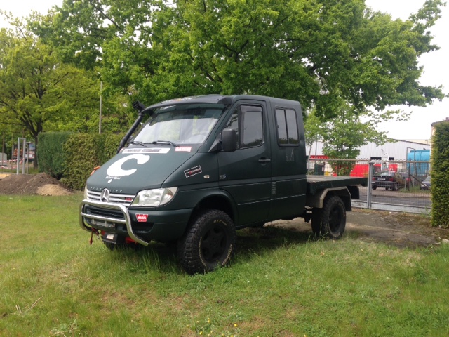

bonjour la bande des sprinters, je suis en cours de mutation du tp3 au sprinter.
j' hésites entre deux modèles un iglhaut 313 de 2005 4X4 permanent avec bloquage centrale avant arrière et boite de transfert position longue ou courte et un 316 de 2005 4x4 non permanent avec blocage de diff central et réducteur (longue ou courte).
En capacité 4x4 ighlaut est un meilleur mais que penser de la version de mercedes avec réducteur?
le moteur du 313 est plus petit et moins fiable, le couple et le frein moteur du 2,7 compense t il les capacités de l'iglhaut?
avez vous que des mauvais retour du 313 2,1cdi ou s agit il que de quelques series?
je me pose des questions sur l importation de l'iglhaut car si la transformation a été réalisé sur un 4x2 je vais me retrouver avec un certificat de conformité europeen de mercedes en 4x2.
De plus je m interroge sur la dispo des pièces et le prix des pièces spécifiques iglhaut
Le iglhaut a t il une boite qui tire plus court? je passe sur du sprinter pour augmenter notre rayon de voyage et de pouvoir enchainer plus facilement les etapes de liaisons.
merci par avance pour vos lumières

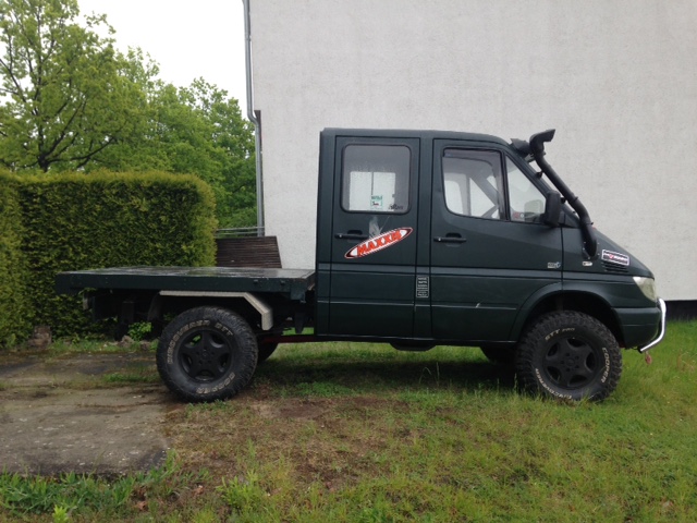

bon du coup, après un aller retour en allemagne, le remplacement de notre fidele tp3 sera un Iglhaut 316 double cabine. Je vais le chercher mercredi. Le seul hic c est un empattement court, c est bien pour le tt mais je vais devoir réduire la taille de ma cellule amovible qui etait prevue en 3 m de long et qui sera de 2m50. Il sort chez mercedes france en 4x2 comme je pense tout les iglhaut importé sauf ceux qui ont été preparés sur des bases 4x4. C est quand même dingue que iglhaut soit reconnu par mercedes allemagne et pas par mercedes france. Il doit certainement moyen d' avoir une carte grise iglhaut après passage aux mines en réception isolé mais bonjour la paperasse et le prix.
zebulon54
J'suis maçon ! Et alors !
Messages : 519
Re: 313 Iglhaut ou 316 4x4? mon coeur balance
Message par zebulon54 »
Vérifie tout de même bien cette histoire d'homologation car ce serait dommage que tu te trouves obligé de rouler avec une plaque allemande :D
As tu pensé à passer par un professionnel de ce genre de manoeuvre ?
Cela ne doit pas être gratuit mais toujours mieux que d'avoir un véhicule sur les bras sans pouvoir l'utiliser de façon légale

Sympa ton futur pick up boumbo 😉

Question a propos de ta cellule. N’est-il pas possible qu’elle dépasse du plateau de ton camion, ce qui te permettrai d’avoir 3m. Après c’est peut-être une question de réglementation ou autre. Tu aurais des précisions ? Merci
