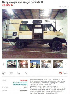

il y a aussi un bel Iveco : https://www.subito.it/caravan-e-camper/ ... 979023.htm
Avec quelques travaux mais très rare aussi avec l'empattement long (passo lungo) (mais je pense normal en fait) mais la caisse allongée.
