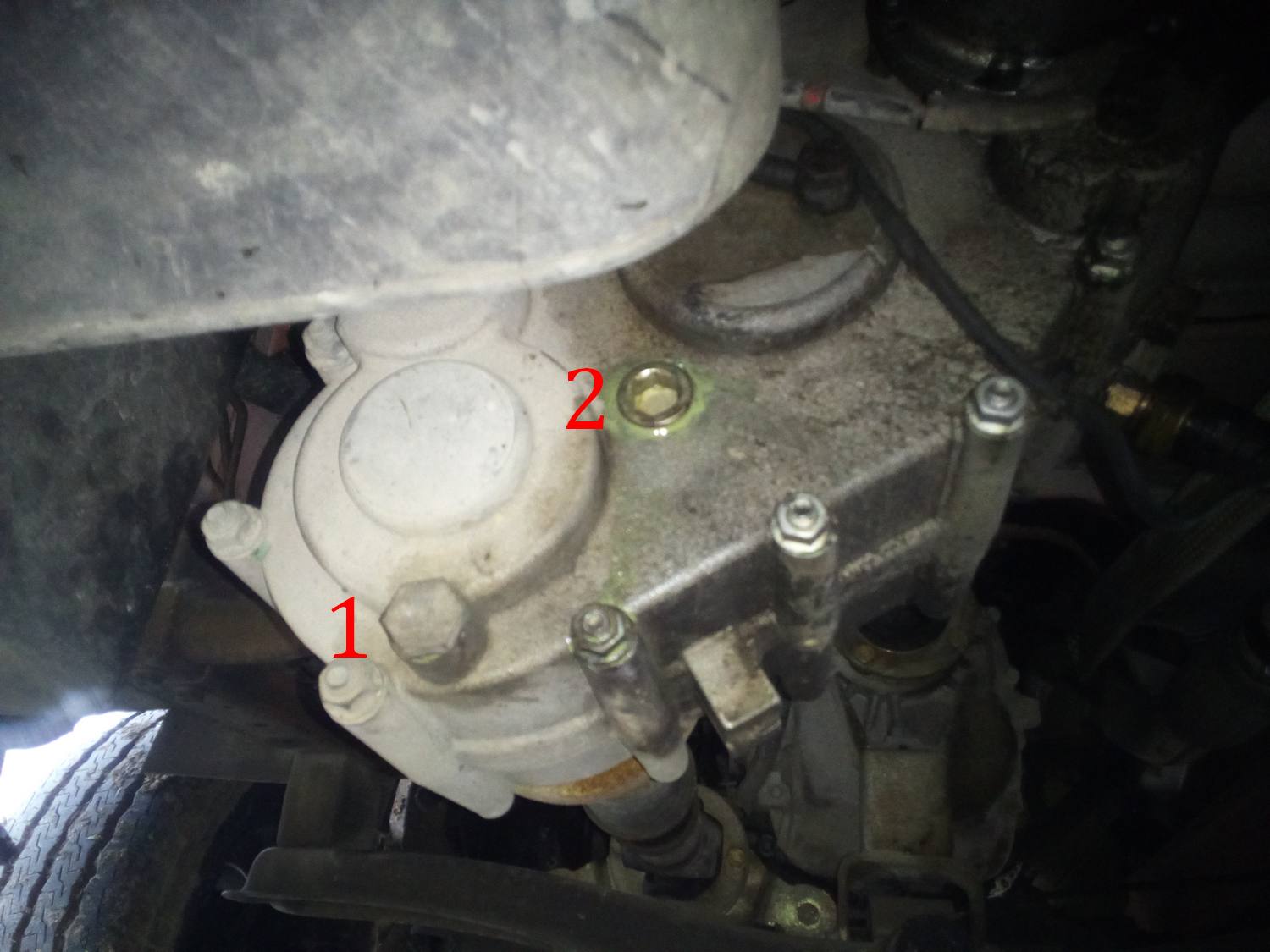

-Pour la boite de transfert : Là problème... en ouvrant le bouchon de remplissage ( le 2 sur la photo) l'huile dégueule et pas mal ! On est bien d'accord que le niveau doit juste être à ras du bouchon de remplissage...? En faisant la vidange de la BV j' ai remarqué une fuite d'huile de boite coté gauche sur le châssis..et en cherchant un peu j'ai vu que cela venait d'une durite de la BT...comme un trop plein? Je prendrai une photo demain de la durite.
C'est pas une durite de mise à l'air normalement..?
Merci

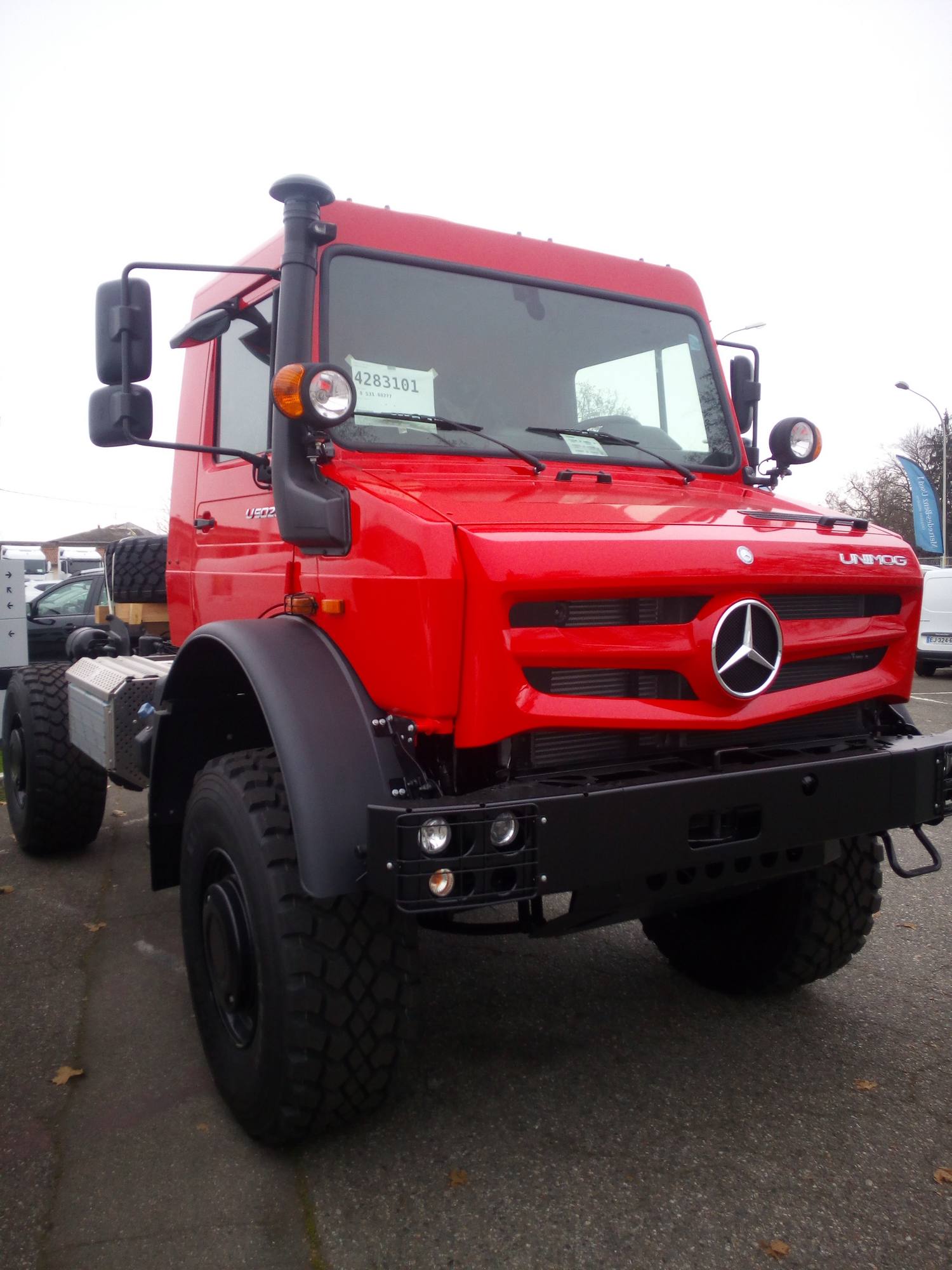

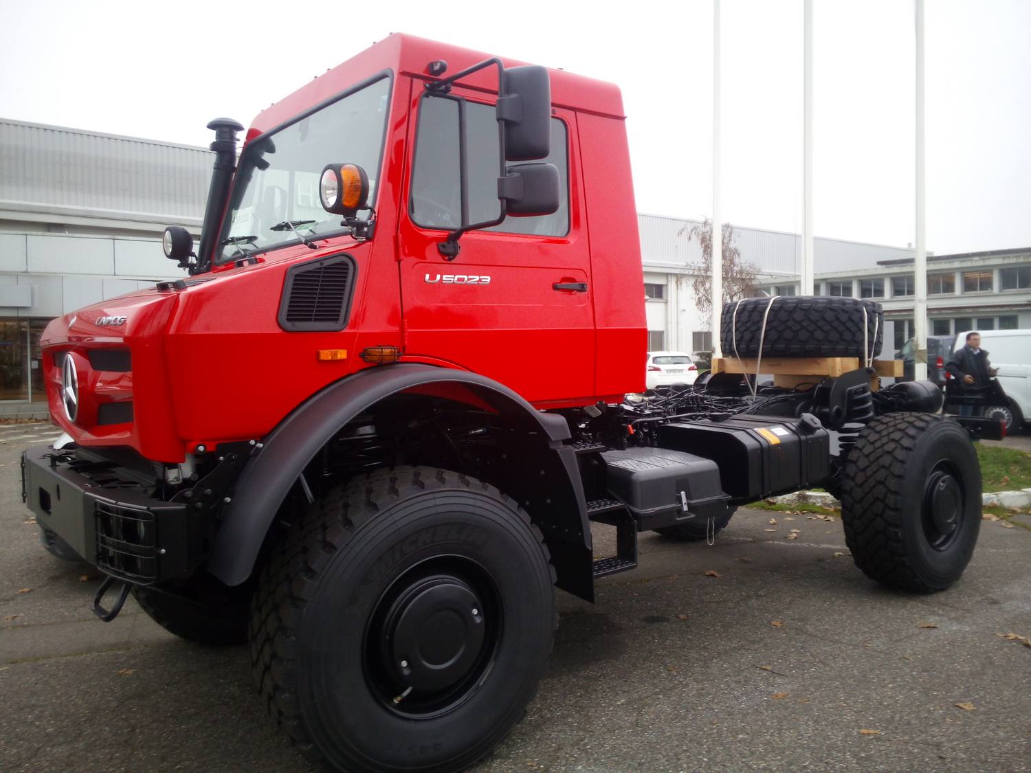

Au passage chez merco Toulouse ils avaient un super "joujou" garé sur le parking...j'ai failli pleurer !!! bon c'est pas le sujet mais je met quand même quelques photos juste pour le plaisir des yeux !!!

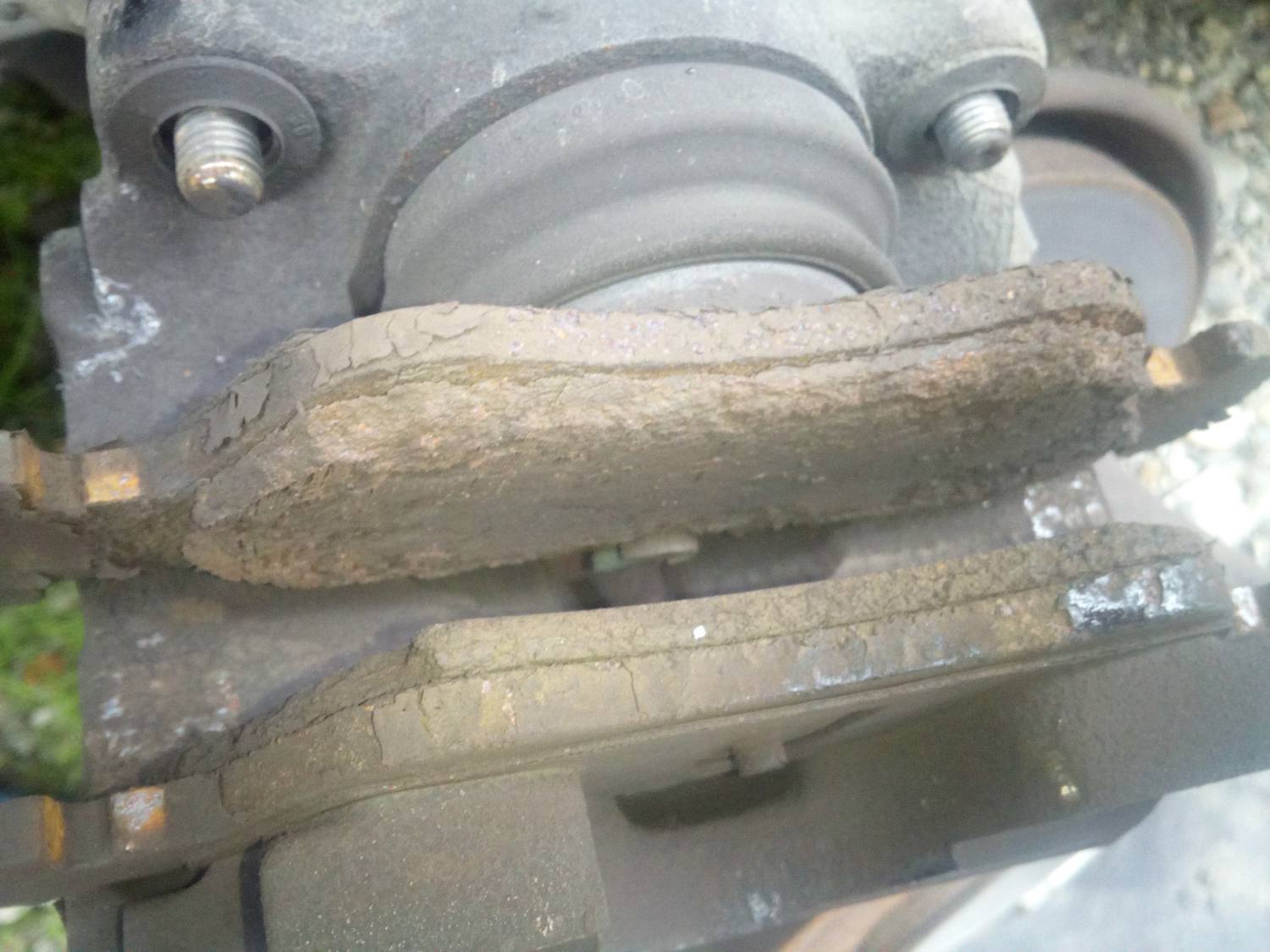

Je crois que les plaquettes AR étaient d'origine, sans déconner ils s'abusent les pompiers.. :evil:
Montage plaquettes Ar et réglage répartiteur puis montage des jantes et petit tour pour essayer tout ça ! ...Pffuu...le jour et la nuit !!! Déjà les vitesses étaient dure à passer à froid, là nickel !!! un régal de passer les vitesse ! J'avais un bruit sourd en sous régime maintenant il est bien atténué et j'ai même l'impression d'avoir gagné ( un peu..) en reprise !

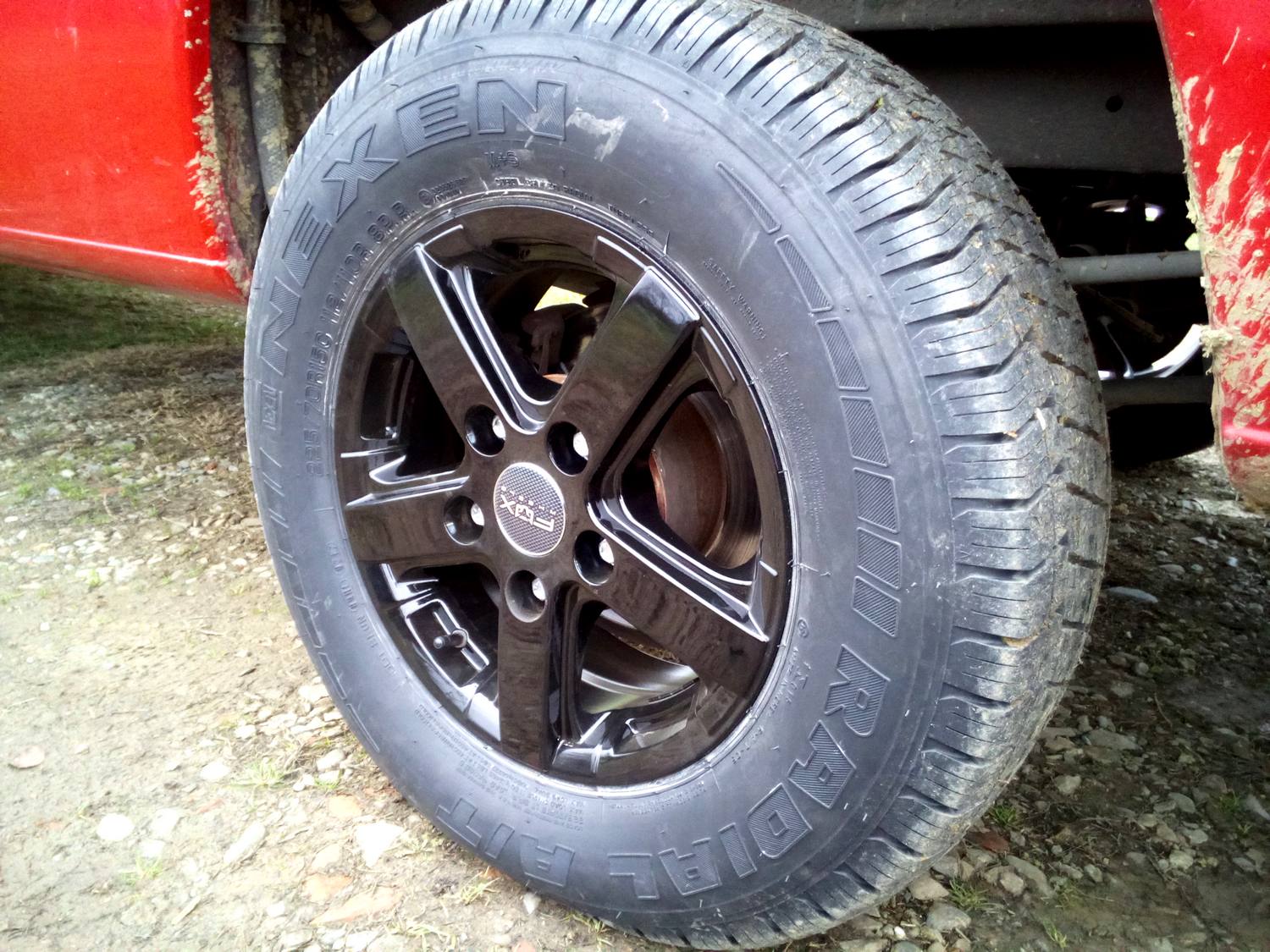

Une petite photo des pneus et jantes, pour info c'est des jantes Fox avec 20mm de moins de déport que l'origine donc les pneus sortent un peu plus et les pneus sont des Nexen Radial A/T 225 70R15 ...la monte d'origine
