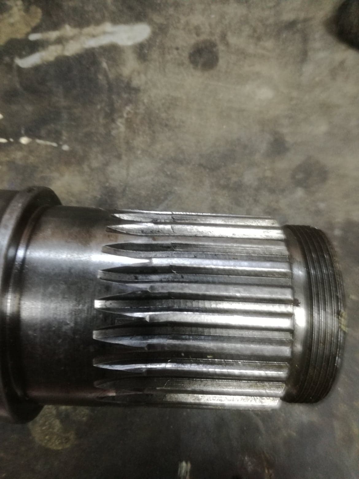

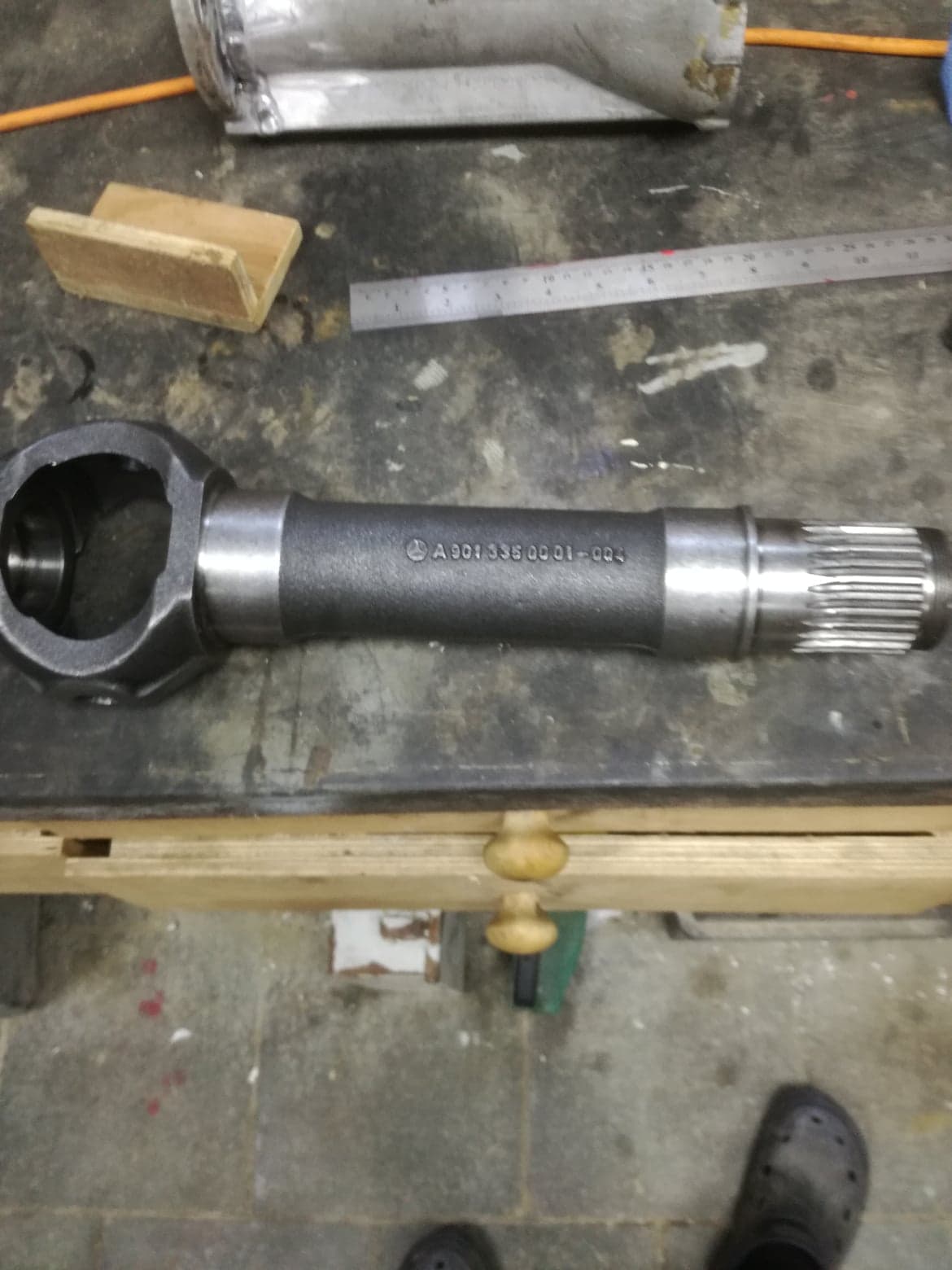

l'histoire fini mal j'ai trouvé un atelier qui joue et fabrique des engrenages depuis belle lurette et après examens des satellites mon idée de réaléser est bonne et possible mais il y a un mais ... après avoir regarder les cannelures de la pièce qui porte le planétaire il m'a fait remarquer ce que j'avais constaté les cannelure son vrillée et d’après lui la pièce n'a pas cassé mais ne tardera pas a rendre L’âme si je remonte le pont sans la changer
De retour chez moi j'ai regarder de plus près et il a entièrement raison je ne sais pas si on le voit sur la photo mais l'amorce de rupture est présent sur plus de (o% des cannelures
Conclusion trouver cette pièce ou un pont d'occasion c'est la même chose je vais donc commencer les recherches pour un pont si vous avez des pistes je suis évidement preneur merci d'avance
Tout comme vous j'aurais aimé savoir ce qui avait pu provoquer un tel dégât mais malheureusement aucune idées et la piste du manque d'huile est peu probable les pièces et roulements qui on morflés ne sont pas bleui donc pas de signes de surchauffe je pencherais plus pour une utilisation irresponsable du 4x4 véhicule de chantier conduit je pense par plusieurs chauffeurs et il suffit de un qui a voulu faire joujou avec un sprinter 4x4 pour amener a ces dégâts
Mais ça n'est qu'une supposition ce que j’espère c'est qu vu que la force qui a cassé tout ça a l'aire de s’être propagée en cascade depuis la roue jusqu'au pignion d'attaque du couple conique j'ai peur pour la boite de transfert a première vue elle ne donne pas de signe de faiblesse a l'enclenchement et a l'utilisation en propulsion mais je n'ai pas encore pu l’essayer en fonction avec le pont avant enclenché l'avenir nous le dira ...

pour info je suis retourner a l'atelier de métallurgie dans l’espoir de sauver mon pont et avoir un autre avis .Conclusion les satellites on reçu un métal d'apport sur la surface de glissement et c'est celui ci qui a été endommagé réusiner les surface pour enlever les bavures est tout a fait possible mais ne servirait a rien ils gripperaient aussi vite réutiliser .
J'espérai aussi en ce qui concerne la pièce avec les rainures fendue pouvoir chanfreiner et ressouder pour renforcer il y a la place pur un cordon de soudure entre le roulement conique et la couronne dentée et dans le pire des cas j’espérais pouvoir reprendre au tour les rainure interne de cette pièce ... la couronne est en acier trempé et pas possible de reprendre au tour , et pour la soudure de l'autre pièce impossible aussi son alliage ne permet pas d’être soudée elle casserait rien qu'avec la soudure contrairement a l’arbre d'entrainement qui lui peut être souder voila des infos dont je ne suis pas qualifier pour savoir si elles justes mais je fait confiance a l'atelier qui me les a données conclusion mon pont est mort de chez mort .

Je pense que ton pont est vraiment mort en effet la plupart des pièces de pont reçoivent des traitements thermiques et sont donc bien souvent ( voire toujours ) dans des aciers alliés, qui les rend irréparables sauf à vouloir reprendre toute la gamme usinage + TT.
Cela ne veut pas dire que des apprentis sorciers n'ont pas fait des bidouillages mais le résultat est plus qu'aléatoire et moins je ne me risquerais pas dans cette direction.
Il te reste aussi la solution, mais il n'est pas évident qu'elle soit praticable dans ce cas, de faire refaire des pièces.
Tout est faisable mais c'est une question de budget. Cela se fait sur des véhicules de collection haut de gamme mais sur un Sprinter ???
