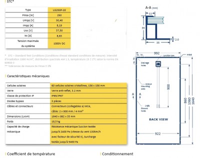

pas pour contredire, mais 4 panneaux, montés 2x2 en séries et 2 régulateurs juste pour ne pas tomber en carafe complètement, ça devrait suffire et pour les batteries je ne sais pas trop!!!
Sur le DAF, c'est 6 panneaux, 3 régulateurs 100/30 mppt victron et 4 batteries 12 Volts AGM 220 amp décharge lente et convertisseur 3KVA victron.
Ça fonctionne parfaitement depuis 2 ans, et depuis notre départ en mai, aucun branchement 220 volts, le soleil persistant y est sûrement pour quelque chose.
Pour info, un régulateur est tombé en panne et il a fallu attendre plusieurs mois pour récupérer un neuf (j'habitais marrakech à lépoque, donc sav et livraison difficile) et tout fonctionnait très bien avec seulement 4 panneaux, 2 régulateurs et batteries (voir ci-dessus) frigo/congel et bricolage toute la journée même soudure à l'occasion, mais...
1er nous ne vivions pas dedans e
2ème c'était à Marrakech avec le soleil qui va bien
Si ça peut t'aider
