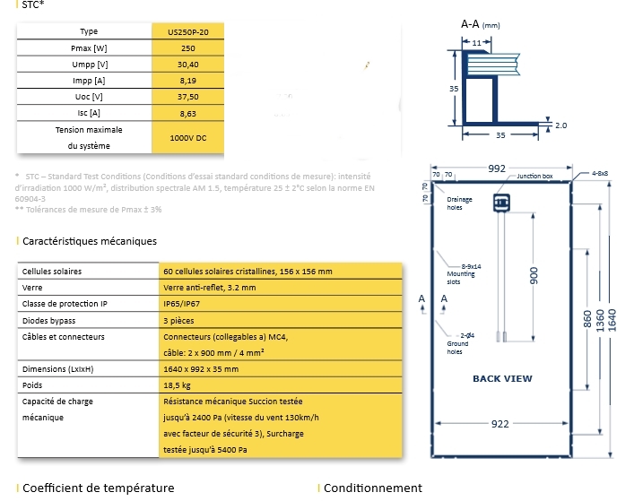

Honnêtement je comprends pas trop le concept... mais ça dépend de ou tu voyage pays avec bc de soleil ou peux de soleil... mais 4 panneaux de 300w avec 4 régulateurs mais que une batterie de 220AH... cest un peux disproportionné. Je prendrais que 2 panneaux 1 régulateur ou deux si tu veux de la sécurité (bien que 1 dois géré 600w il me semble) et 2 batteries.
Voilà mais c'est mon avis...
Car en gros là tu à une énorme production mais peux de stockage...
