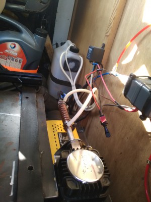

le Tmax chauffe un max
obligé de monté un système de refroidissement :
du tuyau de cuivre de frein, une pompe de circulation et un bidon d'eau ...
Pour passer des 255/100R16 de moins de 3 bar à plus 4 bar j'ai mis une plombe (genre 10 à 15 minutes par pneu), en plus ça m'a vidé la petite batterie de la 205 (une Bocsh 90Ah 640A de démarrage) que j'avais mis pour démarrer le 2L5 du Sofim. Avec un Tmax qui tire 40 à 50A, il vaut mieux faire tourner le moteur à plus de 1500 tours pour que l'alternateur débite du courant.

Ton système de refroidissement m'intéresse car j'ai moi aussi un Tmax. Tu as mis quoi comme pompe de circulation, est ce une pompe immergée de camping? Elle résiste à la chaleur?
