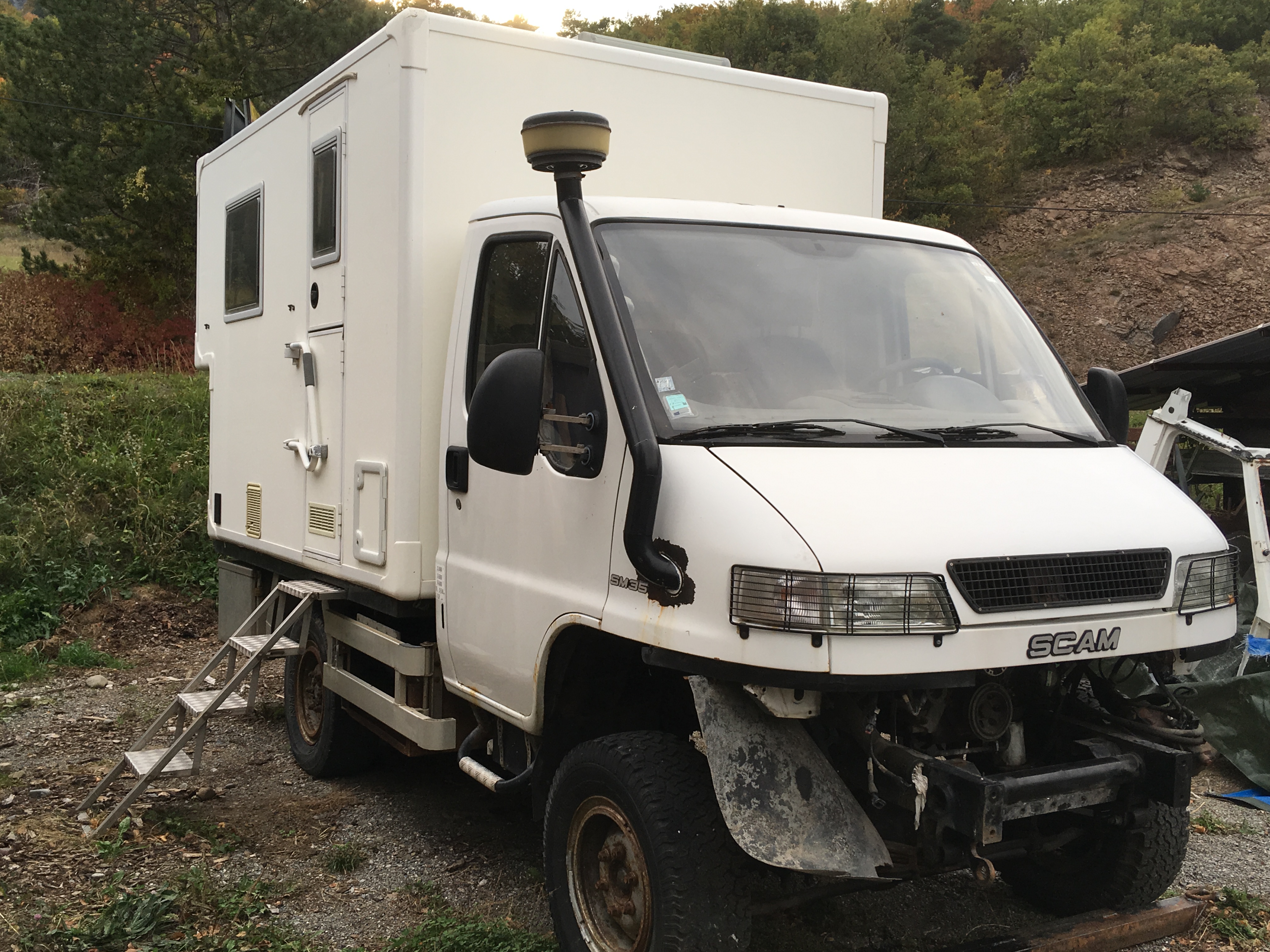

iveco scam 2l8 125cv
véhicule autonome

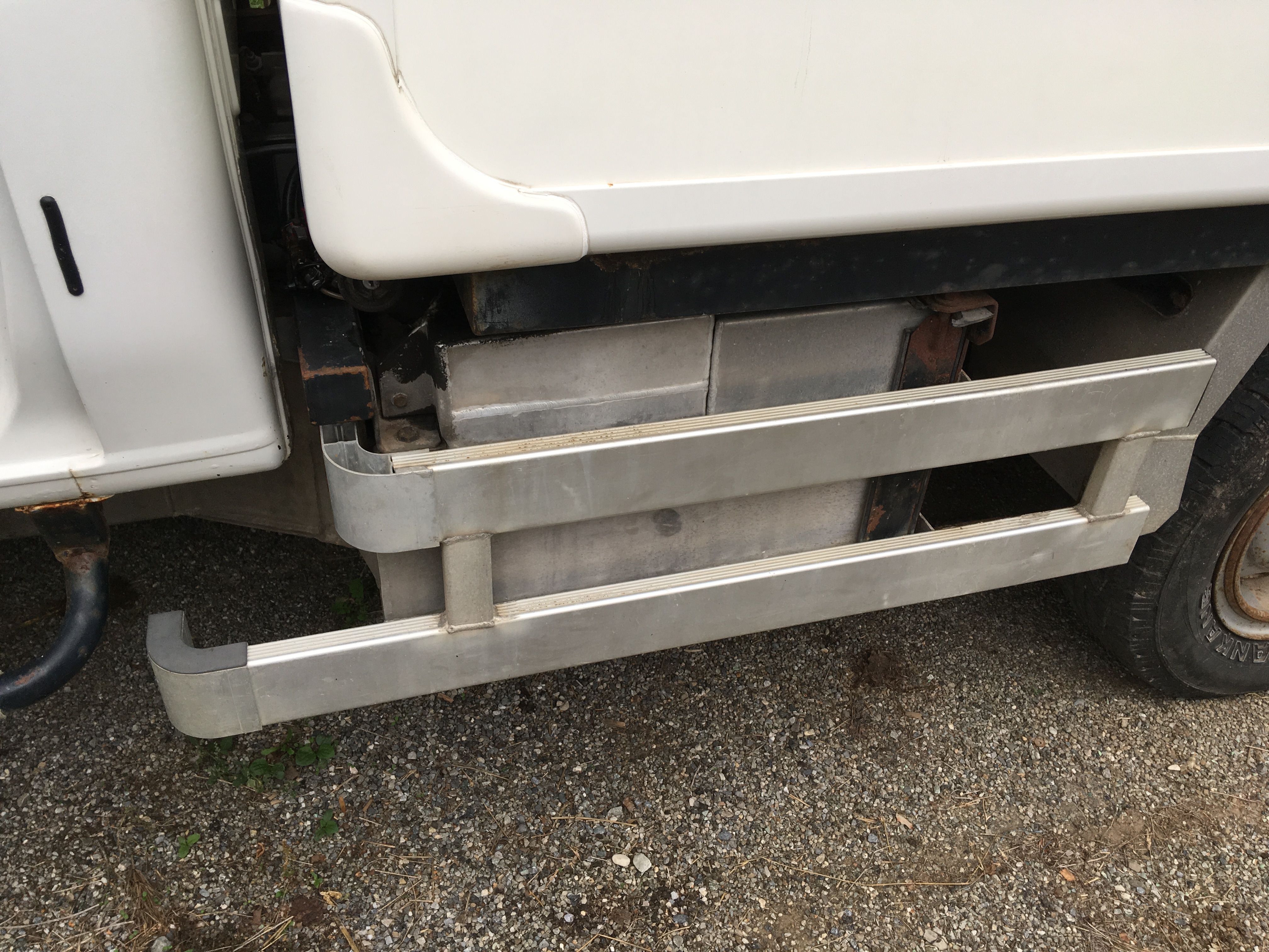

réservoir d'origine changer, remplacer par un réservoir alu sur mesure d'environ 260 lt

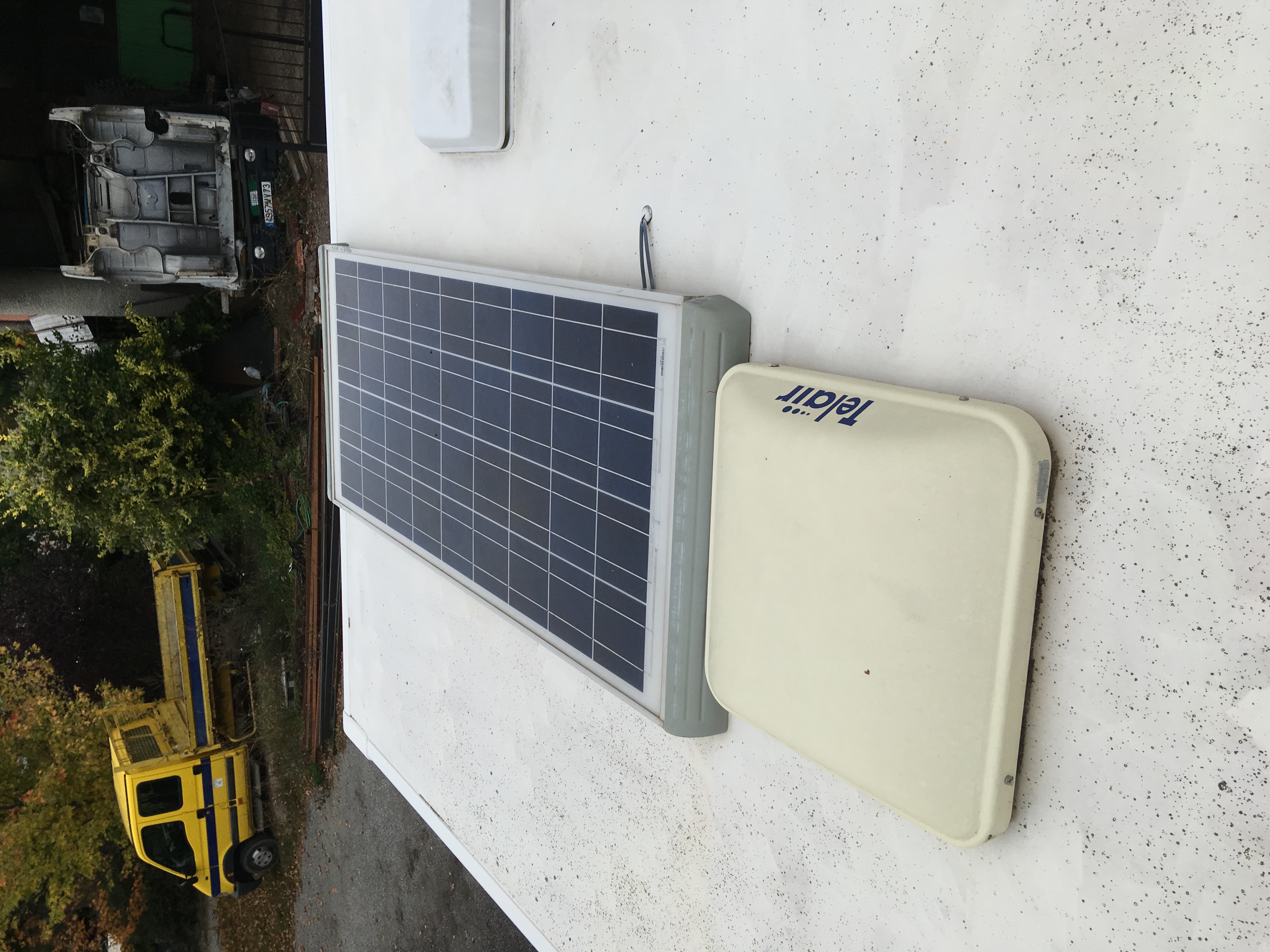

panneaux solaire 115w
combiné chauffage chauffe eau webasto
clim telair

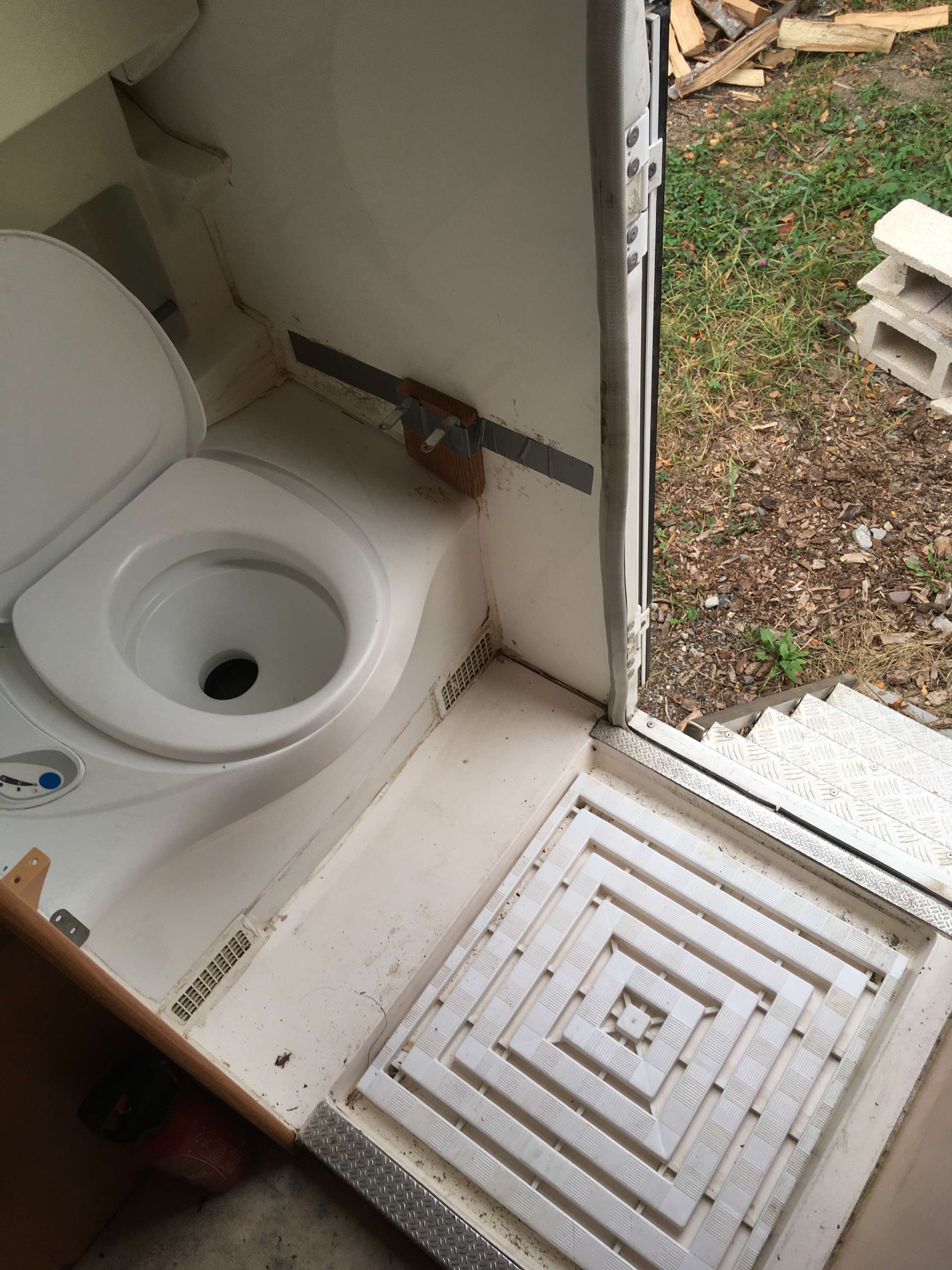

bien-sur douche avec évier, évier de cuisine plein de placard panneaux de contrôle électricité et niveau d'eau

a j'oublier le petit détaille qui fâche et oui il a un petit problème de moteur d'ou les photos sans pare choc

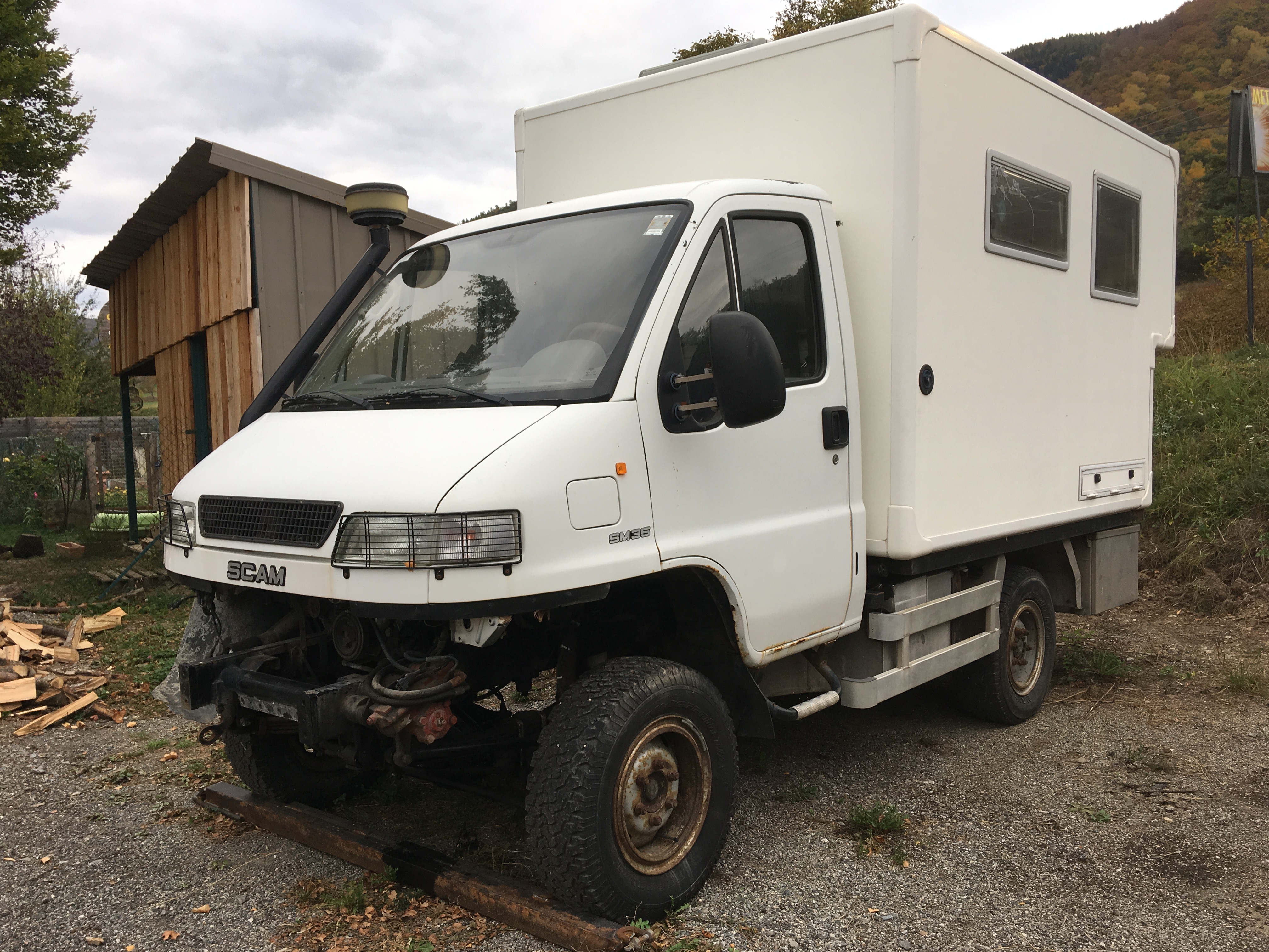

Bay une belle connerie
Pour faire court j'ai acheté le scam par pur hasard et chance à un voisin
Malheureusement garer dehors et le super snorkel qui sert à ne pas prendre l'eau par en bas la prit par en haut
Est oui le chapeau de la tête cyclonique été oxyder et un peu troué a laissé rentré de l'eau dans le moteur
Bon par chance il n'a pas tourné comme sa
Donc vu que je veut du fiable je le refais enfin sur ce coup là je le fait refaire au garage enfaite, j'ai vraiment pas le temps et dès que je le vois garer devant la maison j'entends les vacances qui m'appelle donc je veux qui tourne le plus tôt possible

J'ai le même soucis pour le snorkel et je pense qu'il n'est pas débile de prévoir (comme ceux d'origine) une évacuation basse que l'on pourrait condamner avant un gros passage à gué !
