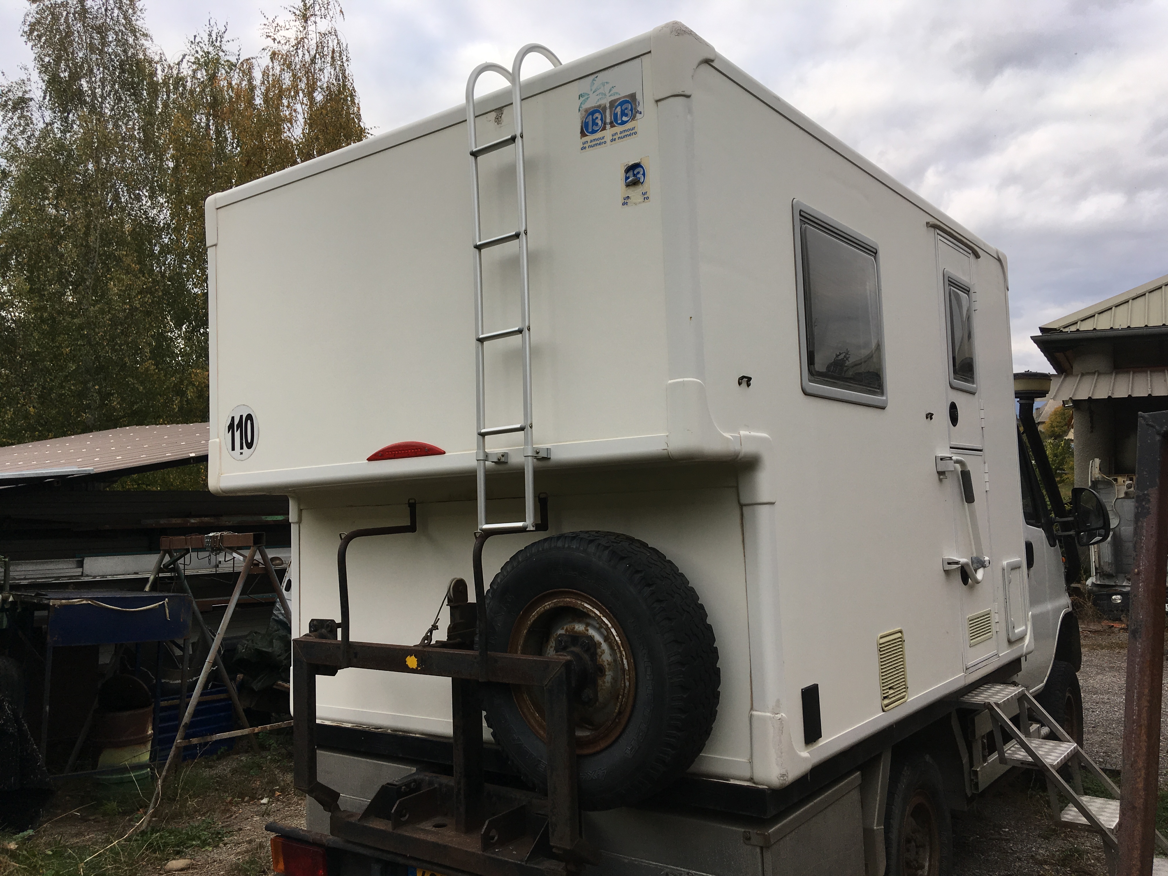

enfin les photos
petite présentation avant
iveco scam 2l8 125cv
véhicule autonome
châssis de la cellule en 3 points
réservoir d'origine changer, remplacer par un réservoir alu sur mesure d'environ 260 lt
cellule fabriquer sur mesure
pour l'eau réservoir eau propre 2*100lt
avec pompe électrique et vase d'expansion purificateur seagull
eaux usé 2*40 lt
électricité
batterie aux 130 hp
panneaux solaire 115w
combiné chauffage chauffe eau webasto
clim telair
plaque de cuisson vitrocéramique gasoil webasto
un lit de 140*190 et un de 120*190*
bien-sur douche avec évier, évier de cuisine plein de placard panneaux de contrôle électricité et niveau d'eau
attention j'ai pas eu le Temps de le laver
a j'oublier le petit détaille qui fâche et oui il a un petit problème de moteur d'ou les photos sans pare choc
et pour ceux qui ont suivi le début de restauration de mon 40/10 promis je ne prend pas de disqueuse Mouhaha
je vais sortir le moteur afin de pouvoir le refaire facilement
j'ai prévu:
joint de culasse avec contrôle culasse chez un pro
coussinet de bielle et segmentation
soupape
roulement
verif par un pro pompe a injection et injecteur
échange standard du turbo
verif intercoler et radiateur
tous les joints de moteur
alternateur bien-sure
embrayage si possible un renforcer
vidange totale et remise en état frein ar qui es un de leur défaut
pour le reste étanchéité cellule
peut être peinture cabine car 2,3 point de rouille apparaisse (a la disqueuse :thumbup: )
je vais enlever le gros caisson dessous le châssis derrière car on perd un angle de sortie impressionnant
et j'en oublie
a bientôt les zami et n'hesiter pas a me donner votre avis sur certain point a verifier ou modif a apporter
