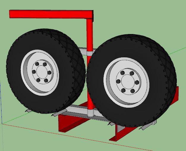

Ensuite sur le porte roue de secours : j'ai l'intention d'instatller à l'arrière du camion un porte roue avec potence pour 2 roues de secours.
Est-ce que le porte-roue doit être présent pour l'homologation à la DREAL?

BAE latérales, appelées aussi "pare-cyclistes": réponse Oui. (à partir de 83 ou 84 je me rappelle plus)
Tu devras aussi avoir une barre anti encastrement (BAE) relevable ou pas, pour un bahut de 89 tu dois encore pouvoir
la construire toi-même en respectant les dimensions imposées. Certains centres Dreal acceptent l'absence de BAE mais c'est pas du tout garanti. Dans ce cas tu deviens M1G sinon M1 tout court.
Si ton porte-roue est amovible, il ne compte pas dans la longueur hors-tout qui sera enregistrée pendant la RTI et sera
apposée sur le sticker réglementaire (long/larg/surf/poids vide/ptac/ptra)
Si il est soudé à la structure il faudra le compter dans la longueur HT. Attention dans ce cas ça compte aussi dans le porte à faux...
Les poids-lourds n'ont pas obligation d'emporter une RdS, ça parait bizarre mais on apprends ça en passant le permis C :lol:

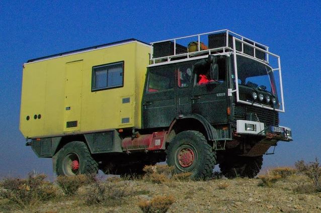

Ci-dessous une photo de Marcel, un véhicule que les habitués de ce forum connaissent très certainement
Une BAE à l'arrière escamotable, mais rien en latéral.
Guil le propriétaire actuel m'a dit que Tony, l'ancien propriétaire aurait sans doute la réponse à cet épineux problème!!
Marcel et mon camion sont de la même année 1989, et même configuration double cabine.
Comment se passer de ces satanée barres latérales!!!???
Fred

Re: Homologation et passage aux mines
Message par xavier-64 »
Tout dépend de la période à laquelle Marcel à été homologué et à quelle DREAL/DRIRE.
Il des cas ou les variations entres BAE, pare cycliste, feux gabarits, répétiteur de clignotants suivant les années, les régions, les techiciens, les dossiers....
dans mon cas... BAE mais pas obligatoire d'être une version homologué un carré de 100*100 ou cylindre de diam 100 min , par cycliste ou coffres qui descendent assez bas.... feux de gabarits haut sur la cellule devant et derrière... pour un S170 de 1992.
Pour les pares cyclistes, il me semble que la dérogation pour usage special est maintenant limité que pour les VASP INCENDIE...
Après de moimoire, le réservoir du S170 comme le marche pied sont à 60 cm du sol... (je viens de contrôler sur le mien) mais c'est passé à 55 cm je crois... il faut que je révise....
Ensuite donc il ne faut pas d'espaces supérieur à 30 de vide et les coffres doivent être de constitution respectant la norme UTAC pare-cycliste 73R01 si on s'en référe au fournisseurs ( Resma / Pommier).
