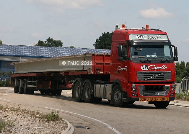

Si je peux me permettre, c’est par ce que tu as une vision « monte simpleFamille Cromagnon a écrit : 11 oct. 2018 19:57 Le profit avant tout.....![]()
Donc, un PL peut bloquer une route départementale, en sortie de virage de préférence en attendent que la roue de secours arrive par transporteur....
Pas sûr que celui qui arrive derrière soit content de savoir que le camion était là depuis tôt le matin et qu'il est 5 h du soir.....![]()
C’est pour ça que sur l’autoroute on trouve des bandes de roulement de pneu PL, car en cas de crevaison, le pneu va se déchiqueter petit à petit sans que tu ne sentes rien.
Même sur l’essieu directeur tu peux rejoindre un refuge, alors sortir d’un virage aucun souci.
Et puis ça peut paraître bête mais oui il y a une vrai chasse au poids sur un PL qui est limité sur ça charge utilise. Tout ce que tu ne peux pas prendre c’est des sous en moins et des camions en plus sur la route. Et quand tu te tapes en moyenne 3000km par semaine, bien 100kg x N km ça fait un paquet de litre de GO en plus sur la vie du camion.
En plus entre nous, entre les écrous serrés à la clé à choc PL (impossible à desserré même avec une rallonge de 2m) et que tu n’es pas le bon matos même dans ton camion, perso je suis bien contant de pouvoir appeler le dépanneur maintenant qu’on a plus de roue de secours. Et niveau accident du travail, c’était un des vrai gros point noir.
Donc perso je suis bien content que ce ne soit pas encore un truc de plus obligatoire.
