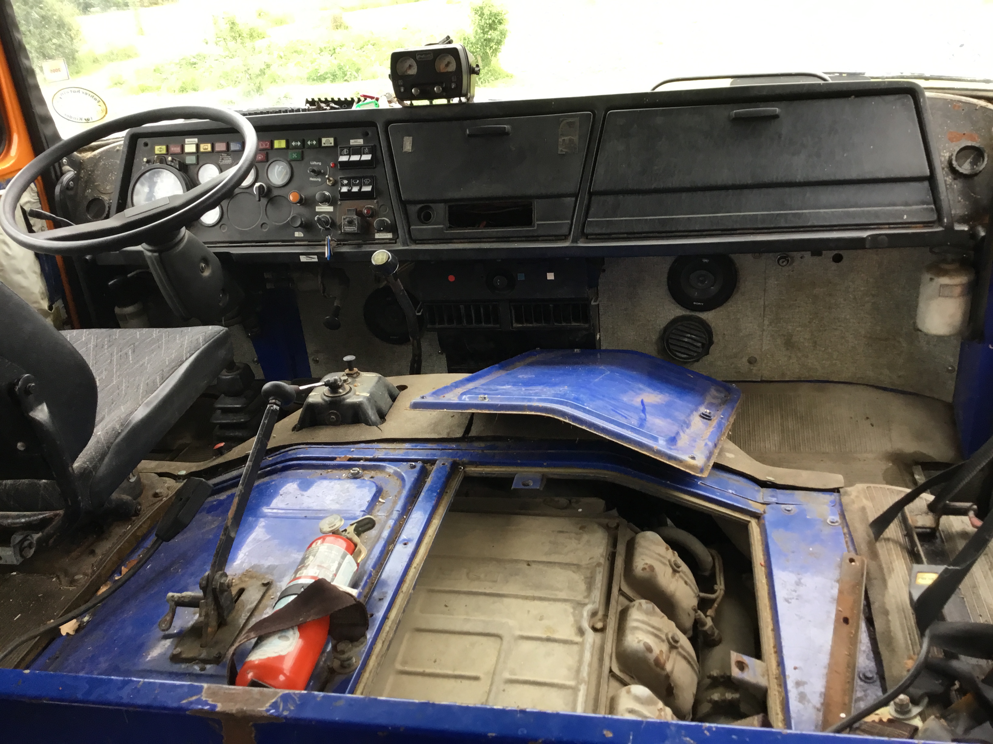

Pour la capucine au dessus de la double cabine, je suis sceptique. Il existe un accès moteur depuis l'avant de la cabine (en enlevant quand même le siège passager et le siège central), mais cet accès est pour la partie pompe à injection et injecteur et quelques bricoles.
Il existe bien deux petits accès côtés roues avant, mais si un problème existe côté transmission et pont, il va falloir attaquer par dessous ou être plutôt contorsionniste. Quant on voit la qualité/robustesse/poids de chaque élément important, cela peut s'avérer très compliqué.
Pouvoir séparer momentanément la capucine serait un gros plus...
A 110 000 km il est presque en rodage mais il va sans doute falloir prévoir de changer des joints, des durites, voir changer les injecteurs comme moi si tu veux le pérennisé pour longtemps. Quelques semaines encore et je pourrais t'en dire plus mais tu dois sans doute prendre une décision avant...
toute la partie centrale que tu vois sur cette photo quasi inaccessible sans basculement de cabine

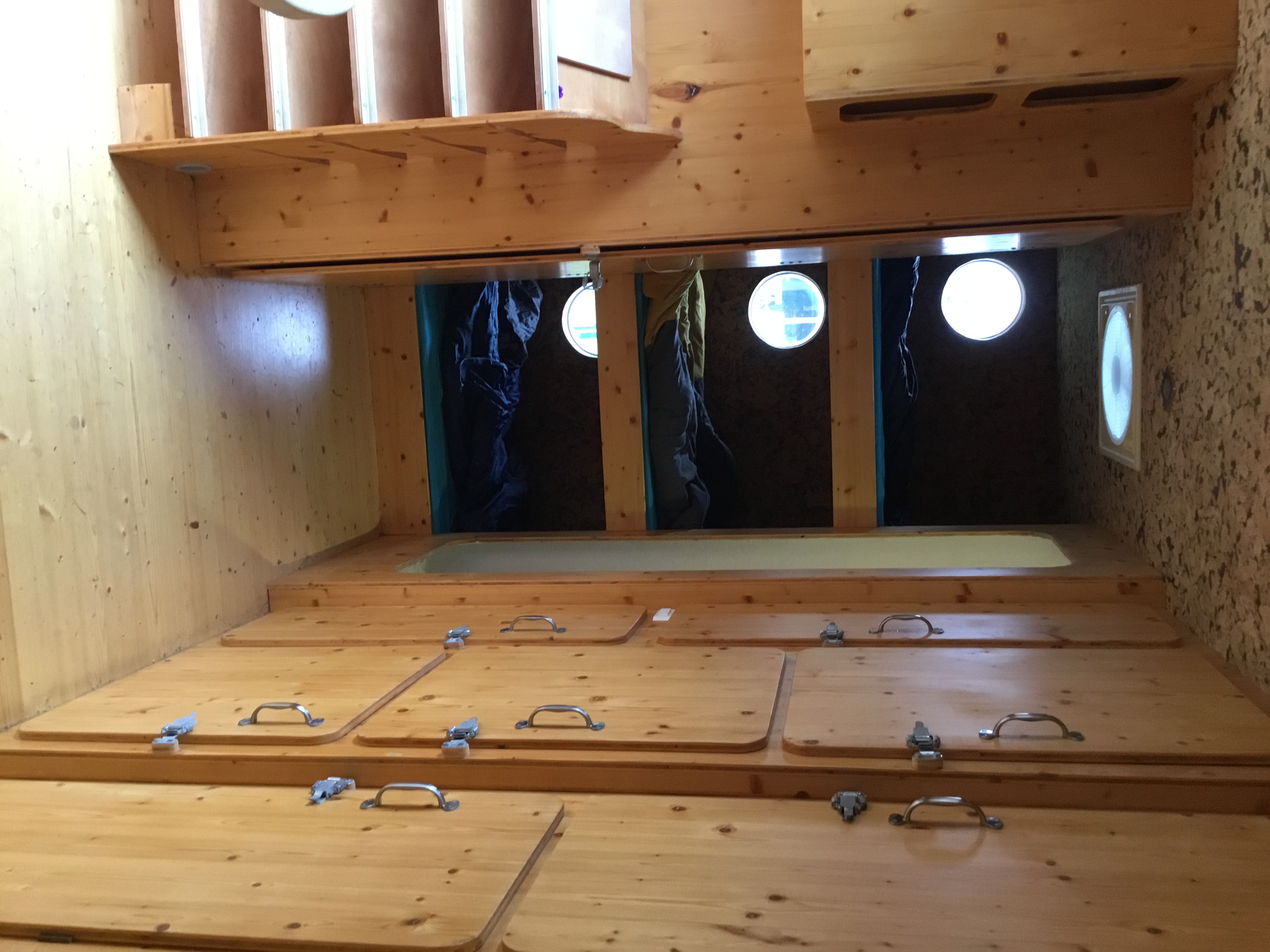

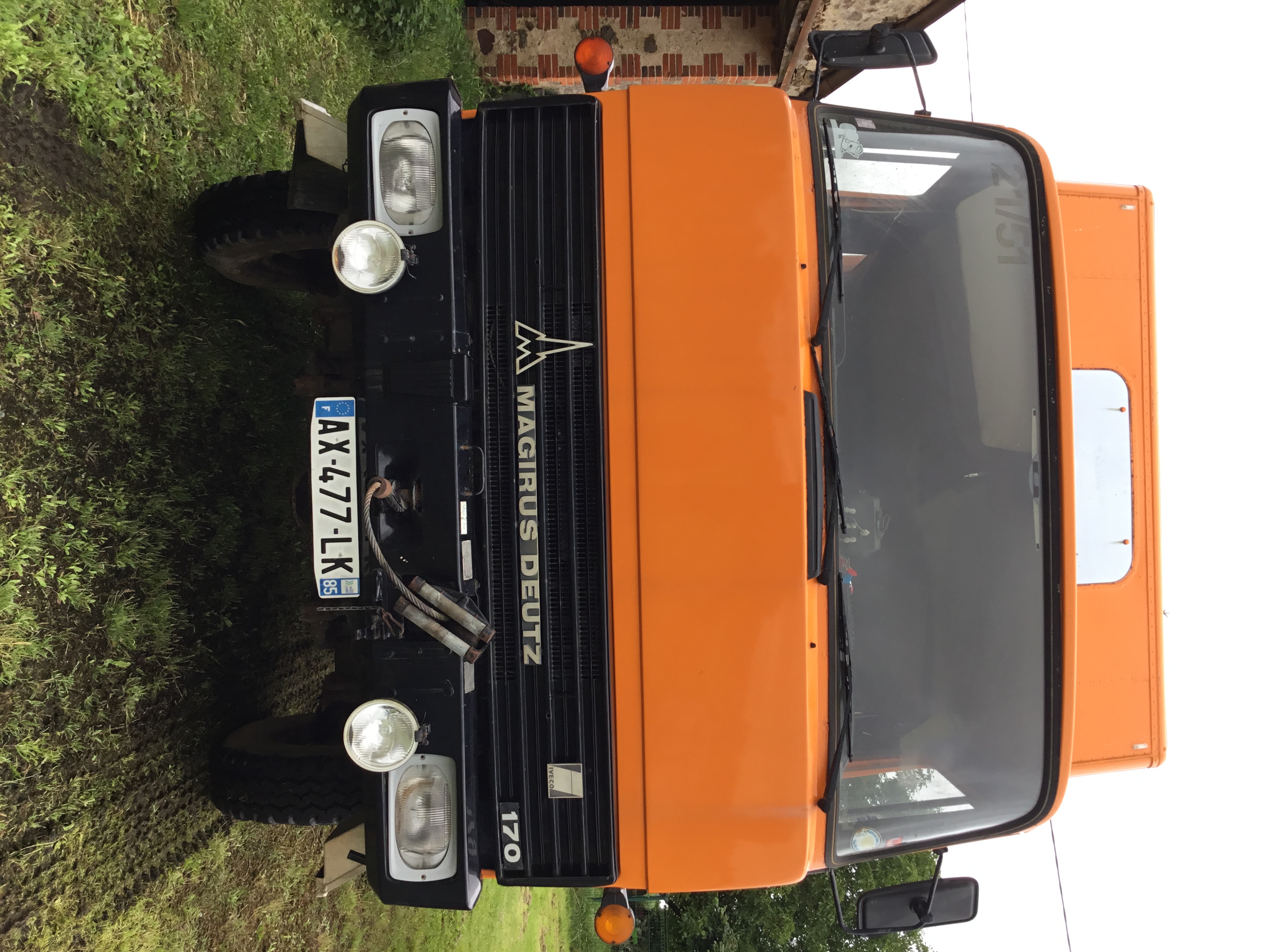

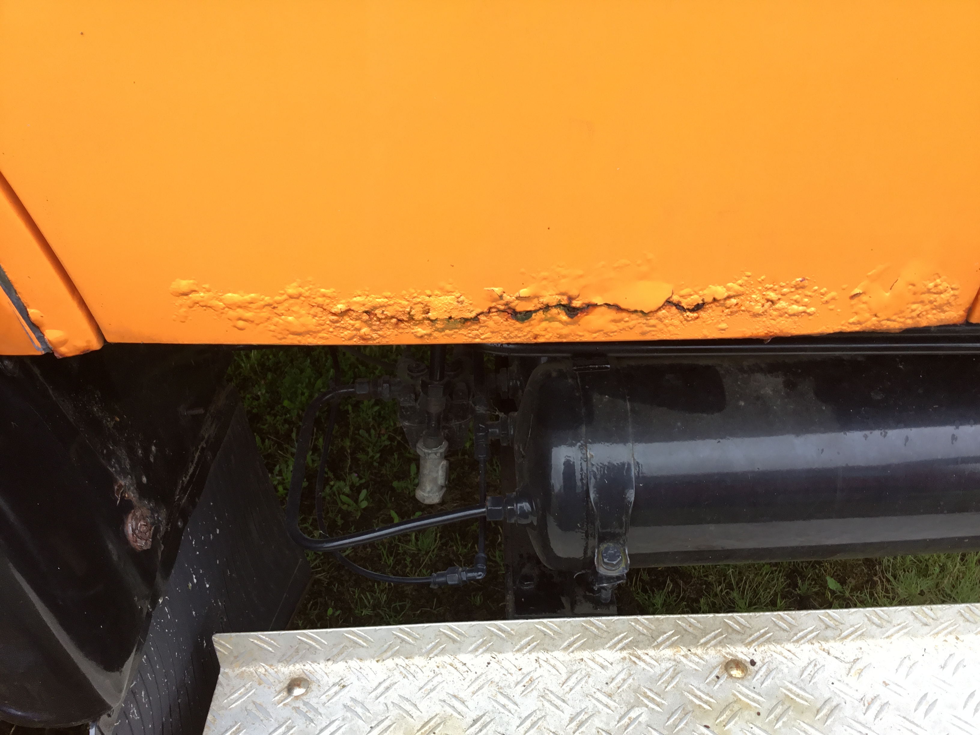

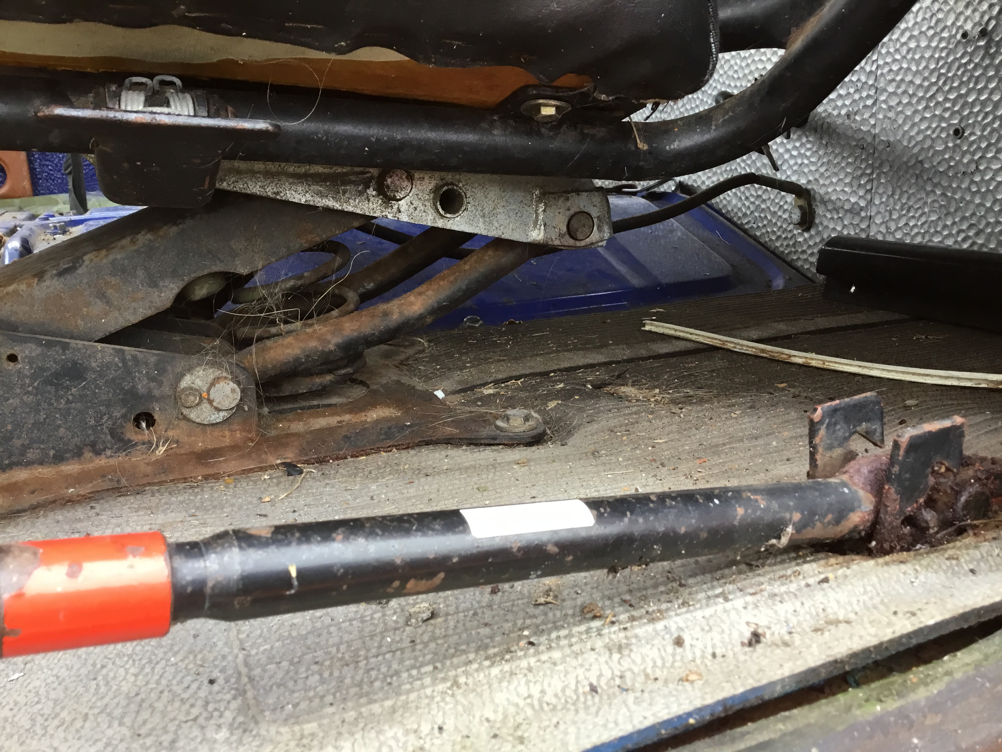

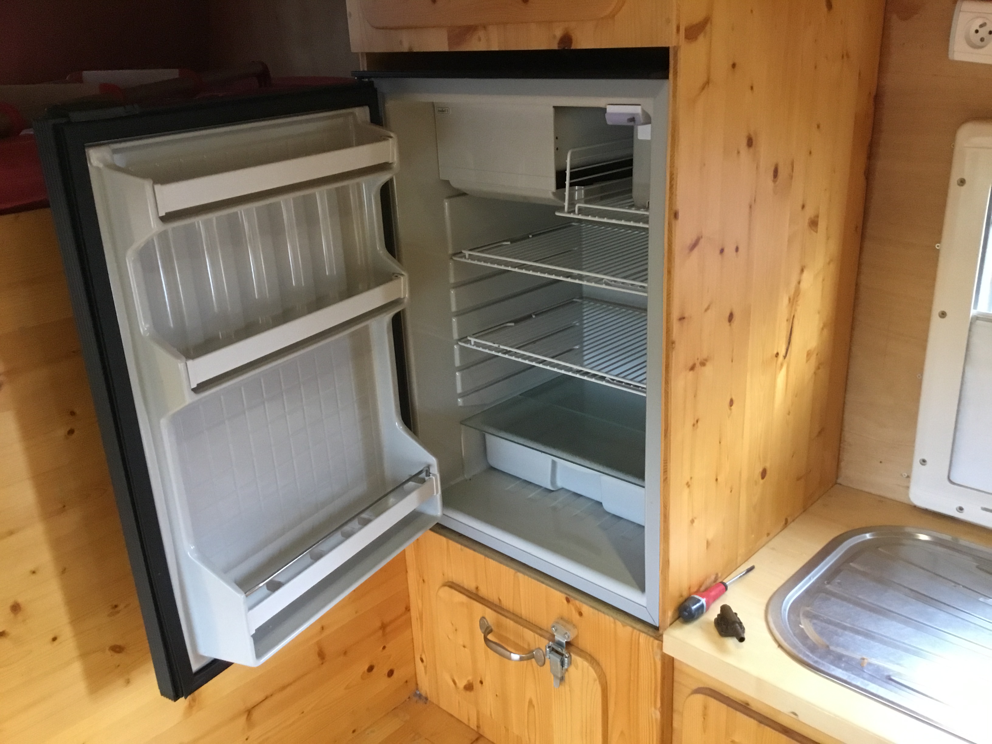

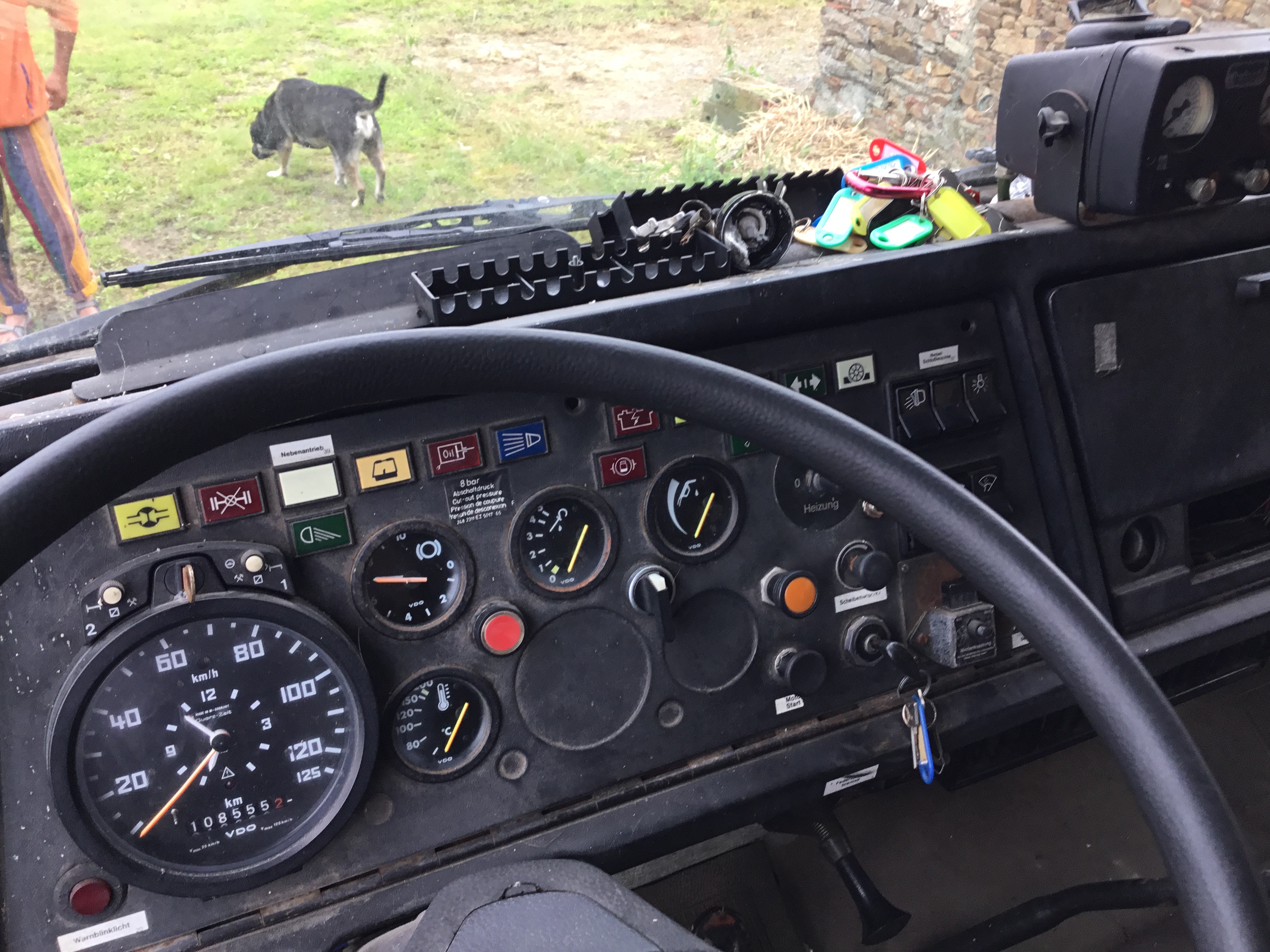

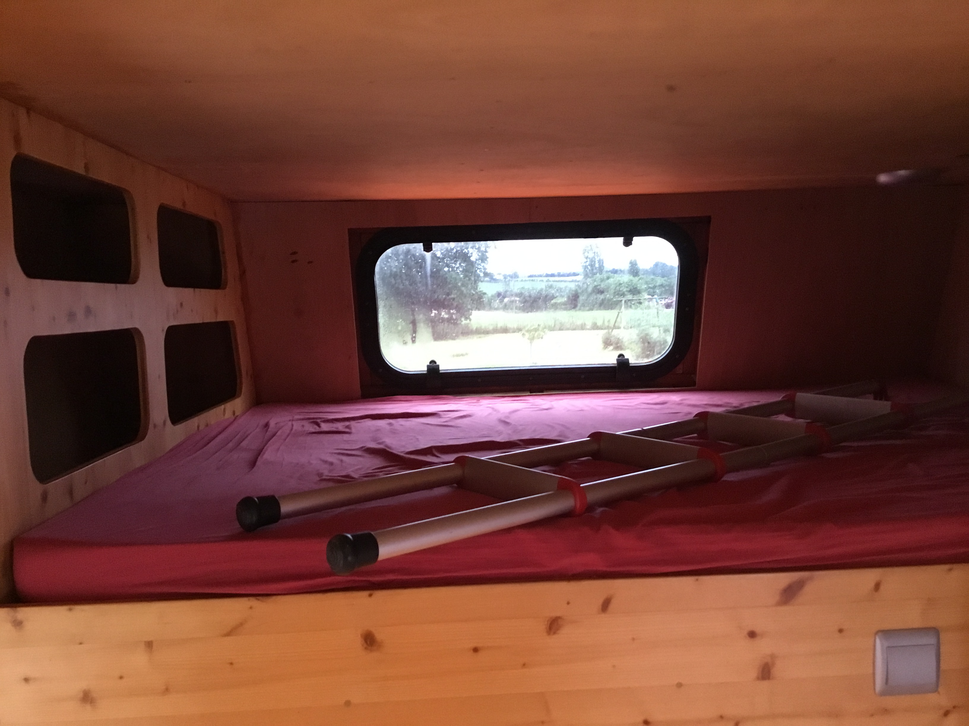

La visite du Magirus est faite.
Bilan, la cellule est top et dans la cabine on pourrait en effet croire qu'un "sanglier est passé".
Il y a un gros boulot de carrosserie car pas mal de rouille au niveau des portières et des "gouttières". A l'intérieure tout est tout est à refaire. la carrosserie est à nue, le siège passager est mort, la poignée du treuil grippé par la rouille... au moins on peut se faire une belle pièce de vie !
Du coup on a bien négocié le prix ce qui va nous permettre de faire les travaux nécessaire et a priori, on va l'acheter.
On reste en contact Bidouille pour s'échanger des infos et je suis preneur de la doc !
Je joints des photos dans un prochain message.
Alex

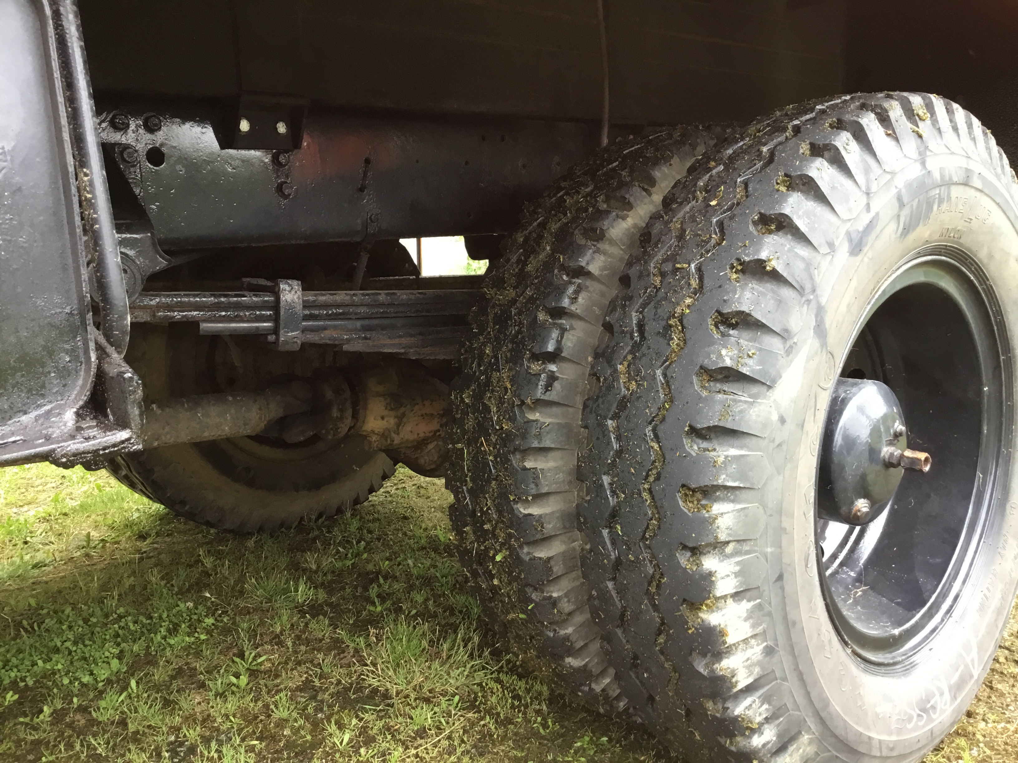

Il est homologué comment ? VASP CAravane ? Collection ?
car il semble que l'arrière cabine est eu des transformations importantes depuis son origine (cf les 3 sièges)...
Son poids avec cette cellule et tout plein fait ? Ce sera peut-être intéressant de supprimer le jumelage des roues arrières en fonction de l'utilisation que tu comptes en faire...

Salut à tous,
Il est VASP 6 places et collection.
Effectivement il y a du boulot pour refaire la cabine mais comme ça on va se faire une belle pièce de vie à notre goût. On envisage de créer un passage cabine.
Il pesait 7 tonnes avant de refaire l'aménagement de la cellule. Maintenant à voir !
Je pense aussi que de supprimer le jumelage des roue serait un plus.
On vous tient au courant.
Alex

En fonction de ton projet oui c'est un plusNomad Family a écrit :Je pense aussi que de supprimer le jumelage des roue serait un plus.

Petites questions :
Lors de l'essaie du véhicule, celui-ci ne monte pas dans les tours. On se retrouve à monter le rapport pour être limite en sous régime. Est-ce normale ?
Quel est le réel intérêt d'être en roues jumelées où simples ?

Pour les roues jumelées, si tu fais que du bitume ou de la piste simple, tu peux les garder tes roues sinon le post par là qui va bien...

Salut alex, je vous que vous êtes au taquet de la recherche, c'est génial !Nomad Family a écrit :Salut à tous,
