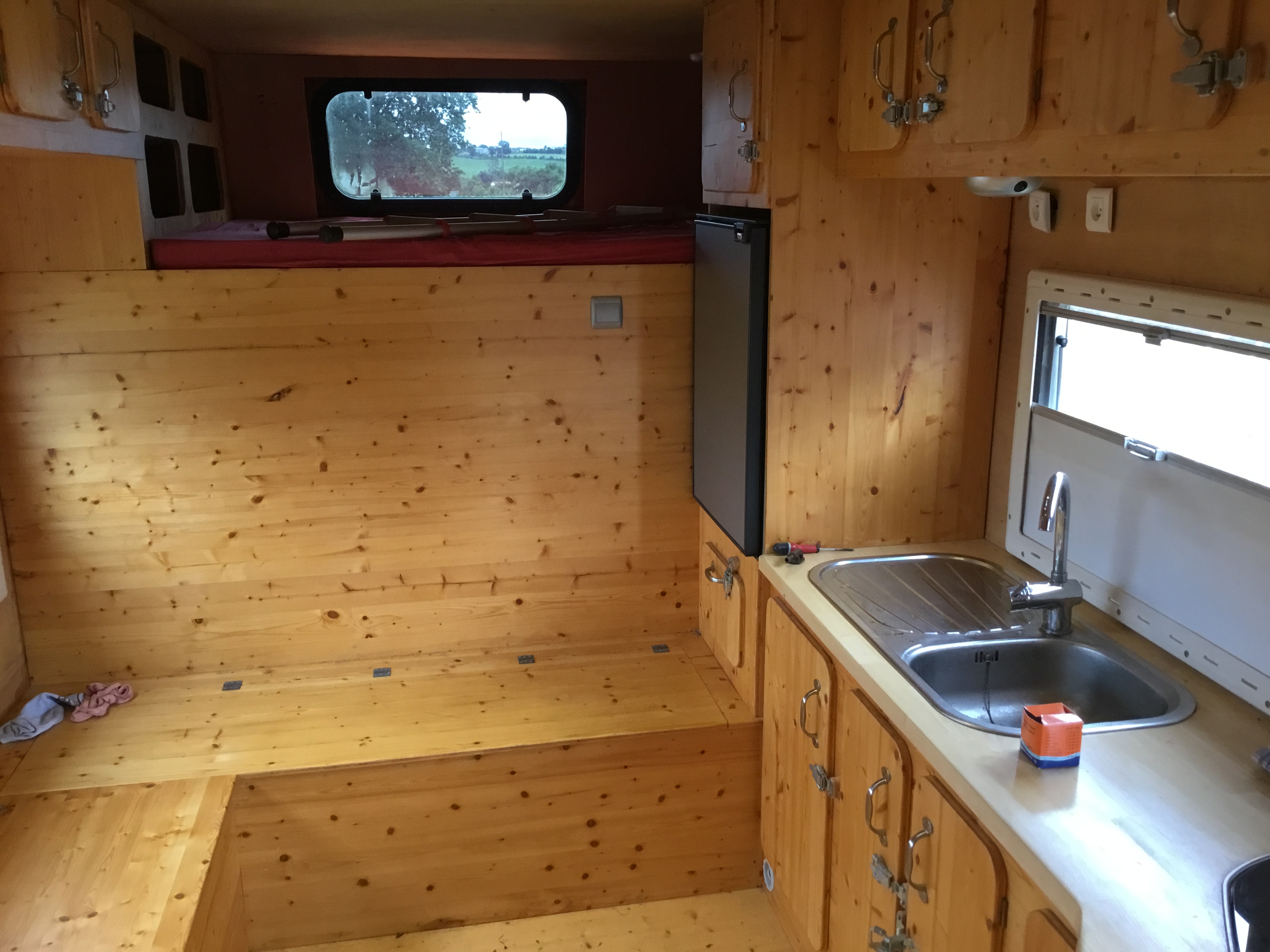

La visite du Magirus est faite.
Bilan, la cellule est top et dans la cabine on pourrait en effet croire qu'un "sanglier est passé".
Il y a un gros boulot de carrosserie car pas mal de rouille au niveau des portières et des "gouttières". A l'intérieure tout est tout est à refaire. la carrosserie est à nue, le siège passager est mort, la poignée du treuil grippé par la rouille... au moins on peut se faire une belle pièce de vie !
Du coup on a bien négocié le prix ce qui va nous permettre de faire les travaux nécessaire et a priori, on va l'acheter.
On reste en contact Bidouille pour s'échanger des infos et je suis preneur de la doc !
Je joints des photos dans un prochain message.

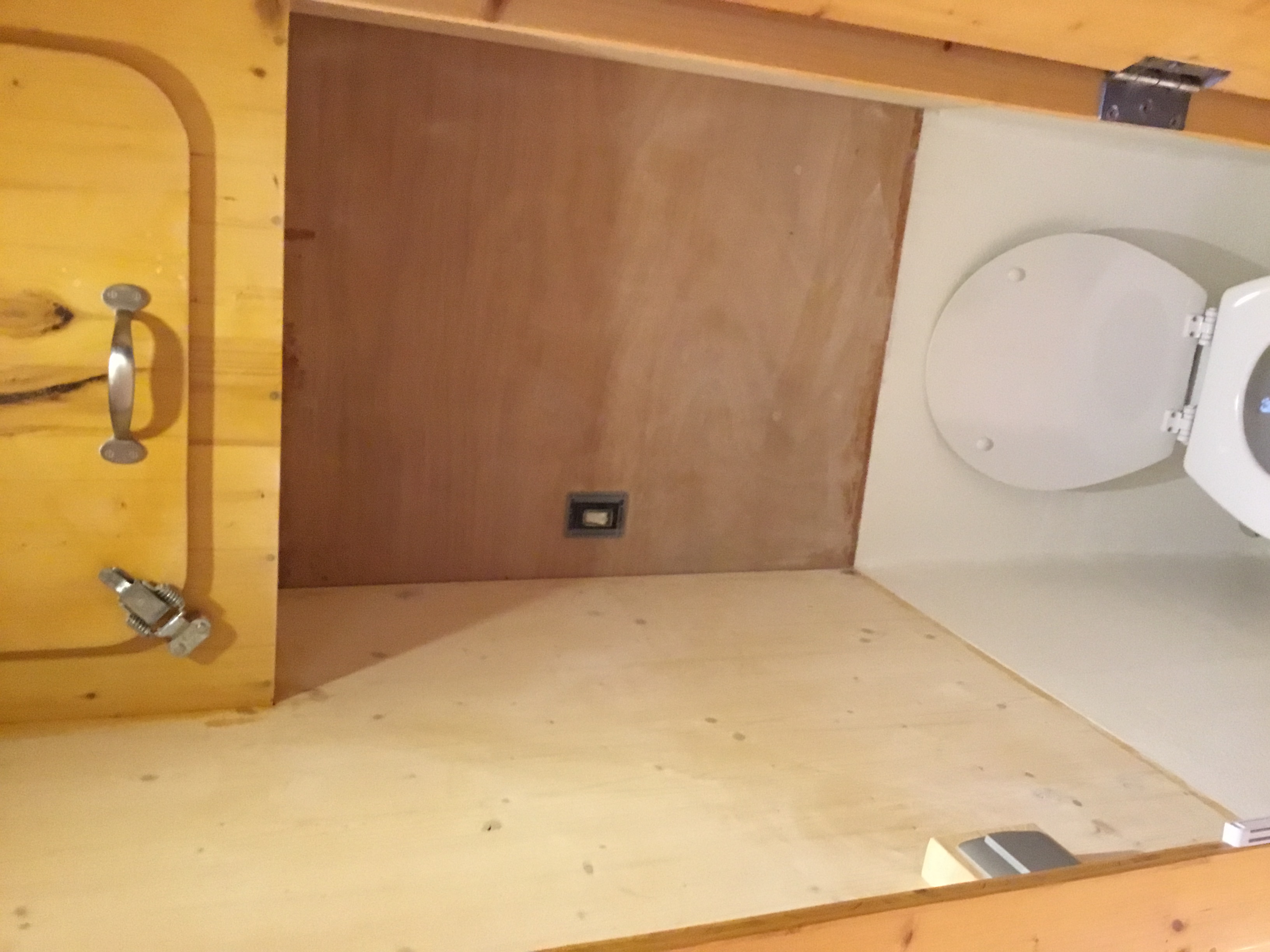

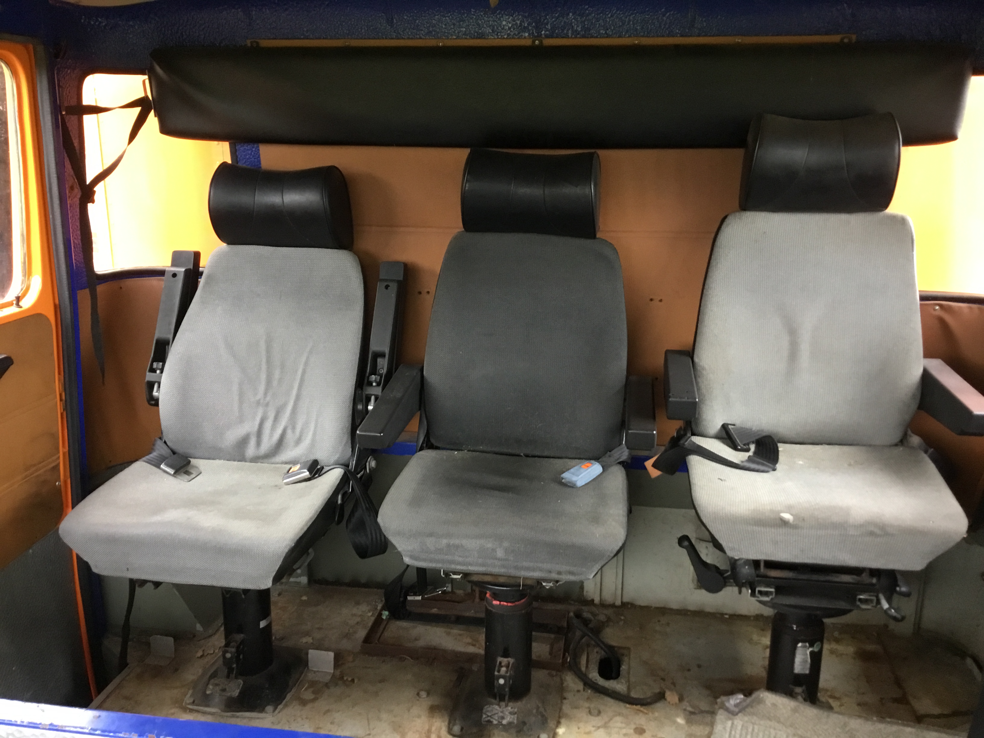

Voici en vrac quelques photos de la visite :

Il est homologué comment ? VASP CAravane ? Collection ?
car il semble que l'arrière cabine est eu des transformations importantes depuis son origine (cf les 3 sièges)...
Son poids avec cette cellule et tout plein fait ? Ce sera peut-être intéressant de supprimer le jumelage des roues arrières en fonction de l'utilisation que tu comptes en faire...

Il est VASP 6 places et collection.
Effectivement il y a du boulot pour refaire la cabine mais comme ça on va se faire une belle pièce de vie à notre goût. On envisage de créer un passage cabine.
Il pesait 7 tonnes avant de refaire l'aménagement de la cellule. Maintenant à voir !
Je pense aussi que de supprimer le jumelage des roue serait un plus.
