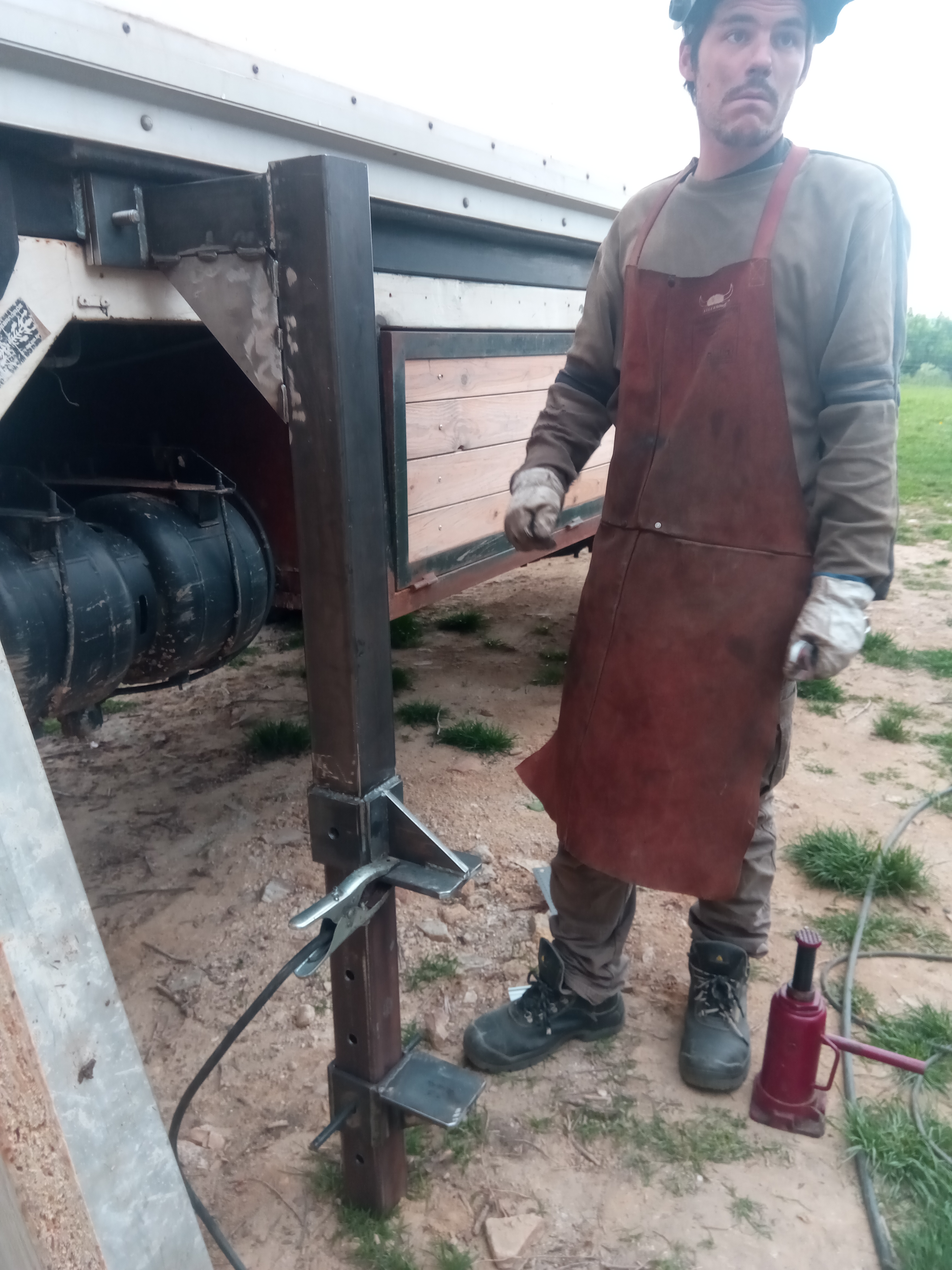

J'ai décidé de revoir mon 4000 pour qu'il soit beaucoup plus léger, tout en gardant la longue caisse actuellement sur le camion en guise de "mobile-home" sur un terrain, mais que je puisse aussi déplacer au besoin. De plus le camion servira aussi pour du chantier ou transport.
J'ai donc demandé à un ami de me fabriquer des béquilles qui ce fixent au 4 coins de la caisse.
Résultat parfait, à 3 personnes, le temps de boulonner les 4 béquilles en une heure la caisse est retirée du porteur.
Il faut être minimum 2 pour retirer la caisse le système fonctionnant avec deux crics, un coup l'avant un coup l'arrière.
Voici quelques photos des béquilles.
Je poste aussi ces coordonnées si jamais l'idée vous tente
Pouvoir enlever une caisse posée sur un plateau.
