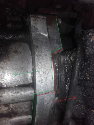

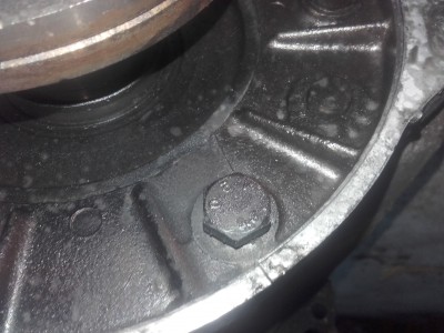

salut ! la saison d'hiver est enfin fini pour moi et j'avais l'intention de déshabiller un peu mon niv pour traiter la rouille et je suis tombé la dessus :/
lolo83570
- schtroumpf pilote
- Messages : 136
- Enregistré le : 16 déc. 2017 09:01
Re: boite fendu :/
c'est grave docteur? la bv est fendu mais on dirai qu'il y'a une entretoise entre la bv et la bt et que c'est elle qui est fendu pas la bt... j'espère...

Hello!
Cela ressemble bien a une entretoise
Ce qui me chagrine c' est le décalage suite à la rupture , il y a un coté qui ne porte plus!
Si c'est une entretoise adaptatrice elle n'est pas "prise en sandwich" entre la bt et bv et là cela peut être grave .
A démonter et a vérifier
Bonjour Bruno et désolé sur ce coup là
Ps: A y regarder de plus prés ,il n'y a pas que l'entretoise qui est cassée , on voit la cassure sur la boite de droite ,au dessus de la cassure de l'entretoise
Je pense que tu as intérêt a démonter et voir les pièces cassées
- Messages : 3351
Re: boite fendu :/
Tu as raison, je n'avais pas agrandi la photo.
Je ne vois pas bien mais effectivement il y a un décalage on dirait que la surface du bloc moteur a un décalage ???
On le voit bien au niveau du S c'est bizarre.
- Nomade où es tu ?
- Messages : 2274
Re: boite fendu :/
une partie de l'entretoise par à gauche avec sa boite , et l'autre vers la droite

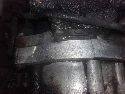

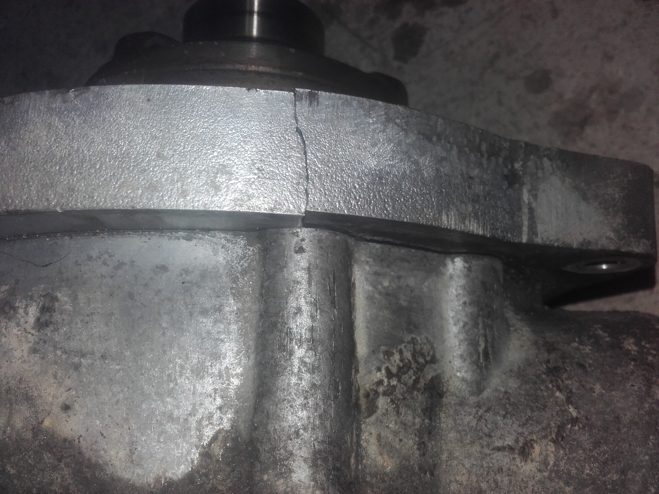

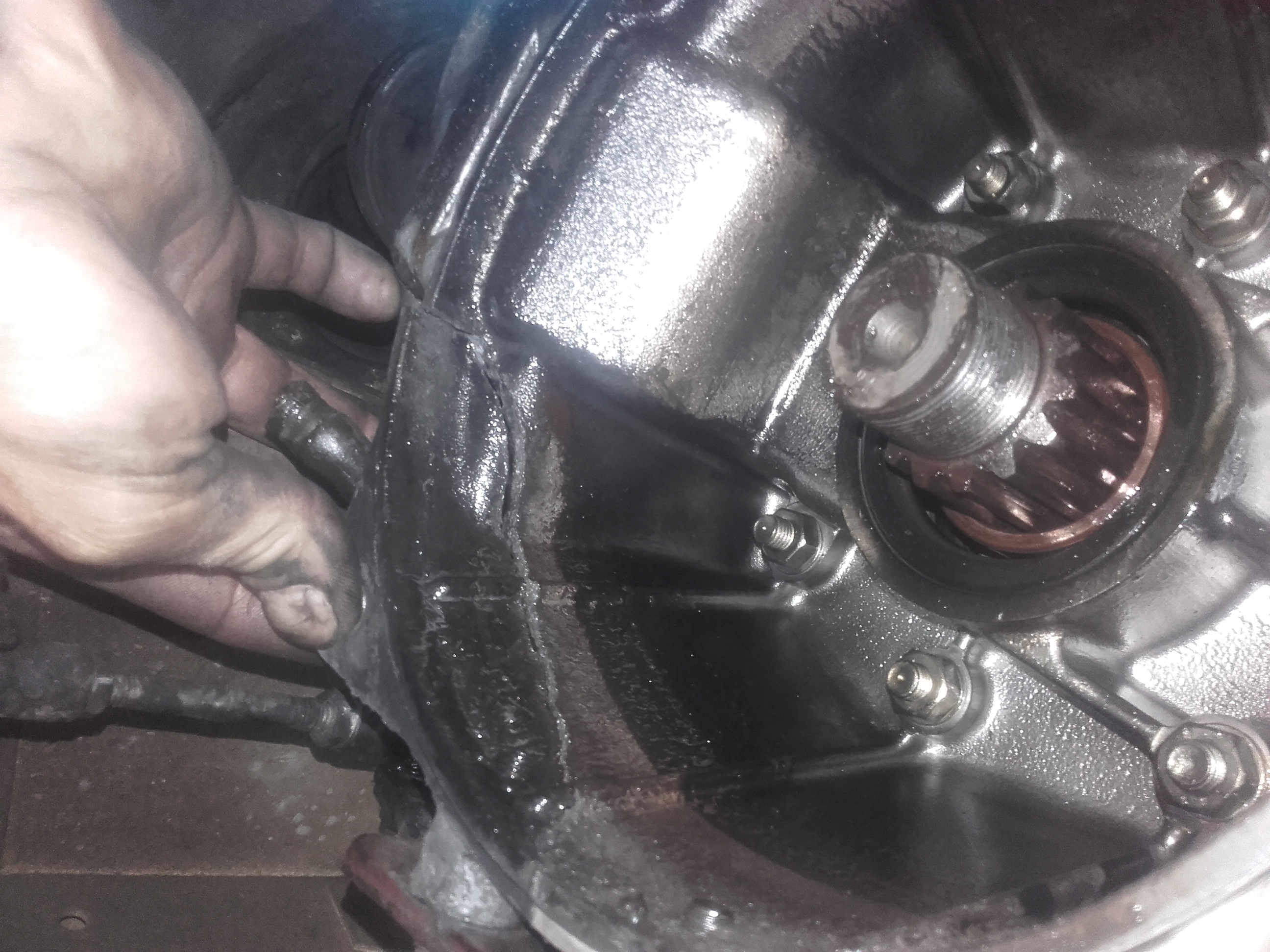

alors j'ai bien regardé, le carter de la bv est bien fendu, il va falloir la remplacer. est-ce qu'une boite de 4x2 passe sans souci? pour avoir déjà fait un embrayage sur un 4x2 j'ai remarqué que la fourchette embrayage n'est pas du même côté, ça pose problème? est-ce que quelqu'un du forum aurai un bt pour pièces a vendre?

ou juste l'entretoise en question...

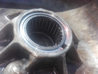

bon ben voilà je viens de sortir la bt, elle est sortie telle quel

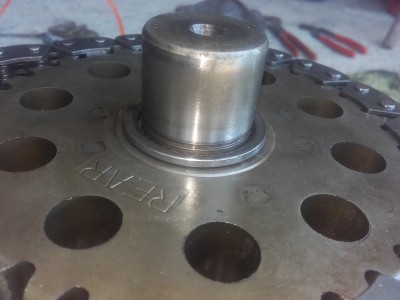

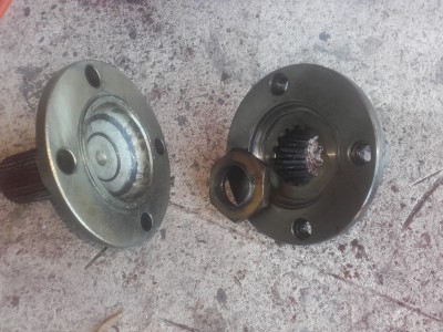

je comprend pas pourquoi l ecrou qui est sensé être vissé sur l'axe de bv n'est pas vissé
lolo83570
- schtroumpf pilote
- Messages : 136
Re: boite fendu :/

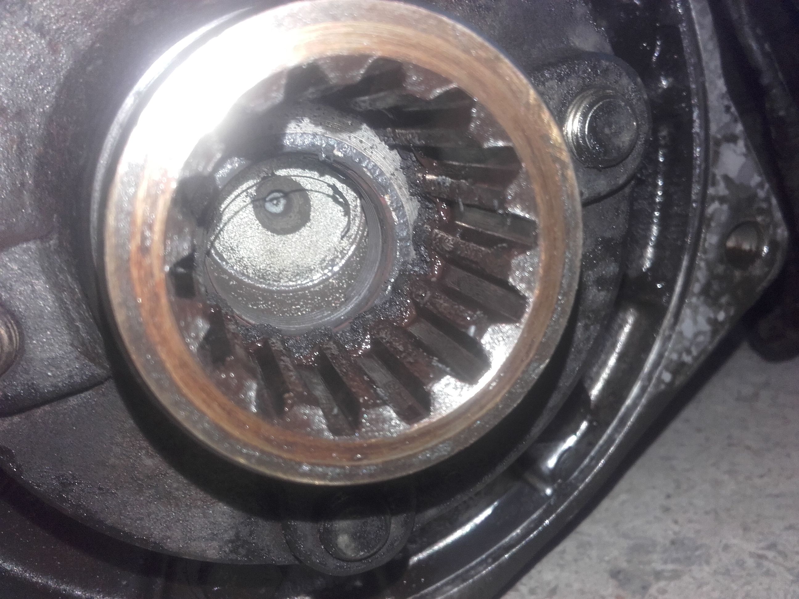

la pièce qui aurait dû rester sur la boite de vitesse mais qui est venu avec la boite de transfert
