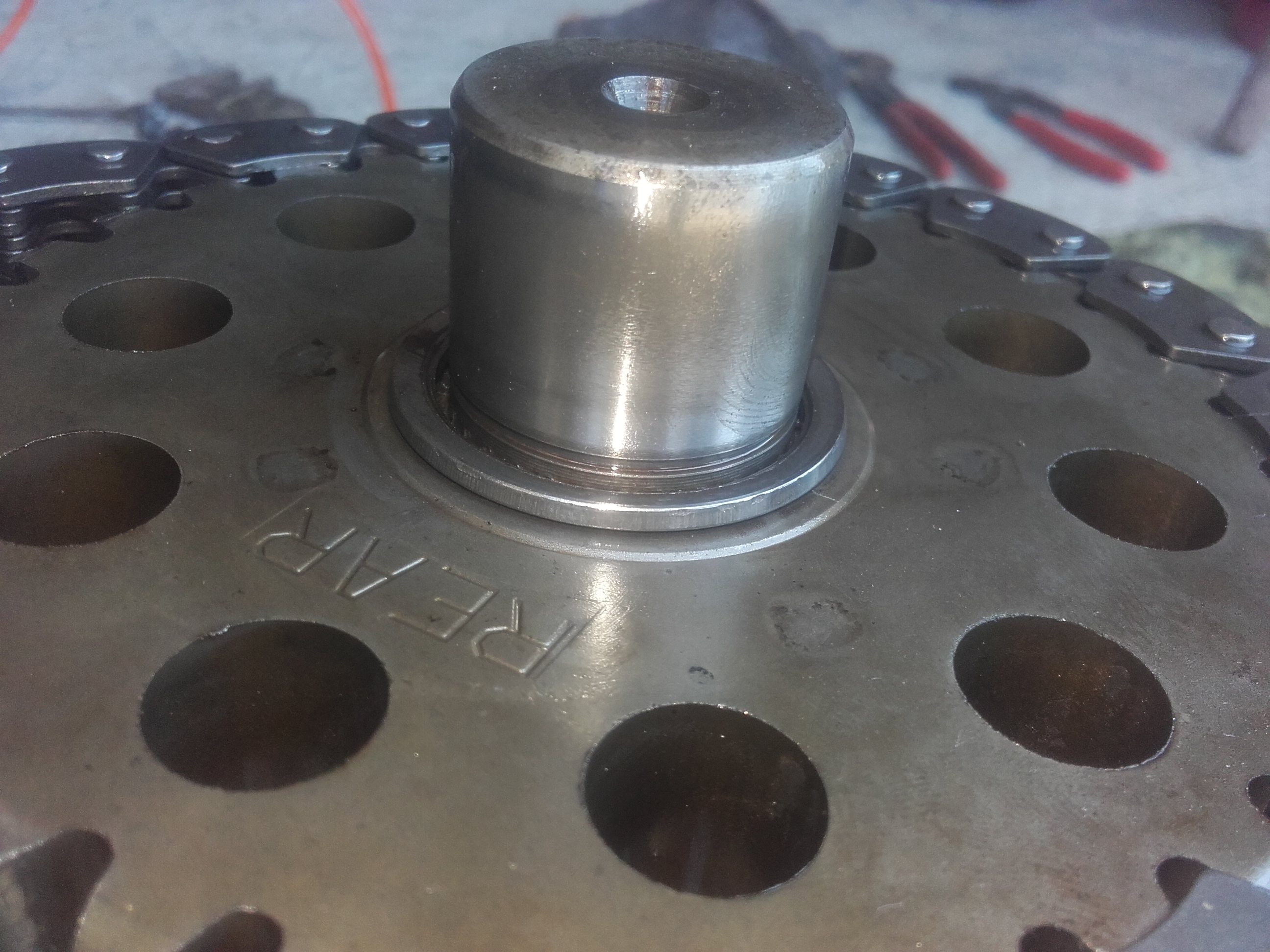

Re: boite fendu :/
je comprend pas pourquoi l ecrou qui est sensé être vissé sur l'axe de bv n'est pas vissé
lolo83570
- Schtroumpf mecano
- Messages : 134
- Enregistré le : 16 déc. 2017 09:01
Re: boite fendu :/
la pièce qui aurait dû rester sur la boite de vitesse mais qui est venu avec la boite de transfert
et cet hiver en vidangent ma boite de transfert j'avais trouvé un morceau de métal qui ressemblait à un bout de circlips. j'ai démonté pour trouver d'où il venai et j'ai trouvé -> axe d'entraînement du pont avant, sa avait commencé à bouffer l'alu
