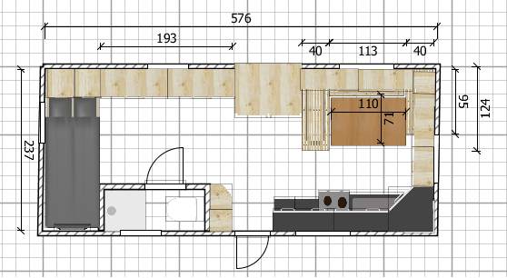

Je vais m'attaquer à la construction de la céllule c'est pourquoi j'ai commencé à modéliser l'intérieur pour voir ou je vais ;)
Nous sommes 4, 2 adultes et 2 jeunes enfants, on va donc faire la céllule en conséquence.
Ah j'ai pas réussi à modéliser le biseau à l'arriere du camion, mais le lit parental fera bien 140 et il y aura du rangement en dessous.
J'aimerais bien que vous validiez cette aménagement ou que vous me donniez des conseils pour l'améliorer Thks
Plan de la céllule:

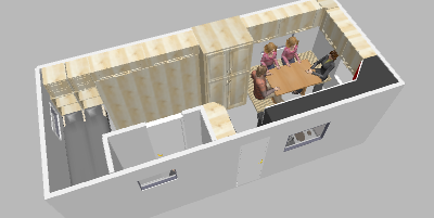

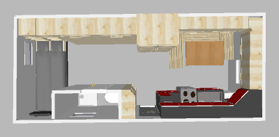

Vu de haut:
Vue de haut.png (43.7 Kio) Vu 1167 fois

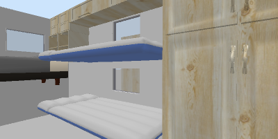

Les lits enfants fermé:
espace enfant ferme.png (64.83 Kio) Vu 1167 fois
Les lits enfants ouvert, ils feront 80 sur 190:
espace enfant.png (89.61 Kio) Vu 1167 fois

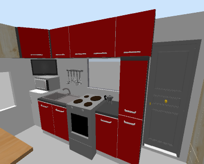

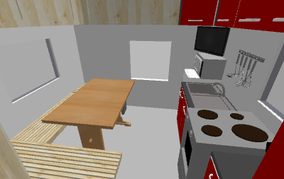

La cuisine:
Salon cuisine et passage cellule-cabine accessible 8)
Salon cuisine.png (56.82 Kio) Vu 1167 fois

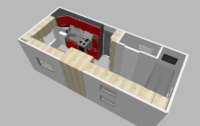

Coté droit de la cellule:
cellule cote droit.png (48.82 Kio) Vu 1167 fois

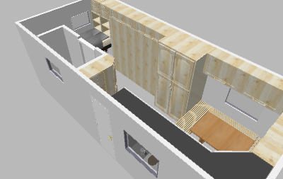

Coté gauche de la cellule:
cellule cote gauche.png (34.64 Kio) Vu 1167 fois

Pourquoi ne pas profiter de l'espace du carré (table) pour faire les lits des petits (et aussi plus loin) et garder le reste pour du rangement par exemple ?
Vous voulez mettre un cuisinière complète dans votre camion ?
Pourquoi ne pas faire en sorte qu'elle soit dans le prolongement du reste des meubles?... C'est un coup à se prendre souvent les coins ....
Personellement, on mettrait la cuisinière plus à droite pour avoir le plan de travail entre l'évier et la cuisinière...
Voilà déjà quelques idées....Bonnes ou mauvaises pour vous .... :mrgreen:

Prévoir un aménagement "de principe", c'est bien, maintenant il te faut réfléchir aux parties techniques, stockage de l'eau potable/eaux grises/eaux noires, les batteries (combien?), les pompes, le circuit chauffage (radiateurs/aérothermes/tuyaux), le circuit électrique (24v/220v), les passages de câbles, le local technique électrique convertisseur/transfo/chargeur/transfo d'isolement/gestion des panneaux solaires, du groupe électrogène,etc...
Quelle isolation? Quelles fenêtres (coulissantes/battantes/occultantes)?
En même temps puisque cela peut avoir un influence, il te faut faire un pré-calcul de répartition de charge qui t'aidera à disposer les poids en fonction des capacités du porteur... Attention aux limites de charge des essieux, souvent limitée sur l'essieu avant...
Enfin, même si ton cam ne sera jamais officiellement accepté, je ne peux que te conseiller d'éplucher la Norme Afnor pour tout ce qui touche la sécurité, la ventilation, les issues de secours, les cheminements de secours, les obligations en matière d'élec/gaz...
A propos de ton plan, les couchettes superposées sont relevables donc inutilisables en roulant (interdit en VL, toléré/accepté en PL), les assises à table "en long de barque" seront inutilisables en roulant ou du moins inconfortables (ceintures/vulnérabilité en cas de freinage, de choc).

Bonjour, et pourquoi pas lit des enfants face a la table? et cuisine face sdb , juste a coté du lit des parent avec départ eau sous grand lit soute?plus simple pour la plomberie et coin repas plus grand le lit bas fait canapé!

Salut tout le monde, merci pour vos précieux conseils qui nous font avancer.
Famille Cromagnon:
On va partir plusieurs années, on voudrait des matelas agréables pour les petites, je sais pas ce qu'on peut faire de confortable dans un coin repas convertible, si on trouve le moyen de mettre des vrais matelas dans ce coin repas ce serait top c'est sur on gagnerait pleins d'espace.
après maintes prise de chou avec ma femme je l'ai convaincu d'abandonner le four :lol: et de préférer un micro-onde qui fait four, la contrepartie elle m'a annoncé que je pouvais aller me brosser pour avoir des bons gateaux fait maison. Donc on aura juste des plaque de cuisson, gain de place et de poids, j'ai l’impression que ces deux choses sont primordiales Thks les caverneux
pic bois 25:
Ben t'a raison sur le fait de centraliser un maximum l'installation de l'eau, c'est quelque chose sur lequel on va réfléchir, à la base on voulait faire un coin nuit d'ou l'idée de centraliser tout les couchages, qui nous semble important si on fait un peu de bruit dans le salon pour par réveiller les enfants . On va faire d'autres plans dont un représentant ton aménagent voir ce que ça donnerait. Thks
pacha:
Eh bien merci pour les quesions technique, on as déjà réfléchis à quelques uns, Pour des raisons de gel l'eau potable sera en cellule et d'environ 500L, idéalement vers l'avant pour des raisons de répartitions du poids et pourquoi pas dans une des banquettes du coin salon. Un réservoirs d'eau grise et un de gas-oil sera placé entre le plateau et le faux châssis, il y as un espace de fou. Pour le reste pas encore vu aussi loin, on as pas encore monté la cellule je pense qu'on peut attendre, ce sera plus au moment ou je vais attaquer l'isolation et le sol de prévoir tout les passages de câbles et du coup l'équipement qui va avec.
Pour l'isolation, tu verrais le nombre de page de ce forum qui traite de ce sujet qu'on as mis dans les favoris , on se perd dans les onglet :lol:
Pour les fenetres, on choisit des Dometics seitz S4, c'est pas le top mais c'est pas le bas de gamme, on est déjà sur du double vitrage
, moustiquaire, rideau occultant, seule les tailles sont encore en réflexion surtout dans la pièce de vie ou aimerait avoir beaucoup de lumière. Bon les 6 fenêtres, la portes et l'ouvrant de toit on est pas loins des 3000€, tout les sites à 100€ prêt on les mêmes prix. mais bon c'est pas le poste sur lequel on va radiner
Intéressant le pré-calcul des poids, on le fera et on pense être dans les clous des 4,7T à l'avant et 7,2T à l'arriere.
"Qui veut aller loin ménage sa monture"
Pour ce qui est de la norme afnor, on la connaissais pas, et tu as raison même si on sera pas vraiment en règle on tient à la sécurité de nos enfants et on feras le maximum dans ce sens.
Pour le dodo des enfants, on y réfléchis ;)

Pour le micro-onde, c'est pratique mais fragile, j'ai dû remplacer le mien qui n'avait pas apprécié une saignée un peu raide sur la piste (saignée que j'avais pas vue, soleil dans la poire...). Un combiné gaz feux/four est, à mon sens, plus fiable dans le temps (mais coûte un peu cher).

Pour les matelas sur le coin cuisine...... On passe du temps en fait assis, surtout s'il fait mauvais, donc à notre avis de bons matelas ou mousses seraient un gain de place...Ce serait confortable comme assise, mais aussi pour le dodo des petits. Après même avec de la bonne mousse, les enfants dormiront bien, il n'ont pas besoin du même confort que les parents.... Mouhaha
Pour le four, mama crom's aimerait bien que l'on en mette un....Mais la cellule n'avait pas été prévue pour, une modif à faire peut être par la suite, avec un petit four à gaz, je tiens à mes gâteaux, moi..... :mrgreen: :mrgreen: :mrgreen:
Une chose est sûre, pas de micro onde, pas l'habitude de cuisiner avec cette chose rédhibitoire pour des crom's.... Mouhaha
