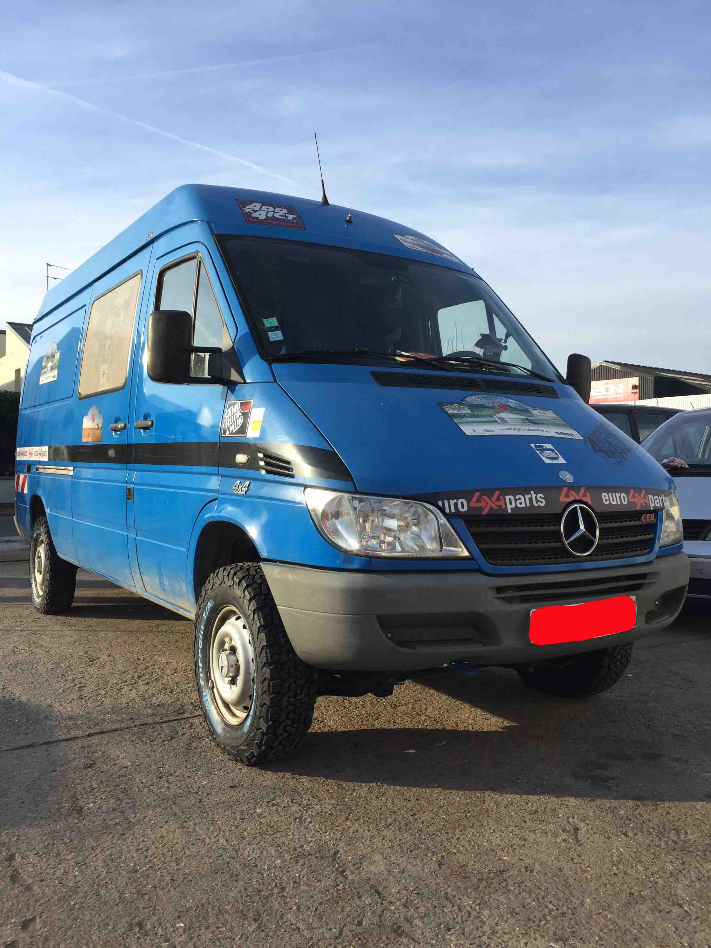

Bonjour, j'ai aussi monté sur le sprinter des jantes de G , alu , pas de problème en 225 / 65 /16. Trouvé aussi sur le coin coin , mais c'est quand même rare !

Une petite question à propos de tes jantes: J'ai cru reconnaître sur la photo de ton sprinter repeint les Atik, largeur 7,5J en 16 pouces pour le mercedes G? (ref 463 401 03 02)
Les 225 passent en largeur, il me semble que c'était 7 de large max pour cette taille en général?

Ce sont bien des Atik de G . Je sais que j'ai passé du temps sur le choix des jantes et des pneus . Je viens de jeter un coup d' oeil : ce sont bien des
7.5 J 16 H2 avec un ET de 63 ( ce n'est pas l' ET des jantes d'origine , mais cela donne un peu plus de sécurité dans les devers , sans excès )
La différence entre 7 pouces et 7.5 pouces : 12.7 mm ... aucun monteur de pneus ne m'a fait de remarque là dessus .
Une observation que j'ai déjà faite , ici , ou ailleurs : la mesure de largeur entre un 225 et un 245 : aucune différence : le 245 pas plus large que le 225 !

Je ne sais pas quels pneus tu veux mettre mais...
Bon choix !
Pour ma part j’ai des jantes de g en 5,5x16. Le monteur de pneu a fait grise mine quand je lui ai dit que je voulais mettre des 245/75/16. Il dit que c’est trop large pour ces jantes. Du coup j’ai mis des 235/85/16 mais j’ai du recouper les ailes pour que ça passe. Par contre quel gain de garde au sol !!!
Bon choix !

Bonjour ,
à Sprintvignes : tu dis que tes jantes de G sont en 5,5 Il n'y a pas une erreur ? les miennes sont en 7,5 ...
à anto-13 : tu as déjà redressé des jantes de Mercedes en tôle à coup de marteau ? il faut sûrement un gros marteau et un gros costaud !
Bye
Bye

Oui oui en 5,5, c’est marqué dessus
