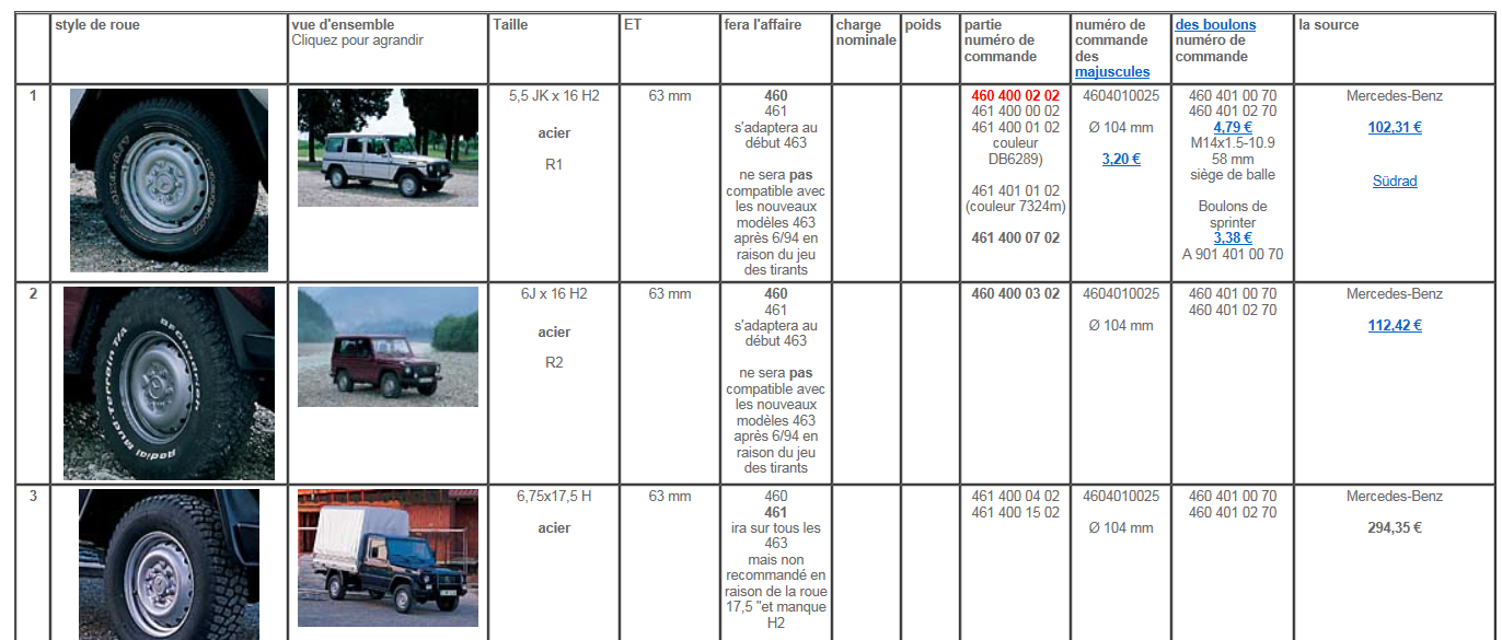

Donc des jantes de Mercedes G en 16 pouces w460, 5.5 x 13 ET 63, je peux les acheter et les monter sur mon Sprinter de 2001 les yeux fermés ?

regarde donc la photo à droite de mon sprinter : des jantes de G en alu . Attention : la boulonnerie n'est pas la même !
Le poids de la roue complète est à peu prés le même que ce soit en acier 15 " ou en alu 16 " avec des pneus de même circonférence . mais il y a plus de choix en 16 " . il y a aussi une esthétique différente .

Salut pepere63, merci de ta réponse. Je vais de ce pas acheter des jantes (tôle) de mercedes G que j'ai trouvé dans ma région. Entre autres pour le choix de pneux A/T. Je préfère le coté passe partout des jantes tôle et la possibilité de les redresser à coup de marteau, mais les Atik donnent une jolie allure au Sprinter.

Pour ma part j’ai des jantes de g en 5,5x16. Le monteur de pneu a fait grise mine quand je lui ai dit que je voulais mettre des 245/75/16. Il dit que c’est trop large pour ces jantes. Du coup j’ai mis des 235/85/16 mais j’ai du recouper les ailes pour que ça passe. Par contre quel gain de garde au sol !!!

à Sprintvignes : tu dis que tes jantes de G sont en 5,5 Il n'y a pas une erreur ? les miennes sont en 7,5 ...
à anto-13 : tu as déjà redressé des jantes de Mercedes en tôle à coup de marteau ? il faut sûrement un gros marteau et un gros costaud !
Bye
Bye

Oui oui en 5,5, c’est marqué dessus
