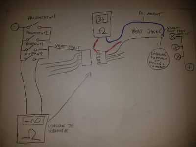

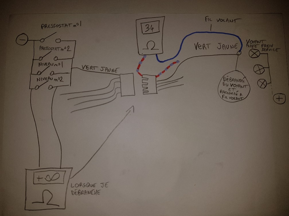

Petit a petit, j'essaye de régler quelques les lignes de mon CT et aujourd'hui je perds du temps car je ne suis pas sur d'avoir le bon schéma élec.

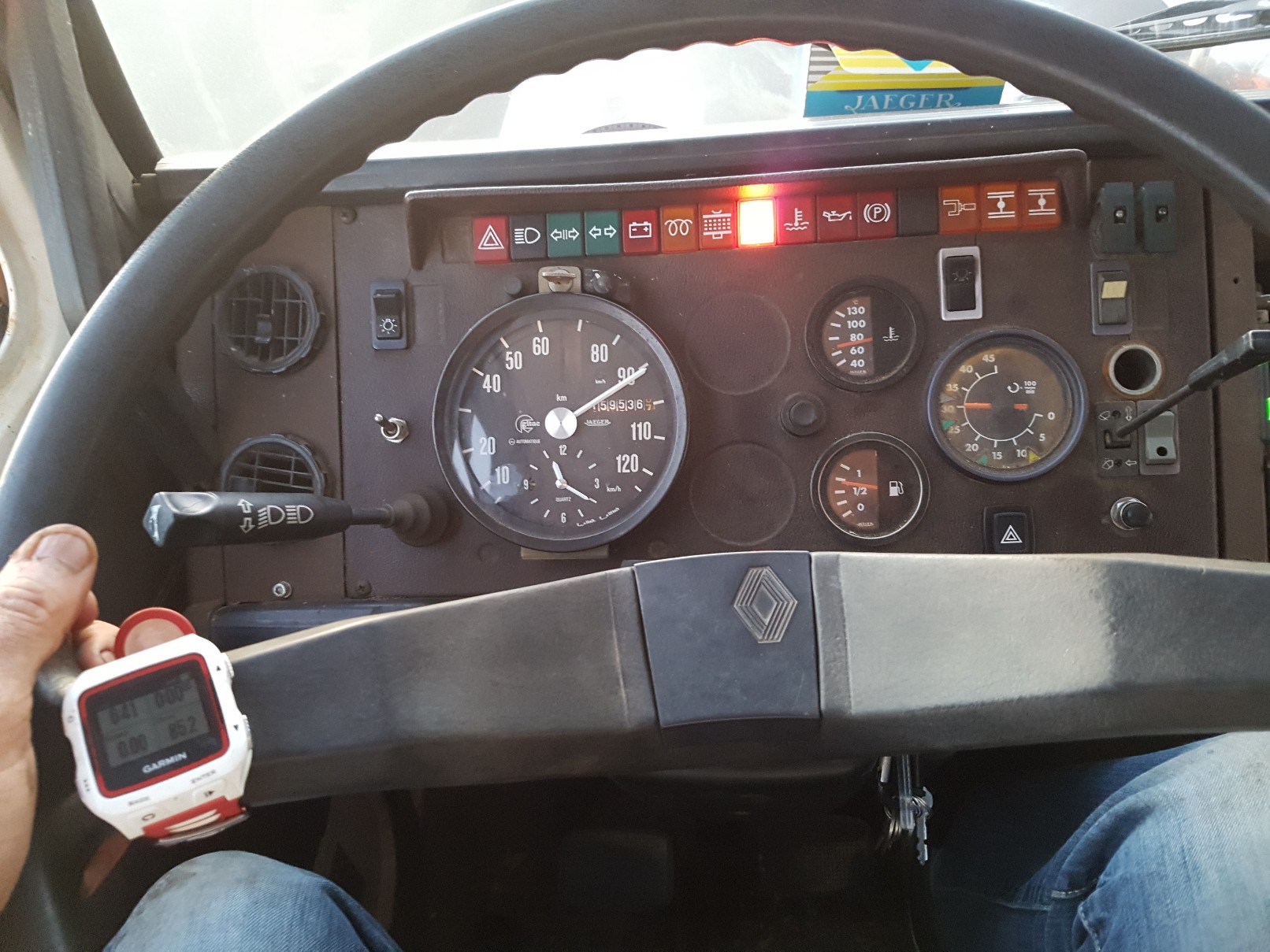

Je m'explique; j'ai un voyant d'alerte qui est toujours allumé. ( même aprés 1h de route )

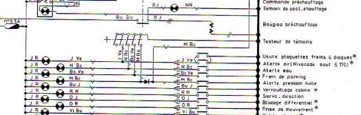

J'ai donc recherché un schéma électrique du camion :amuseordi: , j'ai trouvé celui d'un S170.
Les fils qui m'interesse sont (Jaune vert) et ( Noire )

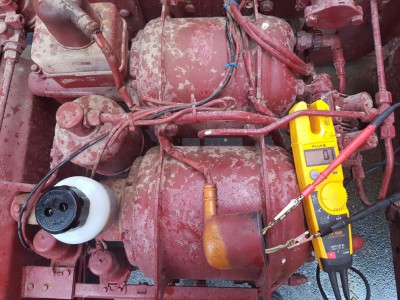

J'ai donc fait des tests de continuité sur les bocaux de niveau d'huile de freinage et ce qui semble être des pressostats d'air. (soit 4 contacts)
la logique semble être : contact ouvert si OK et se ferme lorsqu'il y a un défaut.
Lorsque je débranche ces 4 contacts, le voyant reste allumé.
Donc soit j'ai une masse, soit il reste des contacts que je ne vois pas.
J'ai débranché plus loin une cosse, je perds la continuité entre mes fils sur les contacts mais le voyant reste allumé.
Sur le schéma élec il parle de contact d'usure de frein mais je ne vois pas de fil a aller dans les parages..
j'espère être a peu prés clair
Quelqu'un a une idée? Ou le bon schéma ? ;)
Thks

Voici mon schéma si ca peu t aider ... S170
Pat

Merci Pat malheureusement ça ne m aide pas. :cry:

On ne peut pas, ils contrôle qu'il fonctionne en vidant un des réservoir d'air !

ah, ok de mon sa ne m'ai jamais arrivé qu'ils controlent les voyant de mon tableau de bord
je l'est fait lors de mon derniers ct, un voyant s'allume lorsque j'appuie sur la pédale de frein, c'est passé crème 8)

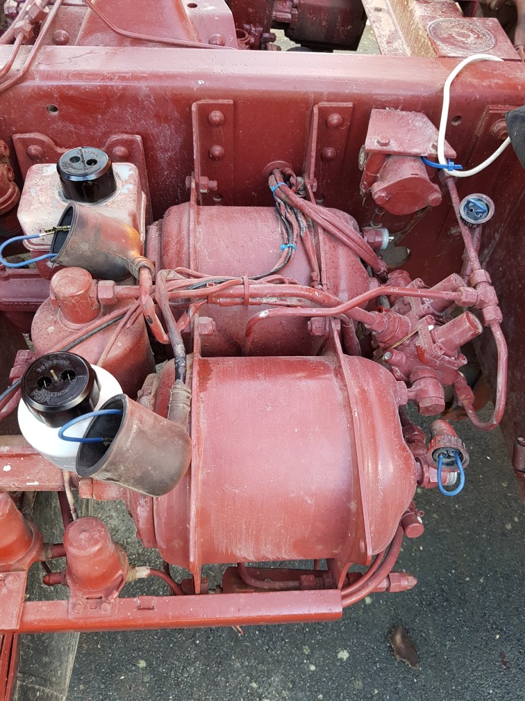

Bonjour, le voyant indique deux causes de défaut, la pression d'air
et le niveau de lookeed. Je vérifierai tout ça en premier...

bonjour,
donc si le niveau de lookeed est bon, vérifier le niveau de pression des bouteilles. est ce que le régulateur de pression fait pschit régulièrement.? Faute d'avoir un indicateur d'air au tableau de bord c'est le seul moyen de savoir... Pour la petite histoire j'ai fait Rouen Bordeaux avec ce témoin allumé, pour découvrir le lendemain de mon arrivée que je ne pouvais plus monter en pression, cause: léger trou sur la ligne entre compresseur... En quinze ans de temps je N,ai jamais eu de défaut électrique sur ce circuit, c'est pourquoi je penche vers ces causes. Toute fois on peut aussi présumer un fil coupé.
Cordialement.
bucephale4x4
Randonneur
Randonneur
Messages : 177
Enregistré le : 08 juil. 2011 08:19
Re: Voyant alerte 110/150
Message par bucephale4x4 »
Je me risque à insister... I faut aussi tester les deux bouchons de looked (qui sont différends des miens. J'ai une tige de niveau qui en sort, Et celle ci peut être bloquée en position basse d’où voyant allumé..
Simplement pour aider et être sur que tout à été contrôlé.
cordialement

Les 2 pressostats d air commutent a pression et je confirme qu' ils sont passant sans pression et ouvert a pression.
Les niveaux c est pareil pour les 2 tout est cohérent a l ohmetre. ( non passant)
J ai débranché l arrivé du bouton test. Malheureusement ça n est pas ça. :cry:
Juste pour faire plaisir à Xavier :thumbup: ( au cas ou c etait des contact a fermeture) j ai foutu des shunts partout et ça n est pas ca

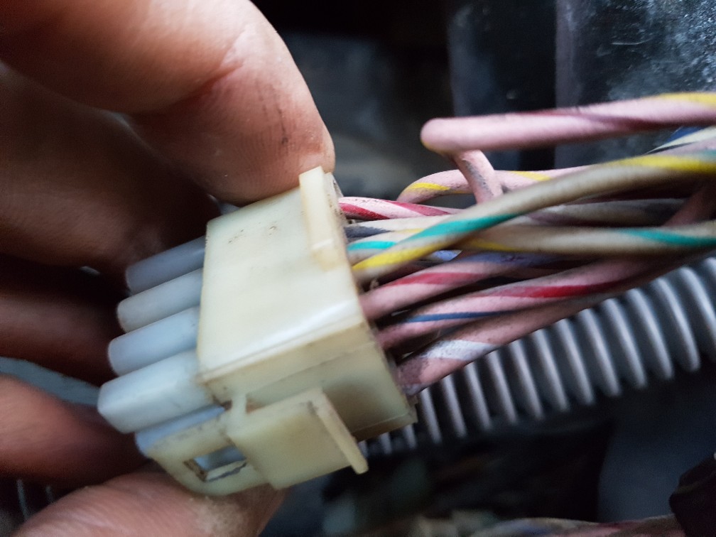

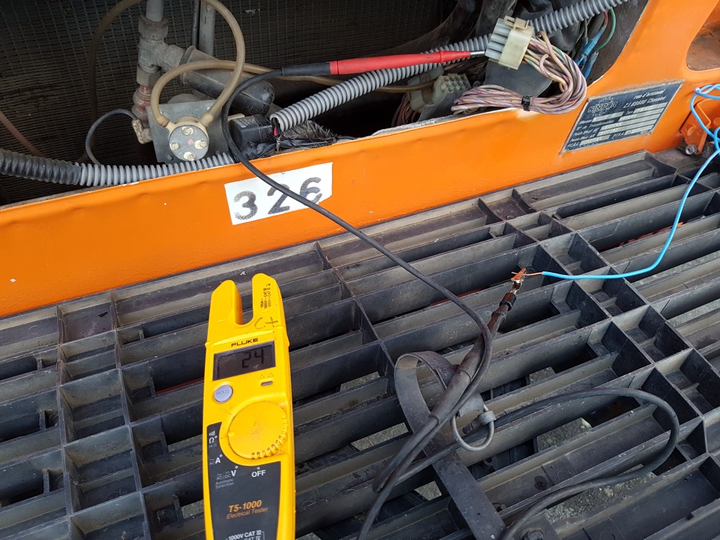

J ai un peu avancé, en debranchant un connecteur devant le radiateur. Le voyant reste allumé et les fils aux bornes des pressostats ne conduisent plus.
La bonne nouvelle c est que ma masse n est pas le long du châssis chiant d accès.
La moins bonne c est qu'elle se trouve sans doute sous le tableau de bord chiant d accès.
Mon fil Vert et Jaune conduit avec un Rouge et Violet.
Sur le plan du S170 ça a l air d être liée à un feu brouillard.
La suite au prochain épisode qui finalement ne doit pas intéressé grand monde :roll: :lol:

Sur les 75.130, j'ai encore 2 capteurs de pression au niveau des canalisations d'air qui vont au robinet du frein à mains. Tu les a contrôlé ?. Sur mes camions, ils sont super accessibles quand la cabine est basculée.

Comme dis précédemment. J ai continuité entre mon voyant d alerte et un fils de même couleur lié aux feux. Ce qui n a aucun sens et pas lieu d être au vu du schema.
Je suis casi certains qu' il y a eu mauvais branchement a un moment. J ai débranché ou j ai pu sans trouver l erreur. ( beau sac de noeud la dessous ! :102: )
( il me reste une idée avec la présence de 2 fils sur un connecteur)
En tout cas avec un fils volant du voyant vers les contacts. Tout fonctionne parfaitement. :thumbup:
Je vais donc tirer un câble bien propre à l intérieur et terminer bonsoir. :drinkingcheers:

Affaire classé. Il y avait erreur de branchement sur le connecteur devant le radiateur.
Pas eu besoin de tirer un câble. Juste deborné le mauvais.
