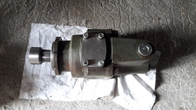

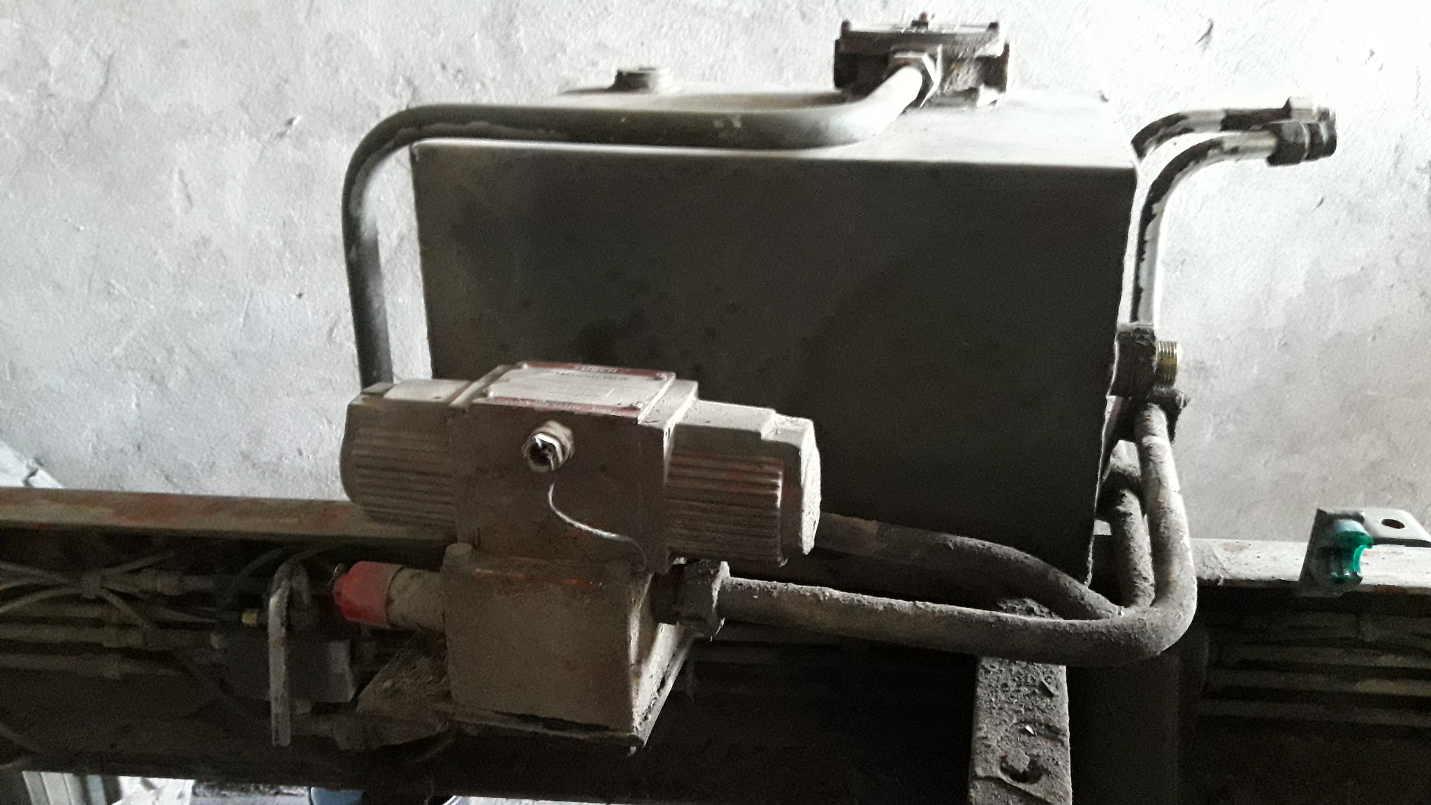

Salut à tous
La pompe en place et démontée avant de la remettre avec les caches pour éviter les fuites...
A voir plus tard si on peut l'enlever et obturer le trou... :mrgreen:
Ainsi que le réservoir et l'inverseur.

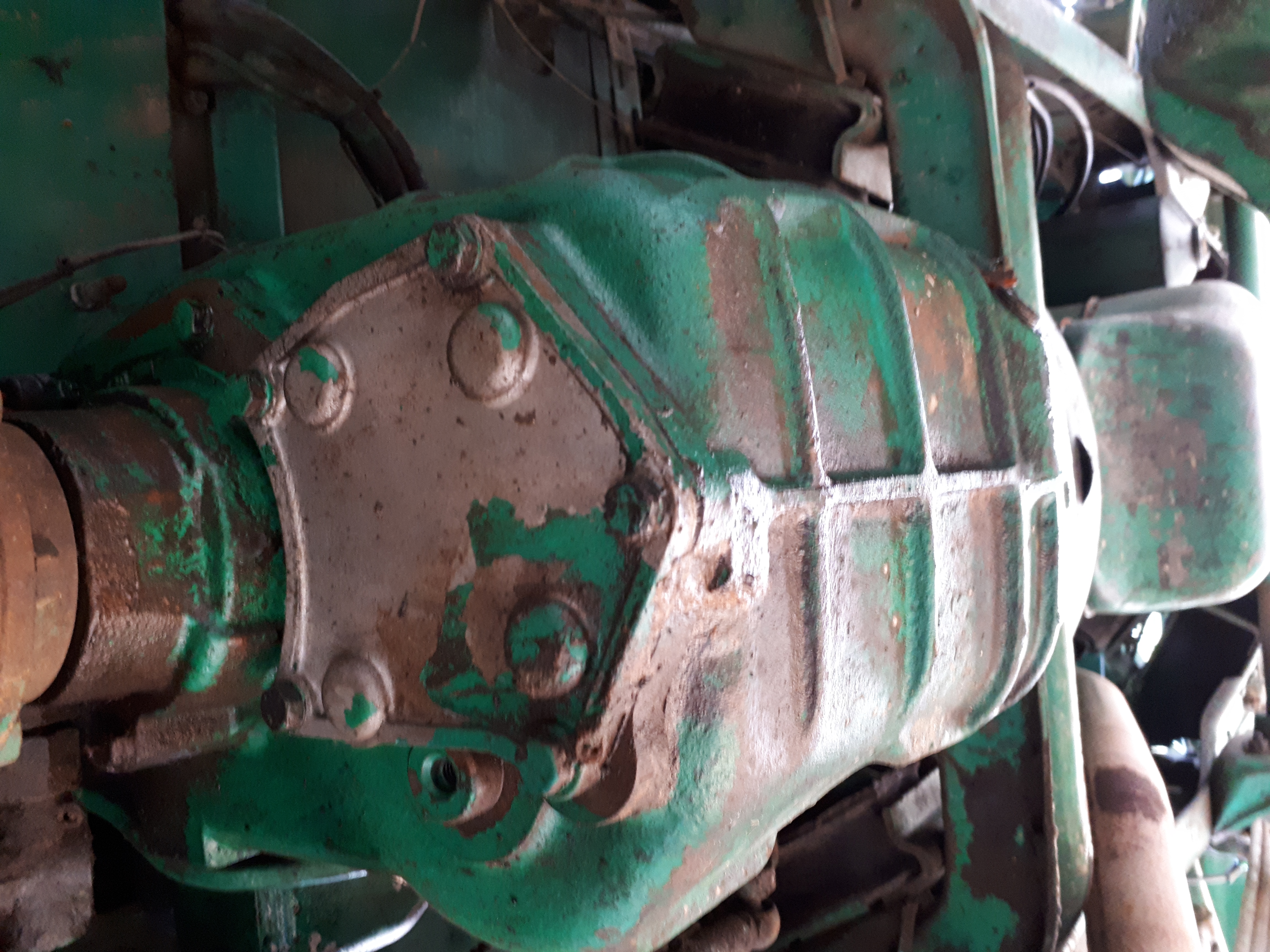

Messages : 142
Enregistré le : 03 juil. 2016 10:17
Re: Vente Treuil Sm8 / Trm 4000
Message par dendrofred »

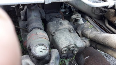

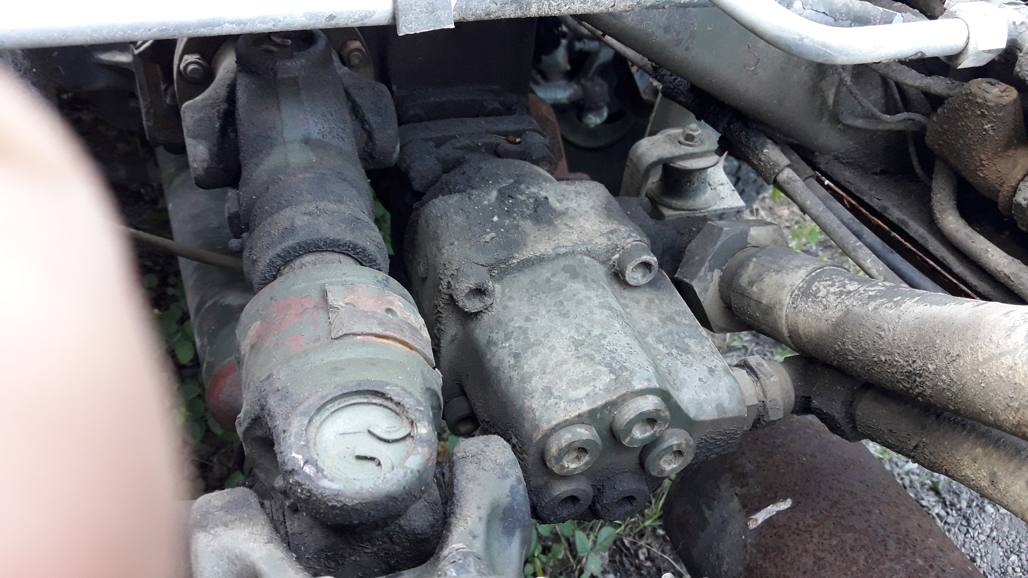

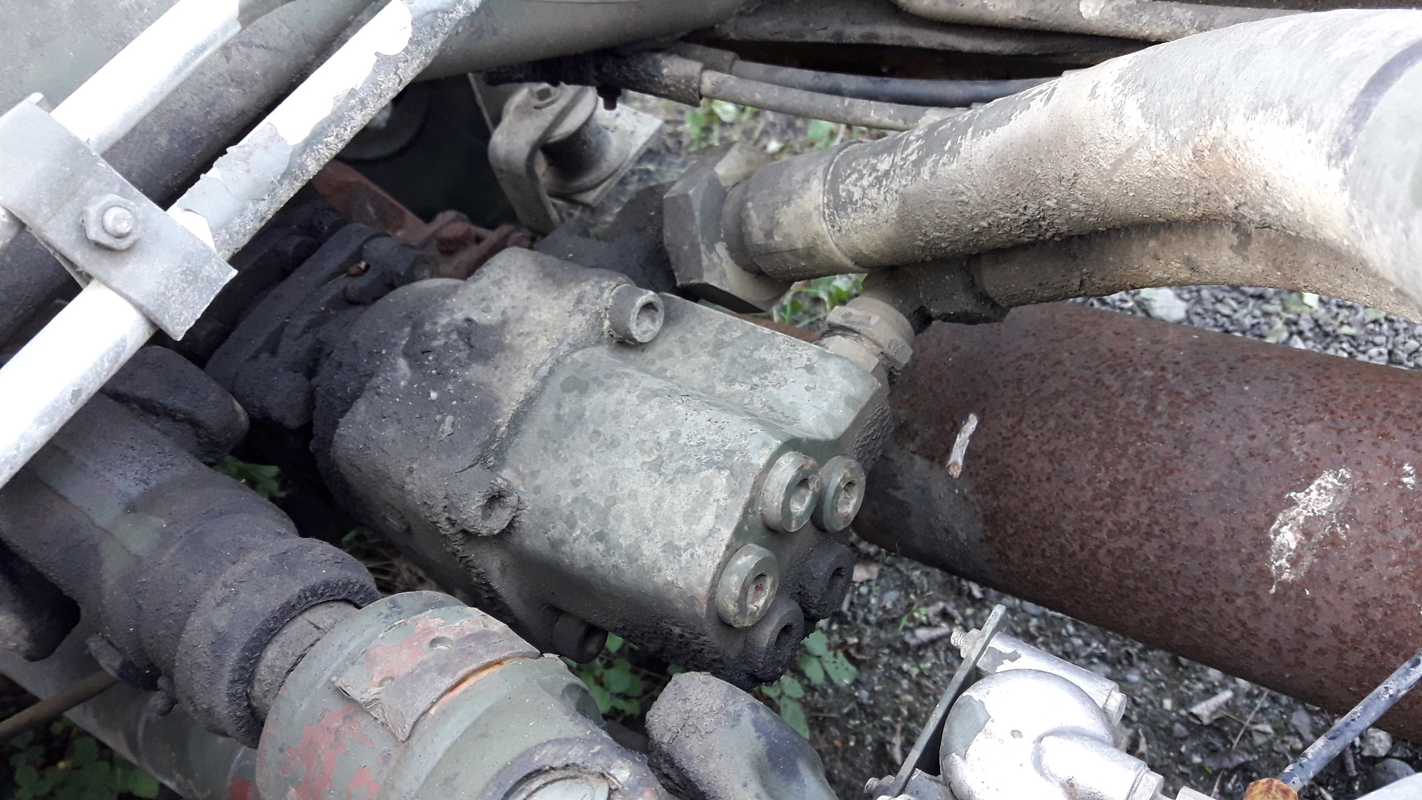

Je sais pas si c est la que ça se branche.
Mais y a l air d avoir un emplacement pour brancher un truc :?:
J'ai des racines nordiques.
Messages : 3281
Message par Bruno Jordan »
Oui ça pourrait, faut ouvrir pour voir s'il y a un pignon derrière.

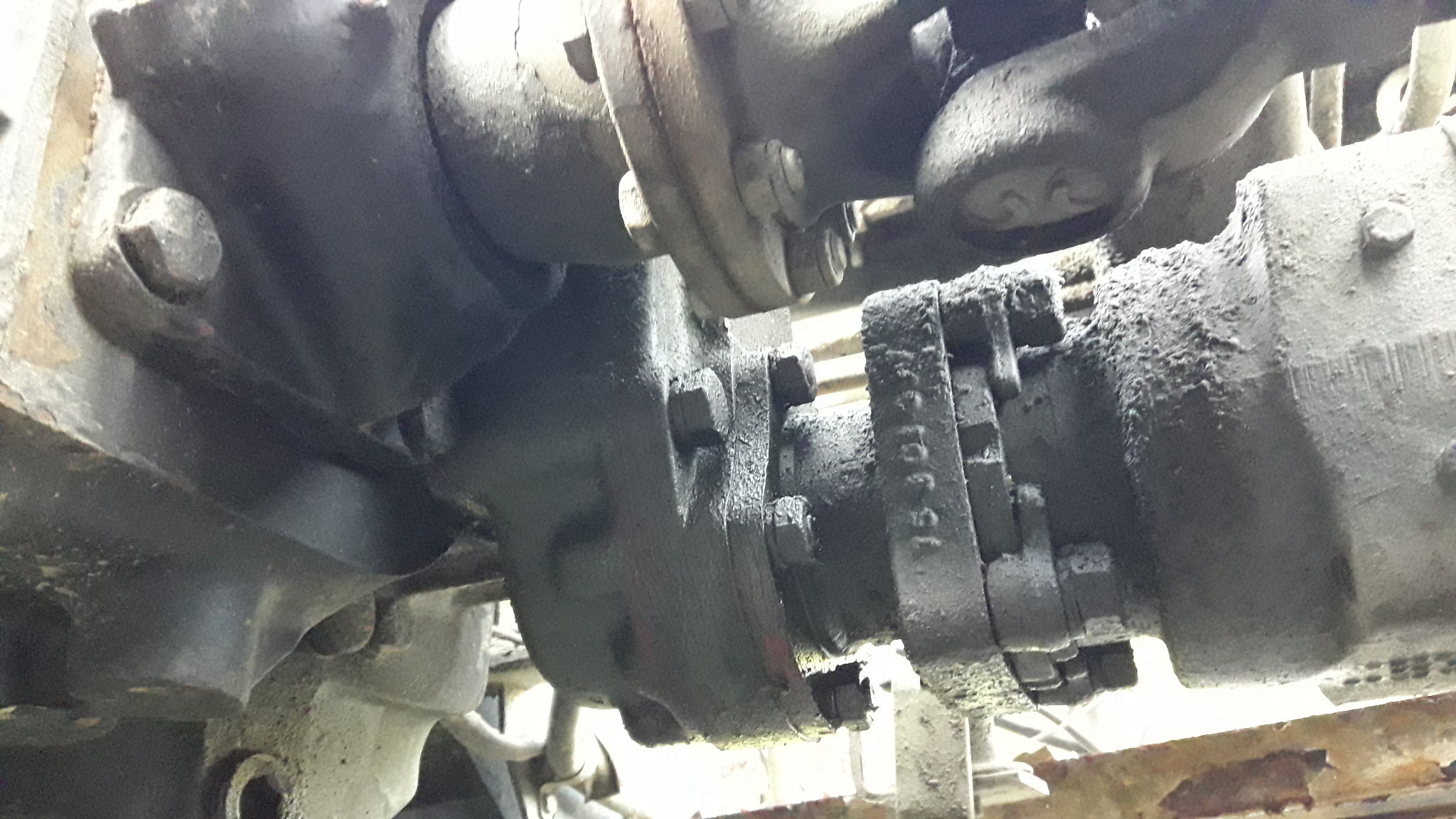

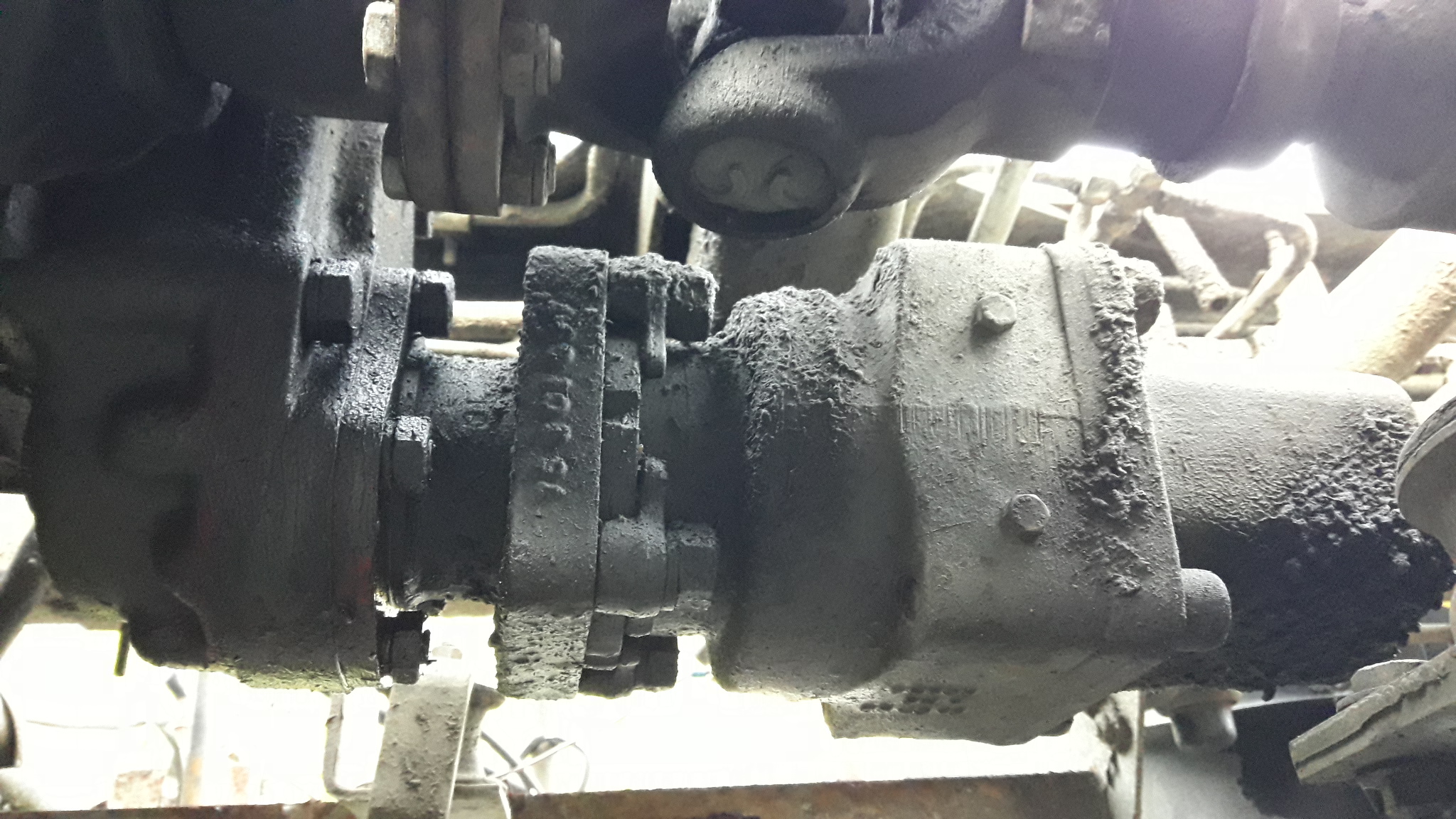

Ah ben voilà, c'est ce genre de plaque qu'il nous faudrait, faudra qu'on se penche sous le camion.... ;)
Mais en plus nous avons cette pièce entre la pompe et la boite....
http://www.framery.fr/renault-trm-4000- ... 0-sm8.html
