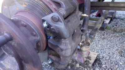

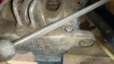

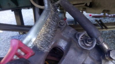

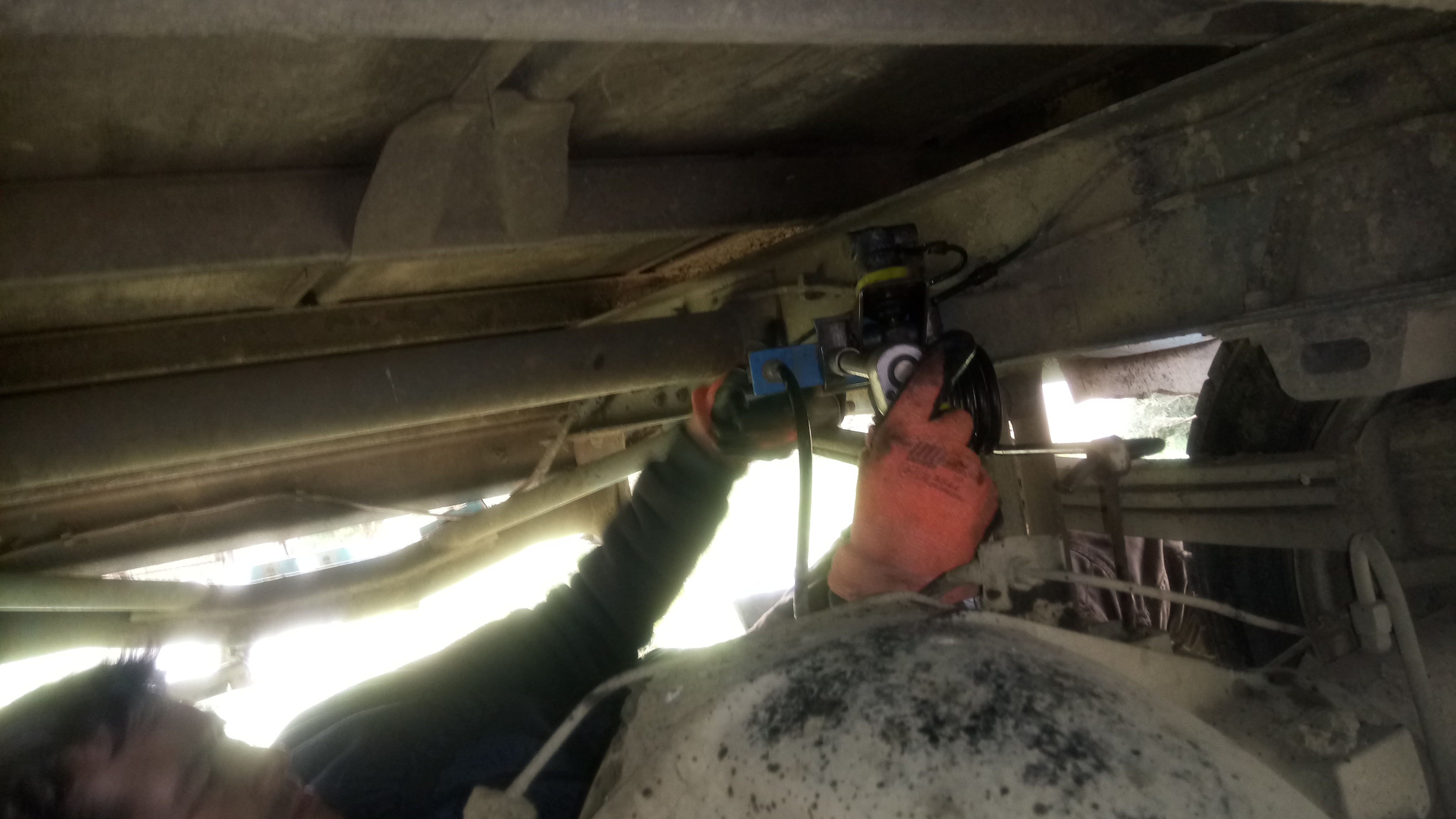

Bonsoir à tous,

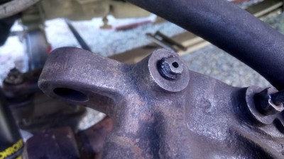

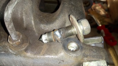

alors aujourd'hui, je me suis occupé de ces fameuses vis de purges inutilisables des étriers avant du B80... Et au passage, à l'odeur en plus du visuel, je confirme c'est de l'huile moteur dans le circuit de frein.
J'ai commencer par un bon brossage à la brosse métallique en plus du dégrippant depuis quelques jours. Puis j'ai réaliser une fente à la scie à métaux pour voir si ça pouvait se débloquer au tournevis aidé d'une pince étau, raté...
Voilà la bête :
vis de purge cassée
vis de purge cassée
Brossage :
brossage pour nettoyer la base de la vis
Réalisation de la fente :
réalisation de la fente à la scie à métaux
Comme la tentative à échouée, dépose de l'étrier et direction l'étau dans le garage et on commence par un coup de rappe pour travailler sur le métal sain et exempt de corrosion :
nettoyage à la rappe

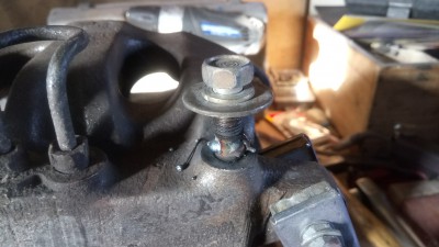

Présentation et soudage d'un boulon qui va bien sur le "moignon" de vis de purge :
soudage d'un boulon sur la vis
Et voilà la bête extraite...
vis extraite
vis extraite
Et l'étrier à pu retrouver sa place, avec sa vis de purge toute neuve (et chère !) et plaquettes neuves montées à la graisse au cuivre (contre les bruits parasite et la corrosion) et aucun graissage des colonnettes (axes d'étrier) car avec la saleté accumulée cela les ferait se bloquer et les plaquettes resteraient collées au disque :
étrier remis en place

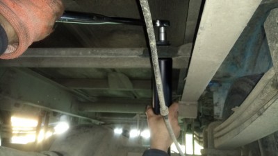

Puis changement des amortisseurs arrières, toujours avec serrage au couple prescrit.
remplacement amortisseurs arrières et serrage au couple

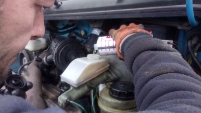

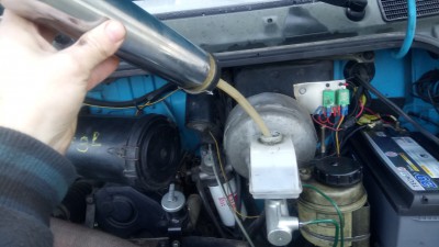

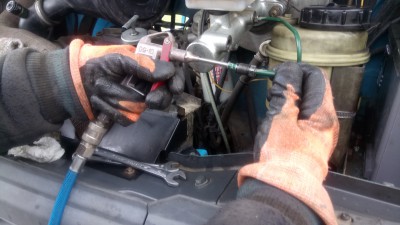

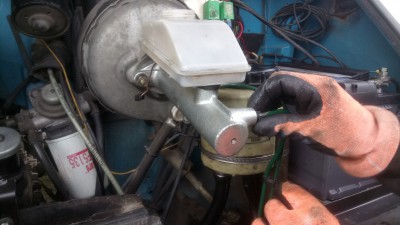

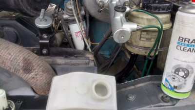

Bonsoir à tous,
aujourd'hui j'ai continué avec les freins... :roll:
enlever un maximum d'huile du bocal

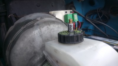

dépose et nettoyage du bocal

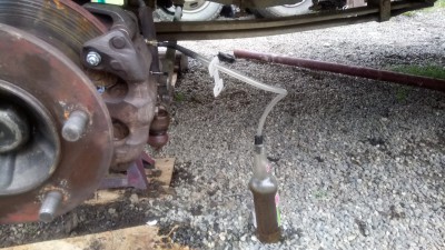

air comprimé directement dans les tubes de feins pour chasser le plus d'huile possible

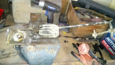

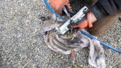

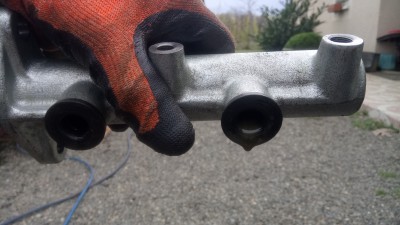

dépose du maitre cylindre pour nettoyage
de l'huile...même chose en sortie des purges arrières et avant
remontage du maitre cylindre
dépose et nettoyage du répartiteur de freins, remontage du soufflet avec graisse au cuivre pour protéger le piston
repose du répartiteur
Et après tout ça, purge impossible... J'ai donc prit un bouchon de bocal de frein que j'ai percé pour insérer une valve de roue, et mise en petite pression avec un gonfleur et le compresseur (modérément sinon le bocal ne survit pas). Jusqu"à ce qu'il n'y ai plus d'huile à sortir aux purges.
Malgré ça, pédale de frein inefficace.
Je redépose le maitre cylindre, je sort le clip qui maintient la rondelle et le premier piston. Impossible de sortir les pistons à l'air comprimé... Des traces noires, sûrement le joint du bouchon de bocal qui a "fondu" sous l'action de l'huile. Et les coupelles ? Bah c'est étanche... Mais les pistons restent collés au fond du maitre cylindre qui viennent difficilement à leur positions initiale à l'air comprimé insufflé par les puits de tubes de freins, donc à changer ou à refaire... Au top.
Au moins j'ai viré l'huile du circuit, quand j'aurais un maitre cylindre de remplacement ou celui-ci refait je ferais une bonne grosse purge pour bien nettoyer le circuit.
En priant que les coupelles des cylindres de roues aient bien vécu l'intimité avec l'huile ! Une vérification va s'imposer.
Dure journée pour le moral, l'impression de ne pas avancer... :(

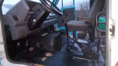

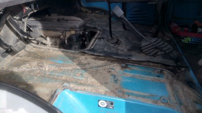

Bonsoir à tous,

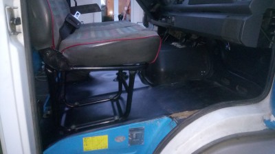

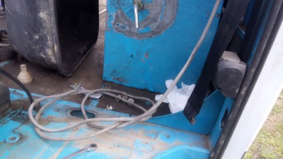

comme prévu je suis allé chercher le maitre cylindre ce matin, et une paire de roues en prime (pour les jantes car pneus HS).
et cet après midi nettoyage de la cabine, dépose de la banquette, des tapis de sol, et des 3 cms de saletés... un coup de rustol à deux endroits dans l'immédiat qui commence à s'oxyder à cause des joints de portes qui sont pas super.
Puis remontage. C"est mieux !!!

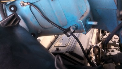

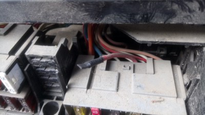

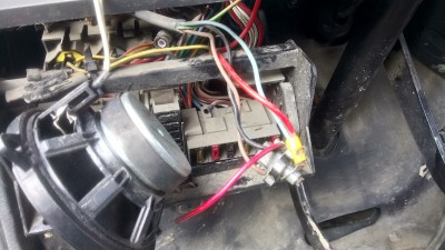

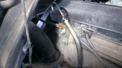

Et j'ai déconnecté les branchements électriques qui alimentaient je sais pas quoi à l'arrière, il y a au moins 20 mètres de câbles branchés sur plus rien.
suppression et protection de l'alimentation plus utile.
Protégé avec de la gaine thermo formable.
câbles retirés de la cabine qui allaient à la boite à fusibles.
Début du démontage.
Début du démontage.
Manque plus que le siège conducteur, c'est plus propre !
J'ai également rajouté une masse entre caisse et moteur, c'est pas plus mal.
Sur le crochet de dépose du moteur.
Et sur la caisse derrière la boite à air, et un passe câble pour protéger des frottements.

Bonsoir à tous,
problème de freins apparemment résolu !
Remplacement du maitre cylindre, et purge... Pas mal de saletés sont encore sorties, pédale efficace, course normale. On verra au test routier quand j'en serais là.
remplissage du bocal avec nouveau maitre cylindre.
système pour purge sous pression, efficace contre les bulles récalcitrantes qui remontent plus vite qu'elles ne descendent. (attention faible pression)
Purge avec système de tuyau anti retour.
