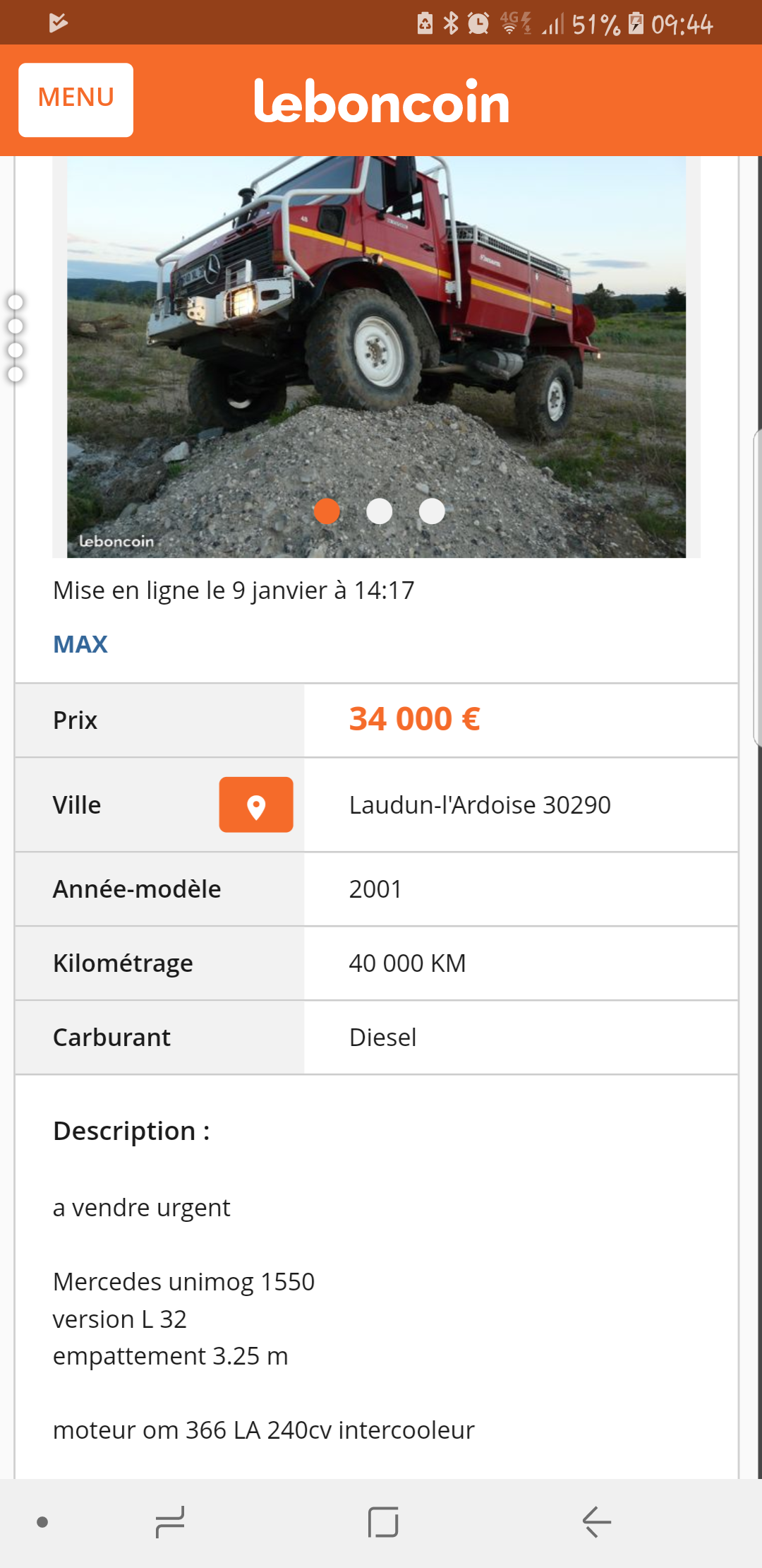

Je ne suis pas un spécialiste des unimog, je suis surpris de lire que le 366 n'est pas été homologué dans l'unimog alors qu'il l'est dans les camions 4x2 !
Voici une annonce sur le boncoin avec un 366 .
Je ne mets la parole de personne en doute!

On n'a jamais dis que les unimog ne sont pas homologables avec un 366.
C'est les 1300L qui ne le sont pas.
La c'est un 1550L.
Bruno
La c'est un 1550L.
