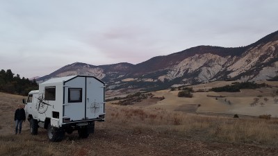

Je sais pas ce qui vous inquiète au sujet de ce shelter, il est pas si problématique que cela, je n'ai aucun souci d'étanchéité (il l'est même trop, il faut impérativement prévoir des aérations pour pouvoir allumer le gaz le matin....) et le système de joints de portes arrières, même si il n'est pas parfait, est des plus classique dans les poids lourds divers et variés.

ces cellules sont équipées de joints comme tous les camions sur les portes arrières mais croyez moi c'est loin d'être étanche;
je bosse dans la logistique et je reçois des containers régulièrement qui ont le même type de joints et c'est loin d'être totalement étanche .
Fabien , tu as de la chance que ces joints ne laissent rien passer parce que je ne suis pas le seul a avoir eu des soucis d'entrée d'eau .
une fois ces soucis réglés oui ce shelter est top , je tiens debout dedans avec mon mètre 85 ça c'est top .

J'ai pas dis non plus que le système de joints de portes était "top" mais pas si catastrophique que cela
Vu la taille des portes, l'âge et l'usage que certain ont vécu c'est pas si mal.
De plus, choisir ce shelter, vu les prix pratiqué
et le choix assez vaste dans le domaine, c'est aussi pour avoir les grandes portes (ou si on tombe sur une bonne occasion on est d'accord).
Il a surtout comme principaux avantages :
après le reste est purement selon l'installation qu'on veux en faire :
Dimensions, aspect, surface de vitres, etc....
Il est amovible mais ca c'est le principe même du shelter.
Y'en a même qui parait-il affectionne l'emplacement et le type des fenêtres voir même certains qui aime sa couleur ....

Tu verras qu'il y a différents montage Dangel selon les années sur les J5. Moi j'ai une transmission 4x4 permanente avec viscocoupleur et différentiel à glissement limité à l'arrière. C'est très efficace sur terrain gras avec des pneus adaptés.
Seul limite selon moi : l'absence de réducteur, la 1ère est parfois un peu longue dans les passages trialisants, obligeant à jouer de l'embrayage.
Pour l'instant j'ai fait environ 6000 km avec, aucun soucis de transmission.

L'option courtes n'est pas fiable,( problème de conception) 2 casses de boite pour moi du coup je l'ai fait enlever.

Juste mon grain de sel quant au shelter en question qui est aussi monté sur mon Brutt .
Aucun problème avec les portes arrières mais beaucoup de condensation sur les fenêtres d'origines.
Du coup changement pour des seitz. Chères !!!! Mais super et avec des moustiquaires.
Suivant l'aménagement je trouve les portes arrières très commode notamment pour la roue de secours qui a trouvé sa place sur le sol et sous le lit .
