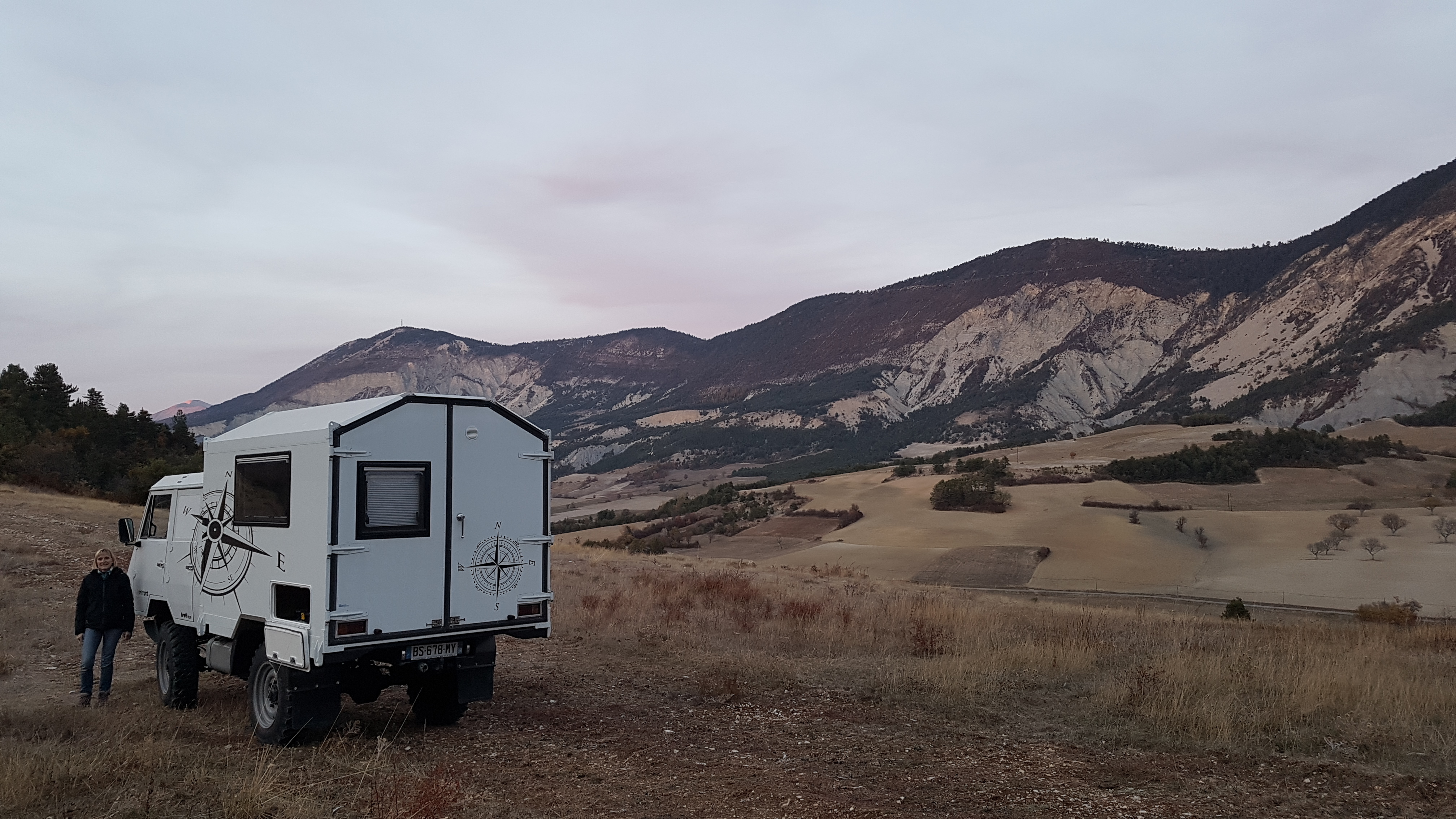

Message par Pivot »
Bonjour à tous
Juste mon grain de sel quant au shelter en question qui est aussi monté sur mon Brutt .
Aucun problème avec les portes arrières mais beaucoup de condensation sur les fenêtres d'origines.
Du coup changement pour des seitz. Chères !!!! Mais super et avec des moustiquaires.
Suivant l'aménagement je trouve les portes arrières très commode notamment pour la roue de secours qui a trouvé sa place sur le sol et sous le lit .
Bonne soirée à tous.
