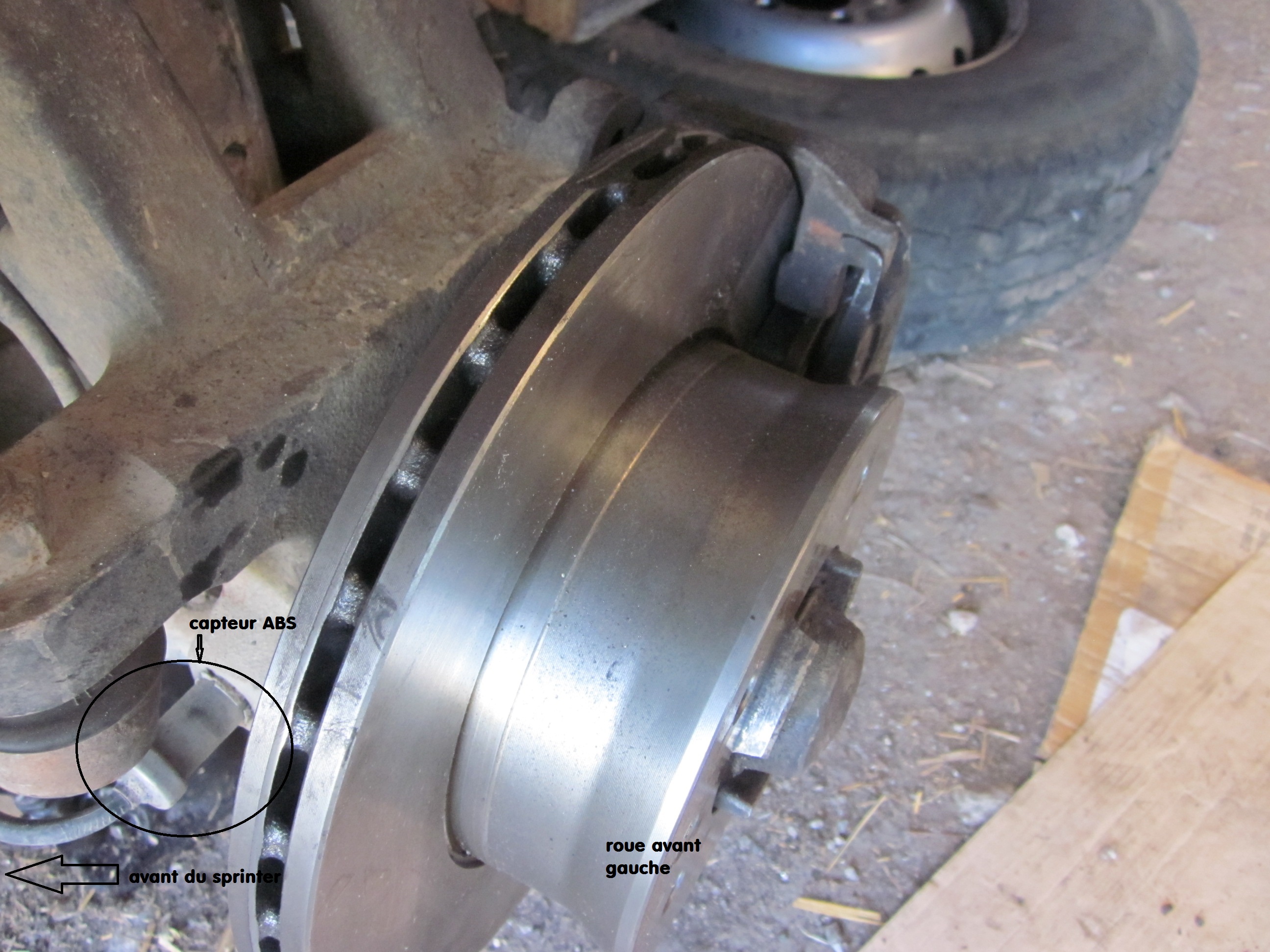

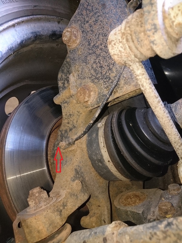

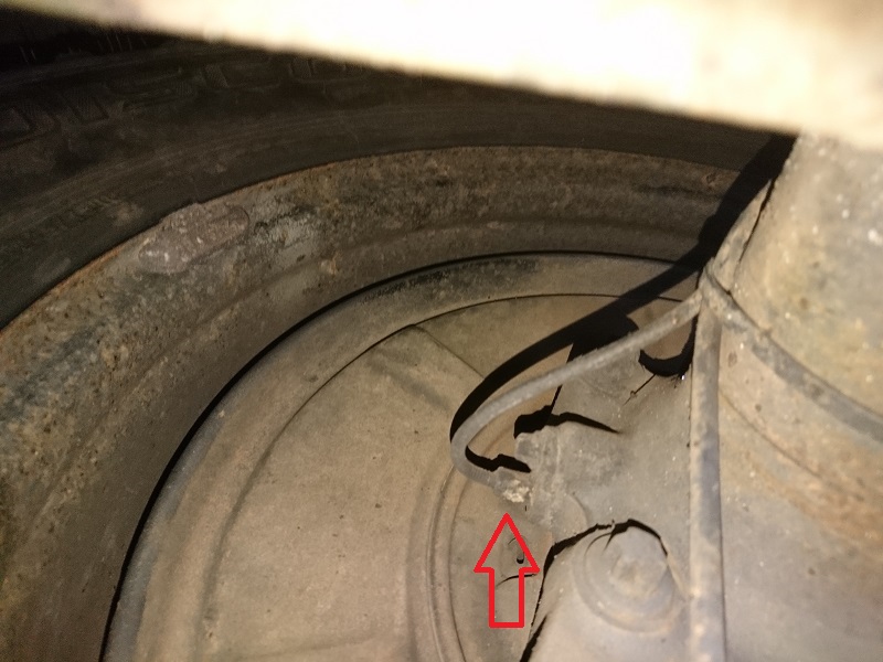

Bonsoir Patrick,
Je joins 3 photos de mes roues avec des capteurs, c'est ceux la ?
Merci par avance.

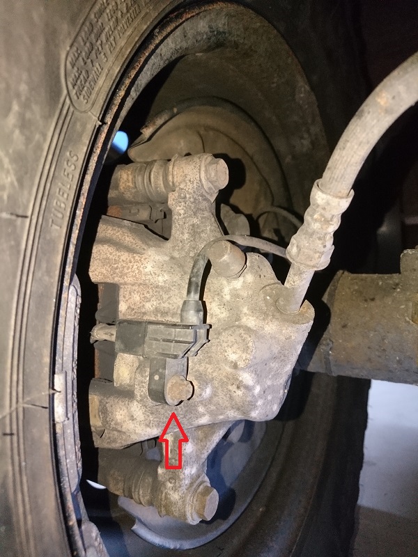

Si ça peut t'aider, voici le mien:
Sprinter 312 4X4 IGLHAUT

mes capteurs sont comme ceux de benjamin .

Jean- Michel, Merci pour la photo. Même si le positionnement de ton capteur n'est pas tout à fait identique au mien, je vois bien qu'il ne doit pas y avoir cinquante capteurs sur les roues.

Il me semble que sur l'avant dernière photo, tu signales le témoin d'usure des plaquettes. ... au milieu de l'étrier. On devine un câble derrière l'étrier c'est probablement celui du capteur
Le capteur est sur l'autre photo, la dernière .
En effet, pour le démontage il faut être soigneux. ... Le capteur tient en place grâce à un joint torique. Il faut le sortir dans l'axe, sans l'incliner . Et sans salir l'intérieur du logement ou tourne la cible d ABS.

Merci pour tes remarques. Effectivement les pièces de liaison en extrémité sont différentes entre le témoin d'usure des plaquettes et le capteur ABS.
Avec toutes vos recommandations de démontage que j'apprécie afin de m'éviter de faire une grosse co....ie , je vais voir mon garage pour avoir son avis et me chiffrer cette opération de nettoyage des capteurs.

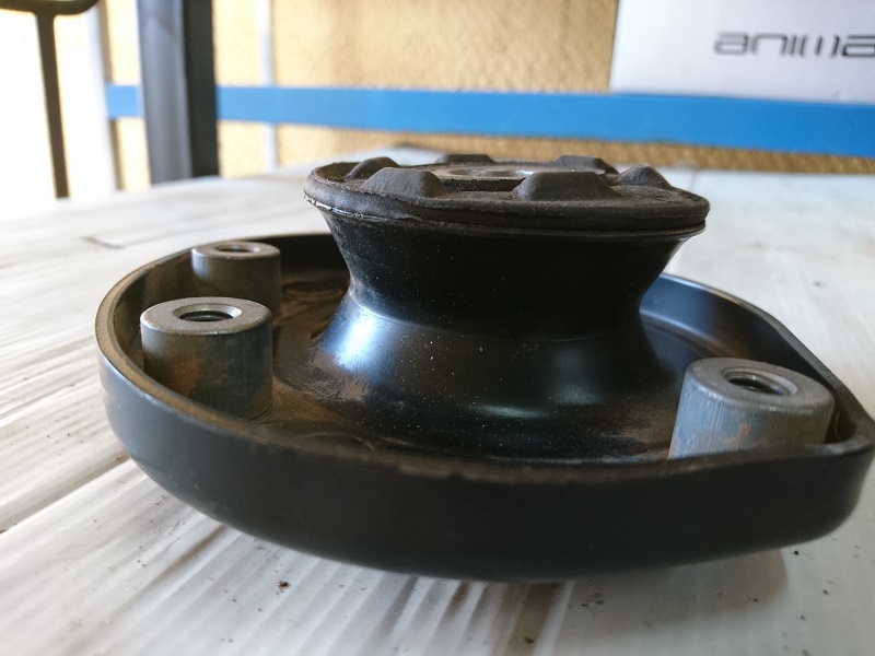

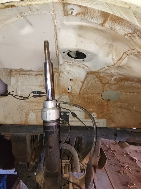

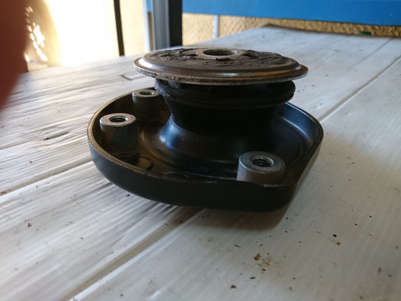

J'ai éliminé rapidement après contrôle les silentblocs barre stab mais identifié des bruits suspects dans les silentblocs des fixations supérieures des amortisseurs avant.Surprise ... la coupelle inférieure du silentbloc est "tordue".
Avant de m'occuper des capteurs ABS je dois régler ce problème. Pa facile de sortir le silentbloc supérieur sans démonter la fixation inférieure (si ça peut m'éviter un nouveau carrossage et parallélisme )Pour Jean Marc il m'a fallut dégonfler complètement le ressort pneumatique pour comprimer suffisamment l'amortisseur et dégager la tige pour sortir le silentbloc.
résultat : coupelle inférieure et silentbloc HS.
70 000 kms à pleine charge voir supérieure, dont 50 000 kms de conditions Africaines, les amortisseurs spécifiques renforcés sont comme neufs et le silentbloc supérieur HS ! Je vais approvisionner des silentblocs et coupelles neufs et après je m'attaque aux capteurs ABS.

La bonne nouvelle c'est que les Fournales ont bien tenu la choc
Il est certain que les silent blocs en bout de tige encaissent des contraintes bien plus importantes ce qui doit expliquer la (légère) déformation de la coupelle
Je te confirme que pour sortir ces silent blocs il faut baisser complètement la pression de gaz et je trouve qu'en fait cela est assez pratique
La seule question est le regonflage air ou azote . En théorie l'azote est mieux mais pour l'instant j'ai mis de l'air .
A ce sujet cette année en Indonésie il y avait pas mal de stations service qui étaient équipées en azote pour le gonflage des pneus mais pour l'instant ce n'est, à ma connaissance, pas venu jusque chez nous .
A noter que le montage des silent blocs n'est pas le même entre les versions antérieures à 2006 et celles après .
Avec mon montage cela me parait difficile de déformer la coupelle mais à voir car le remontage n'est pas des plus simple pour prendre en sandwich la tôle du passage de roue entre les 2 silent blocs .
Il va du reste falloir que je m'en occupe car un de mes soufflets s'est coupé prématurément ; il faudrait que j'en trouve des plus robustes (type fourche de moto mais à la bonne dimension)
