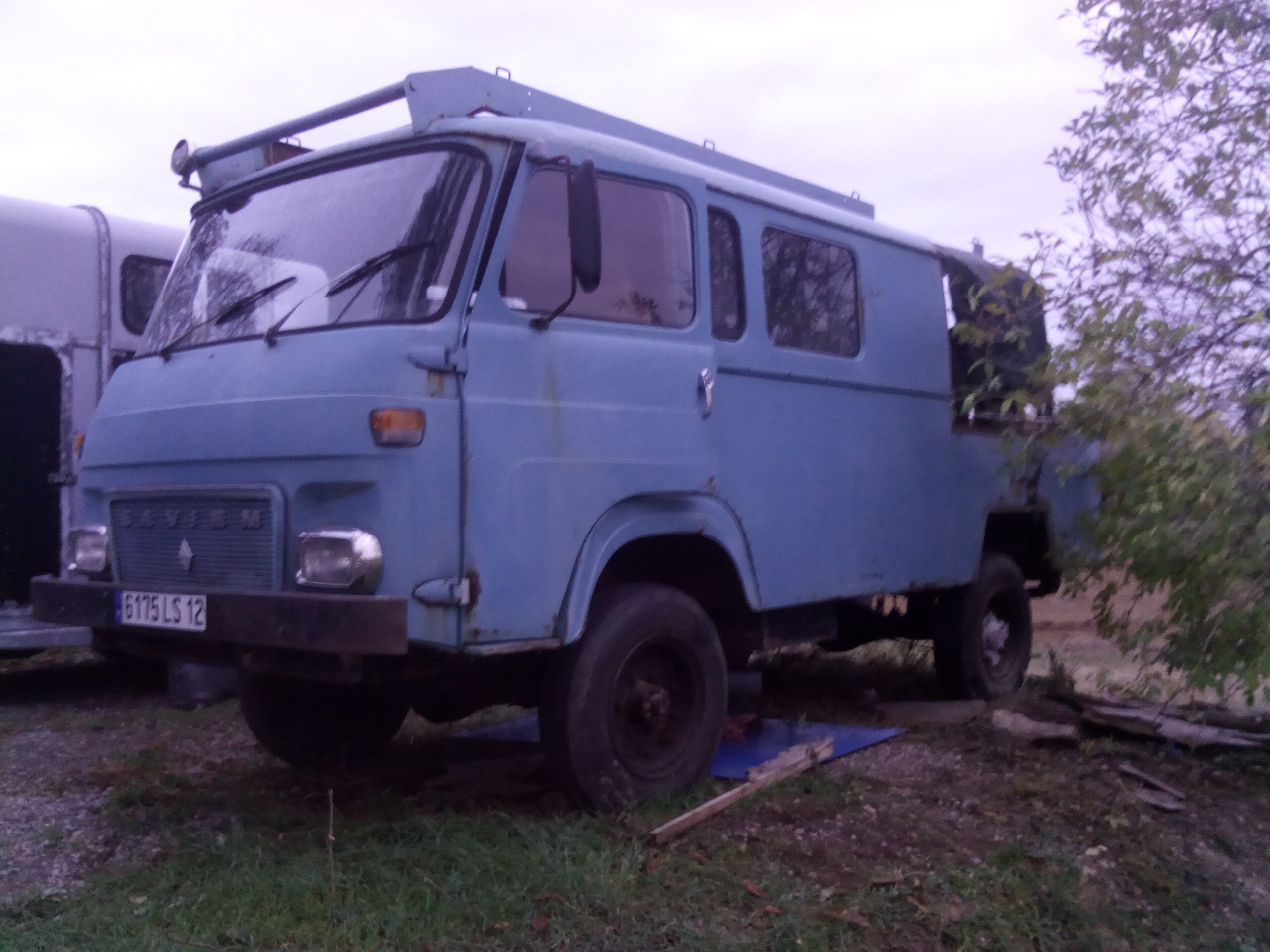

le voici avec c'est 7.50/16
Désolé pour la qualité

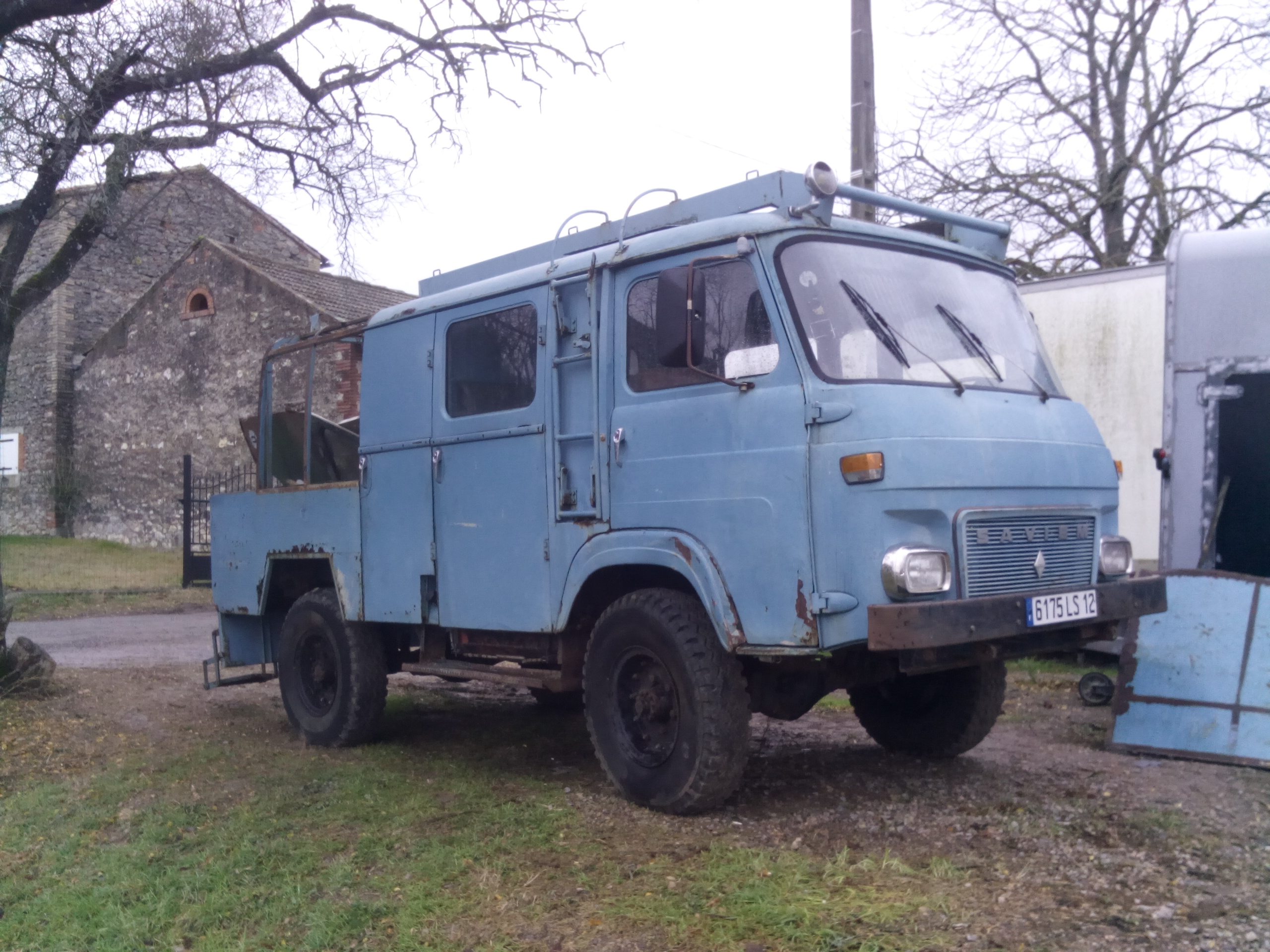

le voici monté correctement 900/16
