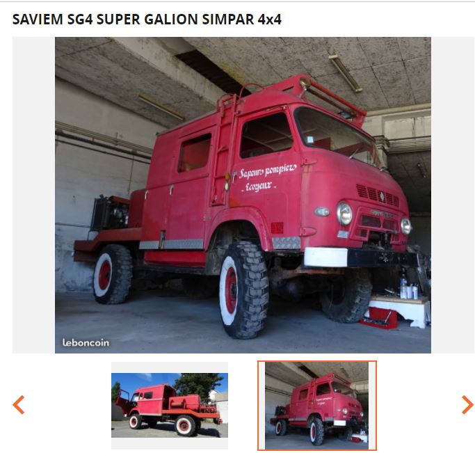

Il ressemble beaucoup à celui-ci, trouvé sur le forum R2087 :

Denis Chassac a écrit :Il ressemble beaucoup à celui-ci, trouvé sur le forum R2087 :
Je pense que ce sont les mêmes modification apporté par edf celui-ci me plaisait
pas mal avec les feux rond ce sont les 1er modele sg je crois
enfin on ne peut tout avoir

Il y en a 1 ....pratiquement identique... mais en pinpon :thumbup:
https://www.leboncoin.fr/utilitaires/13 ... tm?ca=12_s
