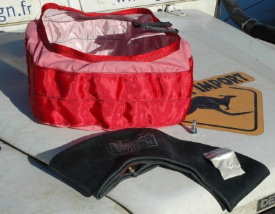

Le deuxième système est le système BEADLOCK gonflable et amovible fabriqué par la société STAUN et distribué en France par OUTBACK IMPORT.
Cet ingénieux système est composé d’une petite chambre à air et d’un sac en nylon très résistant qui une fois positionné à l’intérieur d’une jante et gonflé viendra serrer et bloquer le talon du pneu sur la jante par la pression qu’elle exerce.

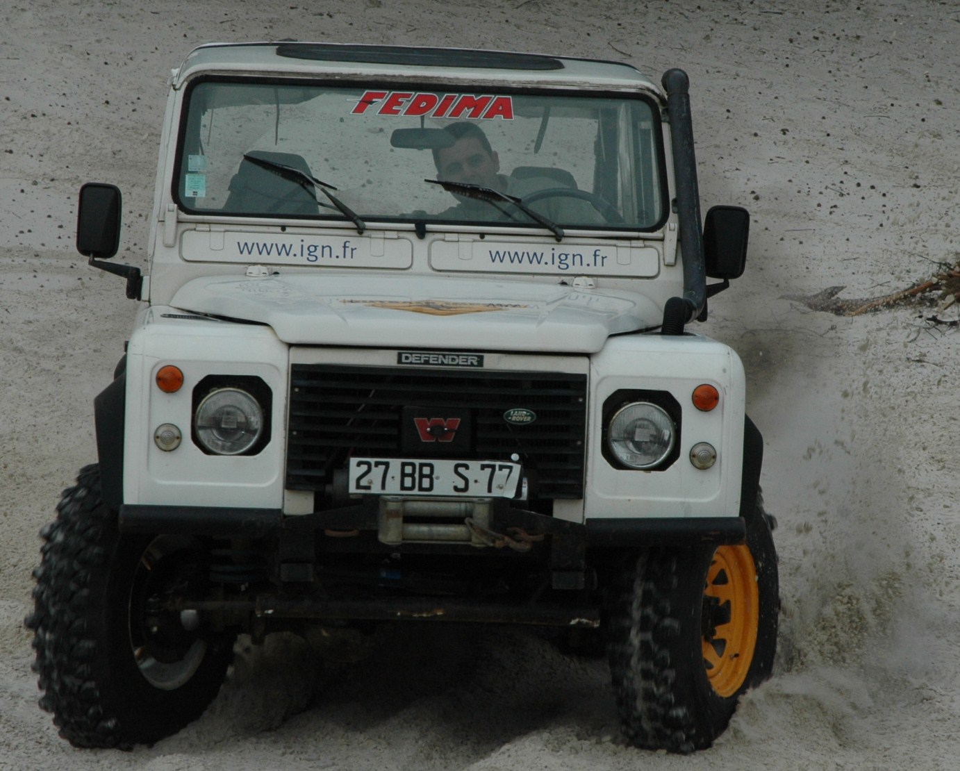

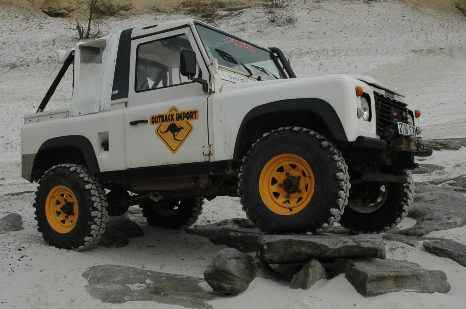

Dans le but d’un essai complet sur le terrain nous avons choisi d’équiper un train complet de roues représentatif d’un usage off-road extrême. A savoir des TSL SUPER SWAMPER de chez INTERCO célèbre fabricant de pneumatique outre Atlantique. Ces pneumatiques sans compromis beaucoup monté sur les 4x4 hors normes que l’on peut rencontré chez l’oncle Sam se caractérisent par une carcasse a la fois souple et résistante associé à une gomme assez tendre et à un profil de la bande de roulement des plus agressif avec une hauteur de pavés conséquente qui font de ces pneumatiques une référence parmis les meilleurs pneus tout terrain qui existent.
Ce train de pneus exclusif monté en taille 9/34/16 (ce qui correspond chez nous à de petits 900/16) est la deuxième monte de pneumatiques d’un des Land de la rédaction qui ne servent que pour les usages extrêmes et ne roulent quasiment jamais sur route ( du fait de leur gomme tendre qui s’use très vite sur l’asphalte et aussi qu’il ne sont pas homologué en usage routier chez nous !).
Ces pneus qui accusent quelques années de tout terrain bien que tubeless sont monté sur des jantes Triangular avec des chambres et ont toujours été utilisé sans aucun dommage à une pression de 1 kilo.

Le kit fourni par OUT BACK IMPORTpour notre Land se compose d’une chambre à air de petite taille (165/16) accompagné de joints thoriques, d’un sac en Nylon destiné à maintenir la chambre en place ainsi qu’à repartir et orienter la pression sur les flancs de la jante pour bloquer le talon du pneu, d’un peu de poudre blanche qui après analyse s’est révélé n’être que du talc et d’une superbe valve métallique qui respire la solidité mais que malheureusement nous ne pourrons pas monté puisque la taille des valves chez Land Rover est plus grosse que la normal !
Le montage en lui même n’a rien de très compliqué mise a part qu’il est difficile de monté et démonté des pneumatiques de cette taille sans outils adéquat, d’ailleurs nous l’avons joué petit bras sur ce coup là et nous avons réalisé l’opération avec une machine (qui elle même a eu du mal a venir a bout de nos boudins !), mais pour les plus courageux, les plus balaises et surtout les téméraires (attention les doigts, les dents et le reste !) il restes les bons vieux démontes pneus !

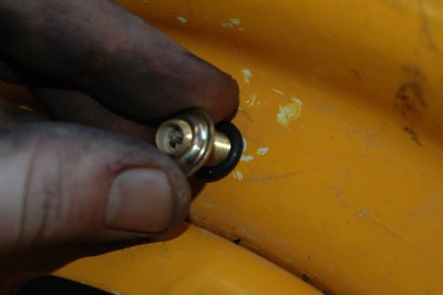

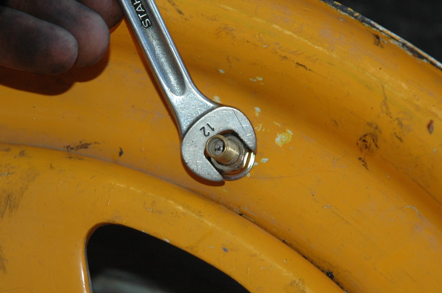

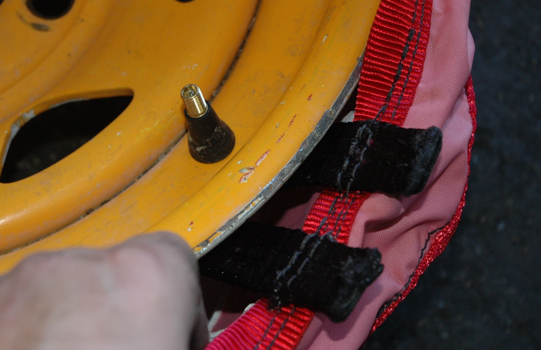

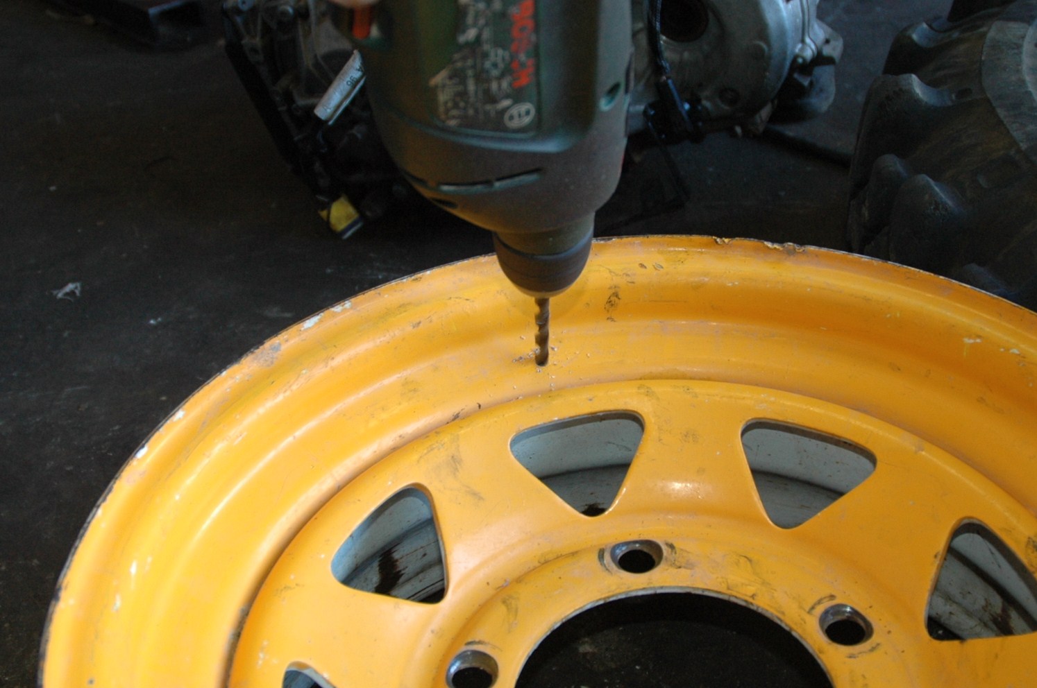

Le montage des BEAD LOCK implique juste de percer un trou de 8 mm dans la jante pour permettre le passage de la valve de la deuxième chambre.

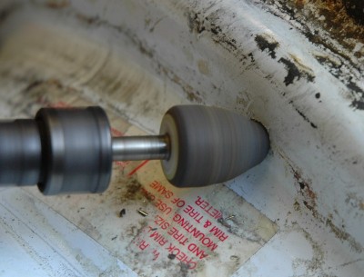

Une fois le pneu séparé de la jante, ilfaut percer le trou de 8 mm pour la seconde valve, choisissez l’emplacement en fonction de votre jante et de l’accessibilité que vous pouvez trouver pour la futur valve. Nous avons choisi pour une question de facilité d’accès de la positionner à l’opposé de la valve d’origine, mais rien ne vous empêche de la positionner à l’intérieur de la jante pour protéger un maximum la valve. Une fois l’emplacement choisi pointez votre trou et percez directement avec un petit forêt de 8 mm. Ebavurez bien votre perçage pour que les futurs joints thoriques puissent bien trouver leurs place sans se déchirer. Pour cela l’idéal est d’utiliser une petite meuleuse. Pendant que la meuleuse est sortie, vous pouvez en profiter pour rattraper les différents coups que la jante a pu subir au cour des années. Nettoyez l’intérieur de la jante et débarrassez la de tout ce qui pourrai nuire à l’étanchéité du futur montage car il est préconisé de monter les BEAD LOCK avec des pneus tubeless. Dans le même esprit nettoyé aussi le flanc du pneu. Dans notre cas des dizaines de petits cailloux et autres résidus étais venus sous les contraintes se loger dans la gomme du talon ce qui s’il n’y avait pas eu de chambre à l’époque aurai certainement occasionné des problèmes.

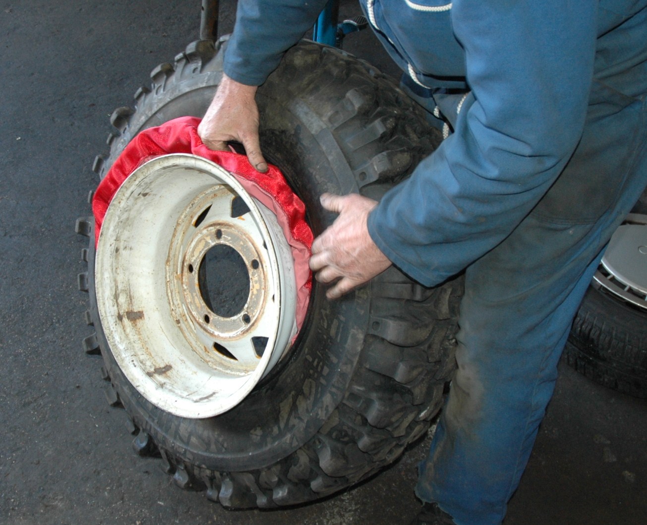

En suite deux options s’offrent à vous, la première est de remonter le pneu sur la jante et de monter le BEAD LOCK après ou l’inverse. Pour des raison d’accessibilité,(et aussi pour les photos !) nous avons choisi la deuxième option.

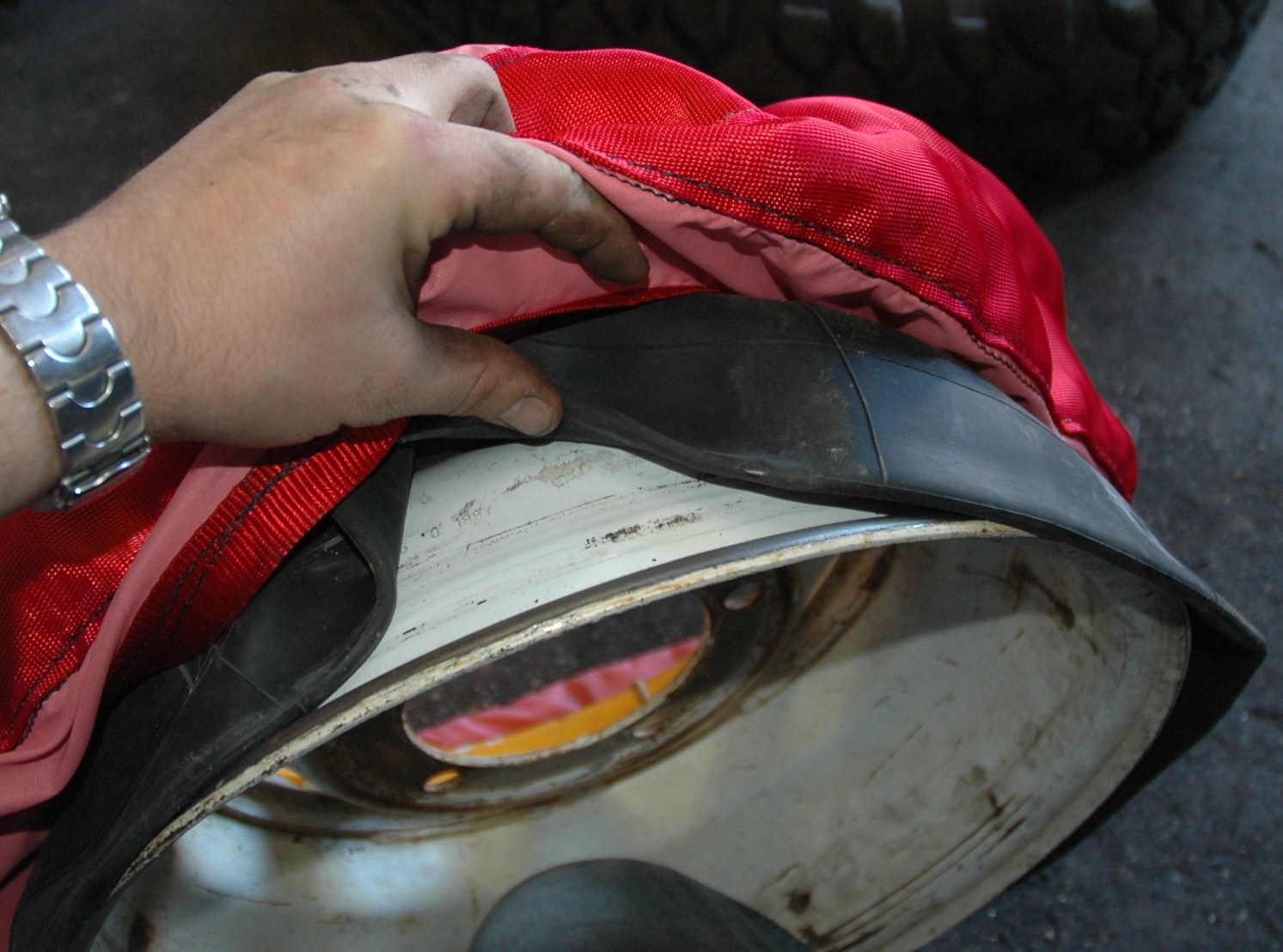

Dans ce cas présentez la petite chambre en faisant attention a bien respecter le positionnement des joints puis serrez la valve à l’aide d’une clé de 12 sans avoir oublié de retirer l’obus de celle-ci.

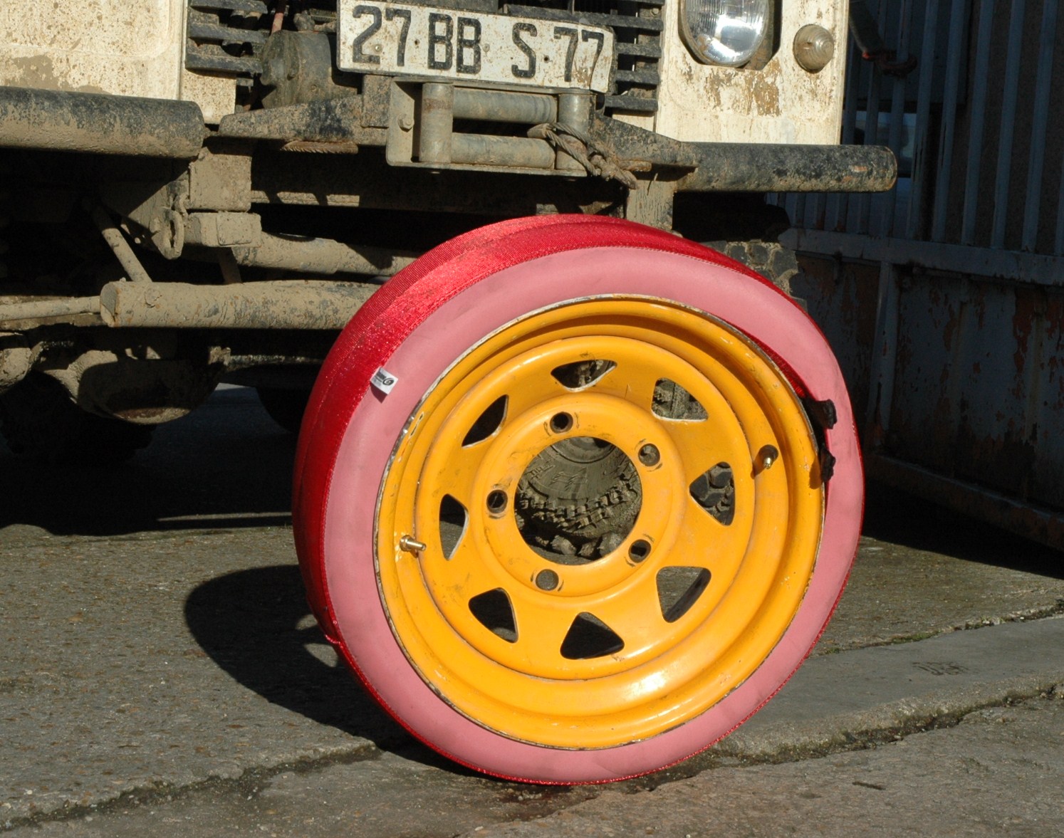

Talquez la chambre puis placez le sac en nylon par dessus en prenant soin de bien positionner le rabat dans le bon sens et surtout sans plies. Les deux lanières du sac qui serviront a ménager un passage pour l’air une fois le BEAD LOCK gonflé doivent être bien centrées au dessus de la valve principale. Une fois cette étape réalisée vous allez pouvoir replacer votre pneu en faisant attention à ne pas déchirer la chambre à air du système BEAD LOCK. Passez ensuite l’ensemble du système a l’intérieur du pneu et finissez de rentrer celui-ci.
Dans un soucis de bien positionner le système sur la jante, après avoir repositionné les différents obus, gonflez d’abord le BEAD LOCK (environ 2 kg) puis faite de même avec le pneu pour le recoller sur les bords de la jante. Re-dégonflez l’ensemble et renouvelez l’opération.
L’opération est terminée il ne vous reste plus qu’a renouveler l’opération pour les roues restantes, bon courage !

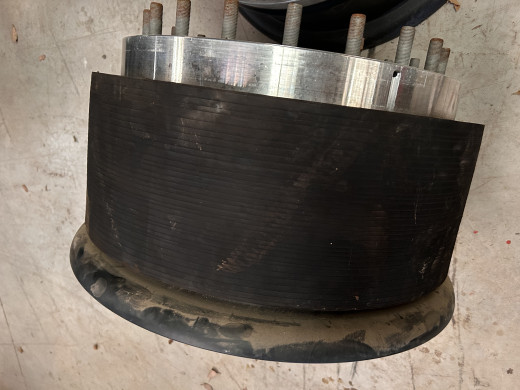

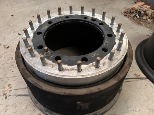

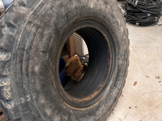

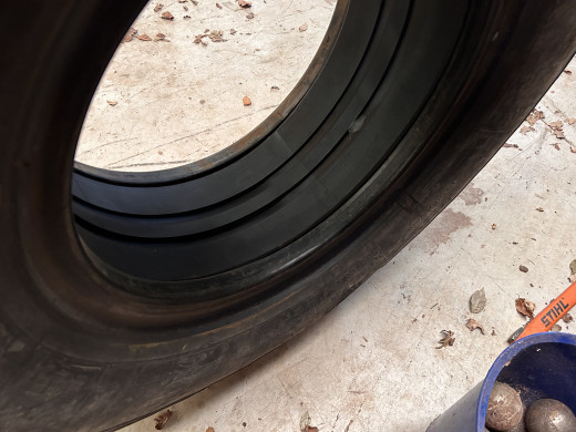

Re: Montage système BEADLOCK
On peut voir que la bande de caoutchouc vient forcer les lèvres du pneu contre les bords de la jante.
cette bande de caoutchouc est assez difficile à mettre lorsqu'on est seul, mais c'est faisable.
Le joint torique qui fait l'étanchéité est détruit à chaque démontage (en tout cas par moi) et j'ai interrogé Huchinson là dessus (comment démonter sans prendre appui sur ce joint) ainsi que sur l'astuce pour pouvoir démonter le cercle de jante qui semble se souder au pneu !
Pas de réponse de leur part ???

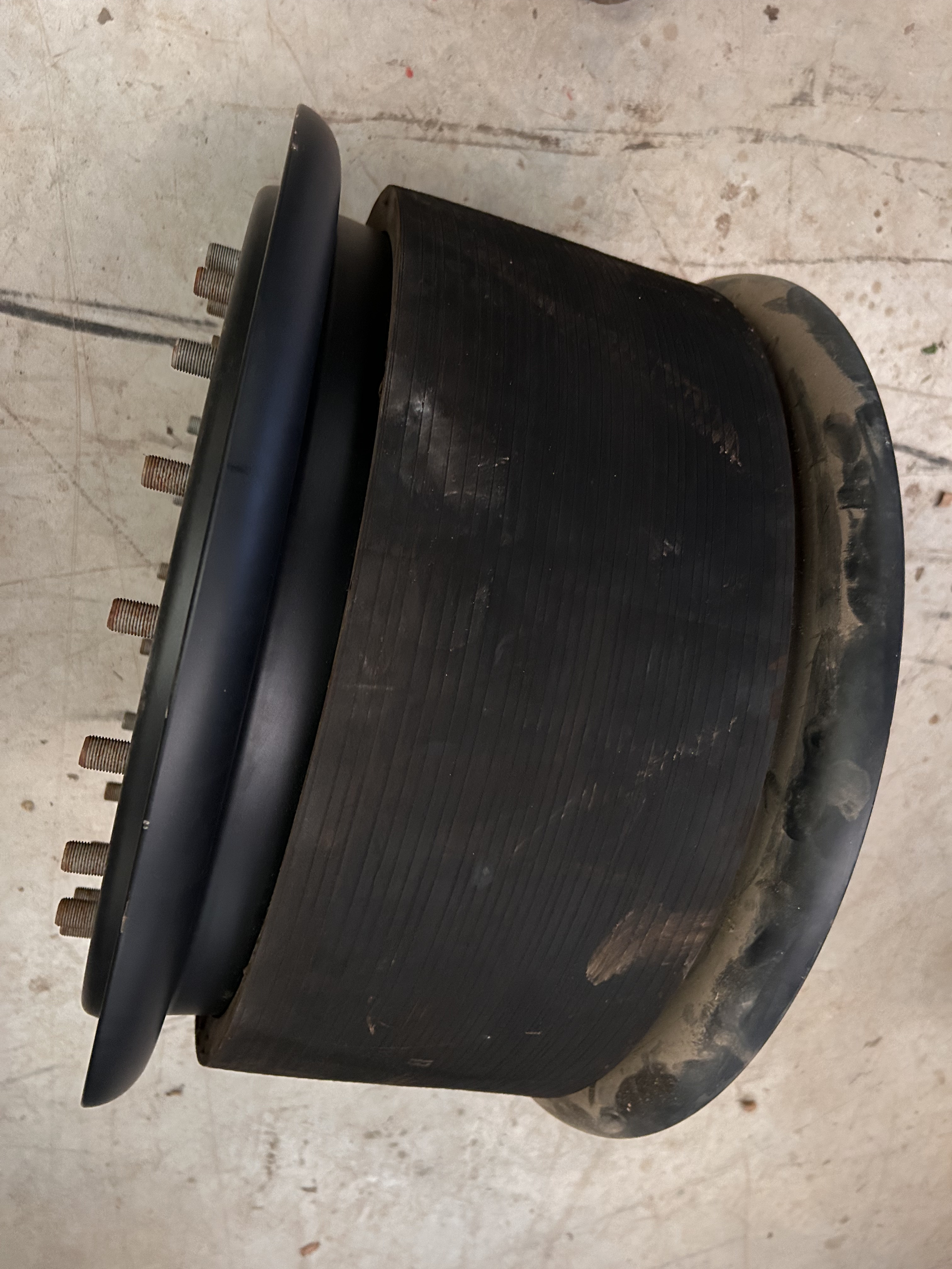

Ce sont de très bonnes jantes utilisées entre autres par les militaires et les pro du pétrole notamment. C'est assez cher. Mais c'est redoutablement efficace dans le sable.
J'ai : Amphibie CROCO, Man Kat 1 4x4 et 8x8, Renault S170

"Certifiés, approuvés par le DOT et autorisés à circuler sur la voie publique, les freins à talon internes Hutchinson augmentent la mobilité, la traction et le contrôle de la direction sur tous les terrains, tout en minimisant les risques de retournement."
Pépère
- Sentinelle
- Messages : 121
- Enregistré le : 25 déc. 2023 18:13
- Nom du véhicule : Midliner S170
- Type de véhicule : 4x4
"Le système Hutchinson Internal Beadlock est conforme à toutes les normes industrielles en matière de jantes et a été utilisé avec toutes les grandes marques de pneus. Le double système de blocage interne maintient fermement le talon du pneu contre la jante, sans rompre le joint du talon ni glisser pendant l'utilisation. Contrairement aux bagues de blocage externes installées d'un seul côté de la roue, le système de blocage Hutchinson serre les talons des deux côtés du pneu. De plus, le bourrelet interne Hutchinson est approuvé par le DOT et est "légal pour la route"."
ce qui est interdit ce sont les blocages du talon par matière dure (plastique ou métal).
Pas d'échauffement sur ce modèle.
