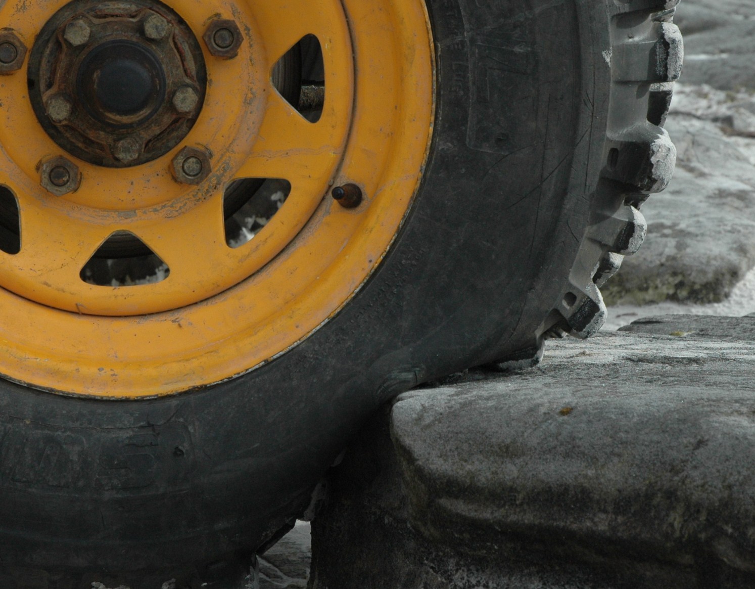

Ce n’est plus à prouver, descendre la pression de ses pneumatiques en utilisation tout terrain est bénéfique à plus d’un point et se révèle indispensable dès que l’on veux attaquer les choses sérieuses.
Le gain de traction gagné en dégonflant vos pneumatiques vous permet généralement de repousser les limites de franchissement de votre véhicule.
Le bénéfice le plus visible est une meilleur flotation sur la boue et le sable par augmentation de l’empreinte au sol. Ce qui est directement confirmé par le test réalisé sur pneu BF GOODRICH MUD TERRAIN en 235/85/16 monté sur un essieu arrière de Range Rover.
L’empreinte au sol était de :
237 mm à 38 psi
268 mm à 30 psi
325 mm à 14 psi
349 mm à 12 psi
368 mm à 10 psi
Le deuxième bénéfice est une meilleur adhérence et un meilleur débourrage des pneumatiques par déformation et effet « crémaillère ».
Concrètement, le pneumatique se moulera plus sur l’obstacle et aura une meilleur adhérence car la surface de contact entre lui et l’obstacle sera plus grande. Il en résulte aussi une réduction de l’effort sur l’obstacle qui induit une conduite plus souple et des réactions plus douce du véhicule qui aura aussi directement des répercutions sur la fatigue des trains roulants.
Pour finir et dans une moindre mesure cet ensemble d’effets associés permet une lègère diminution de la consommation de carburant.

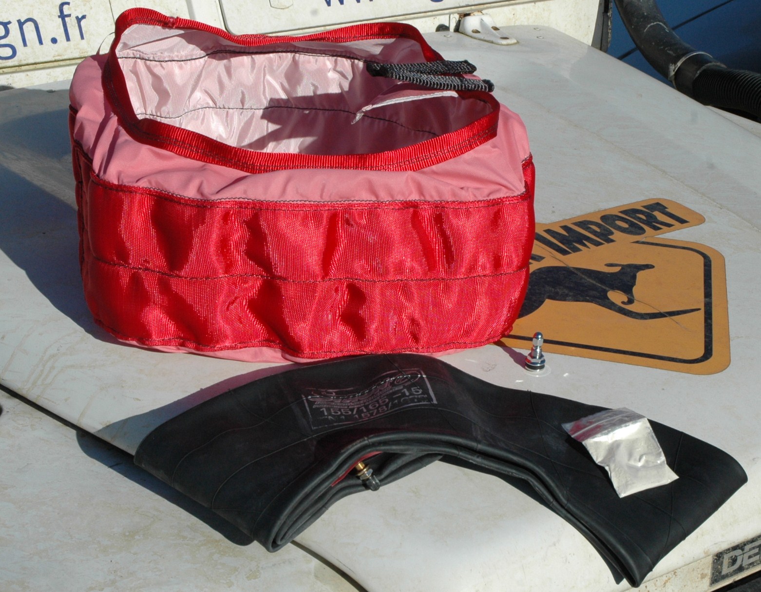

Le deuxième système est le système BEADLOCK gonflable et amovible fabriqué par la société STAUN et distribué en France par OUTBACK IMPORT.
Cet ingénieux système est composé d’une petite chambre à air et d’un sac en nylon très résistant qui une fois positionné à l’intérieur d’une jante et gonflé viendra serrer et bloquer le talon du pneu sur la jante par la pression qu’elle exerce.

Le kit fourni par OUT BACK IMPORTpour notre Land se compose d’une chambre à air de petite taille (165/16) accompagné de joints thoriques, d’un sac en Nylon destiné à maintenir la chambre en place ainsi qu’à repartir et orienter la pression sur les flancs de la jante pour bloquer le talon du pneu, d’un peu de poudre blanche qui après analyse s’est révélé n’être que du talc et d’une superbe valve métallique qui respire la solidité mais que malheureusement nous ne pourrons pas monté puisque la taille des valves chez Land Rover est plus grosse que la normal !

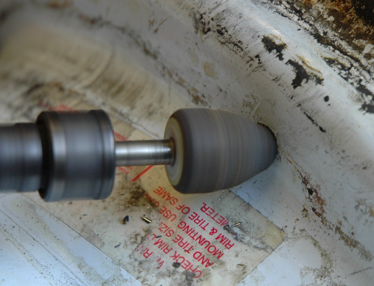

Le montage des BEAD LOCK implique juste de percer un trou de 8 mm dans la jante pour permettre le passage de la valve de la deuxième chambre.

Une fois le pneu séparé de la jante, ilfaut percer le trou de 8 mm pour la seconde valve, choisissez l’emplacement en fonction de votre jante et de l’accessibilité que vous pouvez trouver pour la futur valve. Nous avons choisi pour une question de facilité d’accès de la positionner à l’opposé de la valve d’origine, mais rien ne vous empêche de la positionner à l’intérieur de la jante pour protéger un maximum la valve. Une fois l’emplacement choisi pointez votre trou et percez directement avec un petit forêt de 8 mm. Ebavurez bien votre perçage pour que les futurs joints thoriques puissent bien trouver leurs place sans se déchirer. Pour cela l’idéal est d’utiliser une petite meuleuse. Pendant que la meuleuse est sortie, vous pouvez en profiter pour rattraper les différents coups que la jante a pu subir au cour des années. Nettoyez l’intérieur de la jante et débarrassez la de tout ce qui pourrai nuire à l’étanchéité du futur montage car il est préconisé de monter les BEAD LOCK avec des pneus tubeless. Dans le même esprit nettoyé aussi le flanc du pneu. Dans notre cas des dizaines de petits cailloux et autres résidus étais venus sous les contraintes se loger dans la gomme du talon ce qui s’il n’y avait pas eu de chambre à l’époque aurai certainement occasionné des problèmes.

Dans ce cas présentez la petite chambre en faisant attention a bien respecter le positionnement des joints puis serrez la valve à l’aide d’une clé de 12 sans avoir oublié de retirer l’obus de celle-ci.
Talquez la chambre puis placez le sac en nylon par dessus en prenant soin de bien positionner le rabat dans le bon sens et surtout sans plies. Les deux lanières du sac qui serviront a ménager un passage pour l’air une fois le BEAD LOCK gonflé doivent être bien centrées au dessus de la valve principale. Une fois cette étape réalisée vous allez pouvoir replacer votre pneu en faisant attention à ne pas déchirer la chambre à air du système BEAD LOCK. Passez ensuite l’ensemble du système a l’intérieur du pneu et finissez de rentrer celui-ci.
