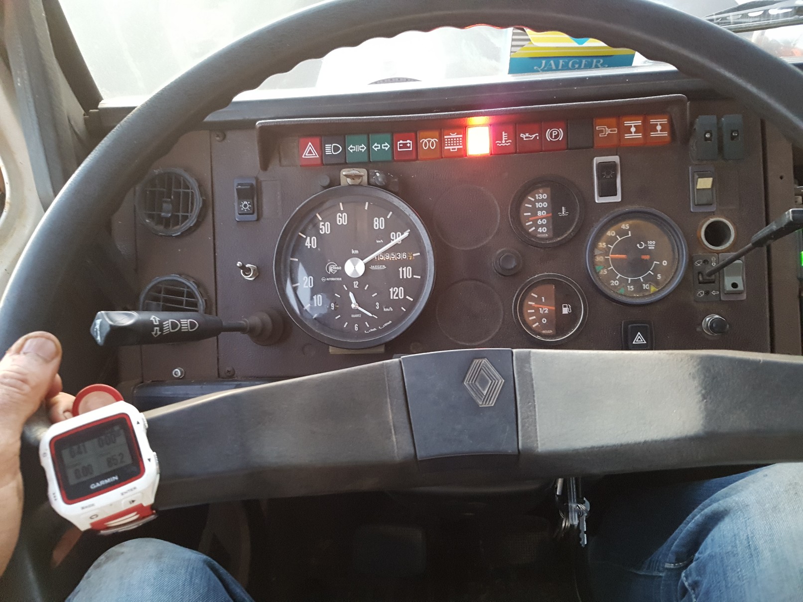

Il roule à combien ton engin ? à 2000trs/min, à 2500trs/min, à fond de cale :mrgreen: ?

85 à 3000 tr
J ai eu le temps de le voir après 1100 km :lol:
