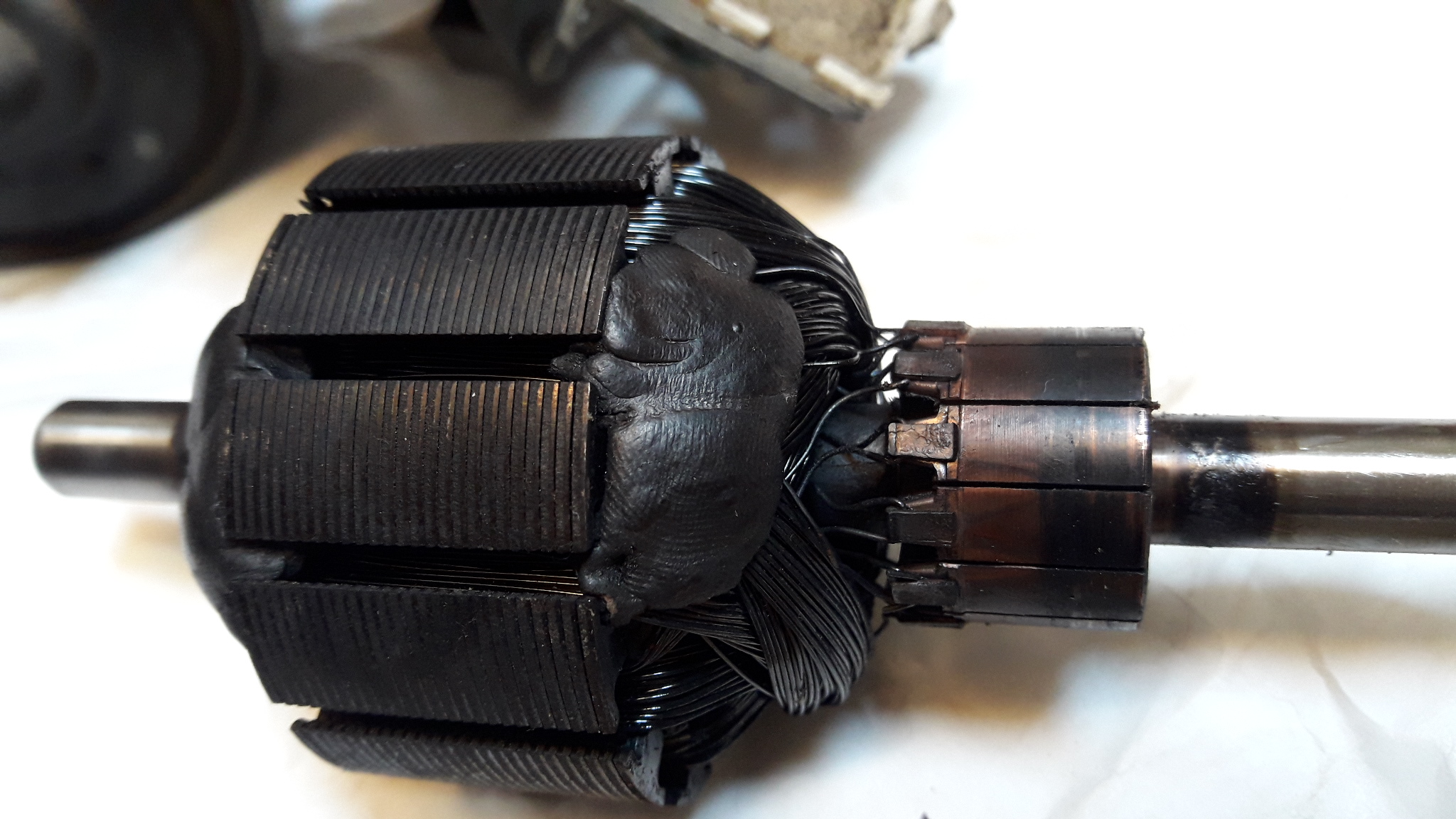

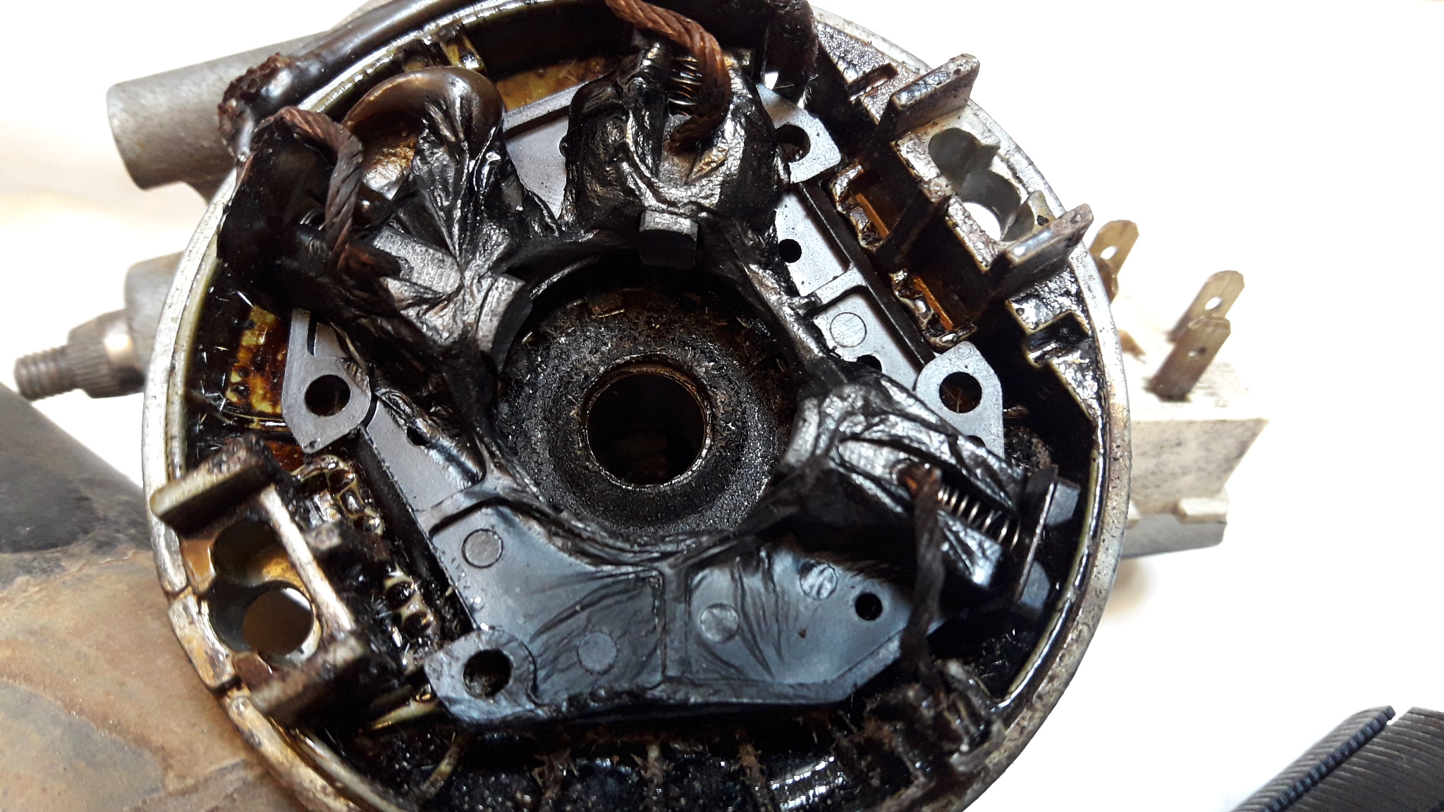

Mais en fait, après démontage, c'est le support des charbons qui à complètement fondu, avec l'ancien proprio....
Enfin, c'est pas l'ancien proprio qui a fondu hein.... :mrgreen:
On pensait que c'était juste un fusible.... :(
Un beau pâté sur le bobinage...... :roll:
Si on pouvait trouver que le support en plastique pour que les charbons puissent coulisser dans leur logement, ce serait suffisant et moins onéreux.... ;)

tu l'as tester ton bobinage ?
pour ton support je ne sais pas si ça se trouve ça peut être quelqu'un qui as un moteur HS, ou alors une imprimante 3D :mrgreen:

Ben oui, pas facile de ne trouver que le support des charbons.... :roll:
Mais oui pour une imprimante 3D pour autant qu'on ait le plan.... ;)
Pour le bobinage, on ne s'inquiète pas.... :mrgreen: ...Mais on va devoir en trouver un complet.....
