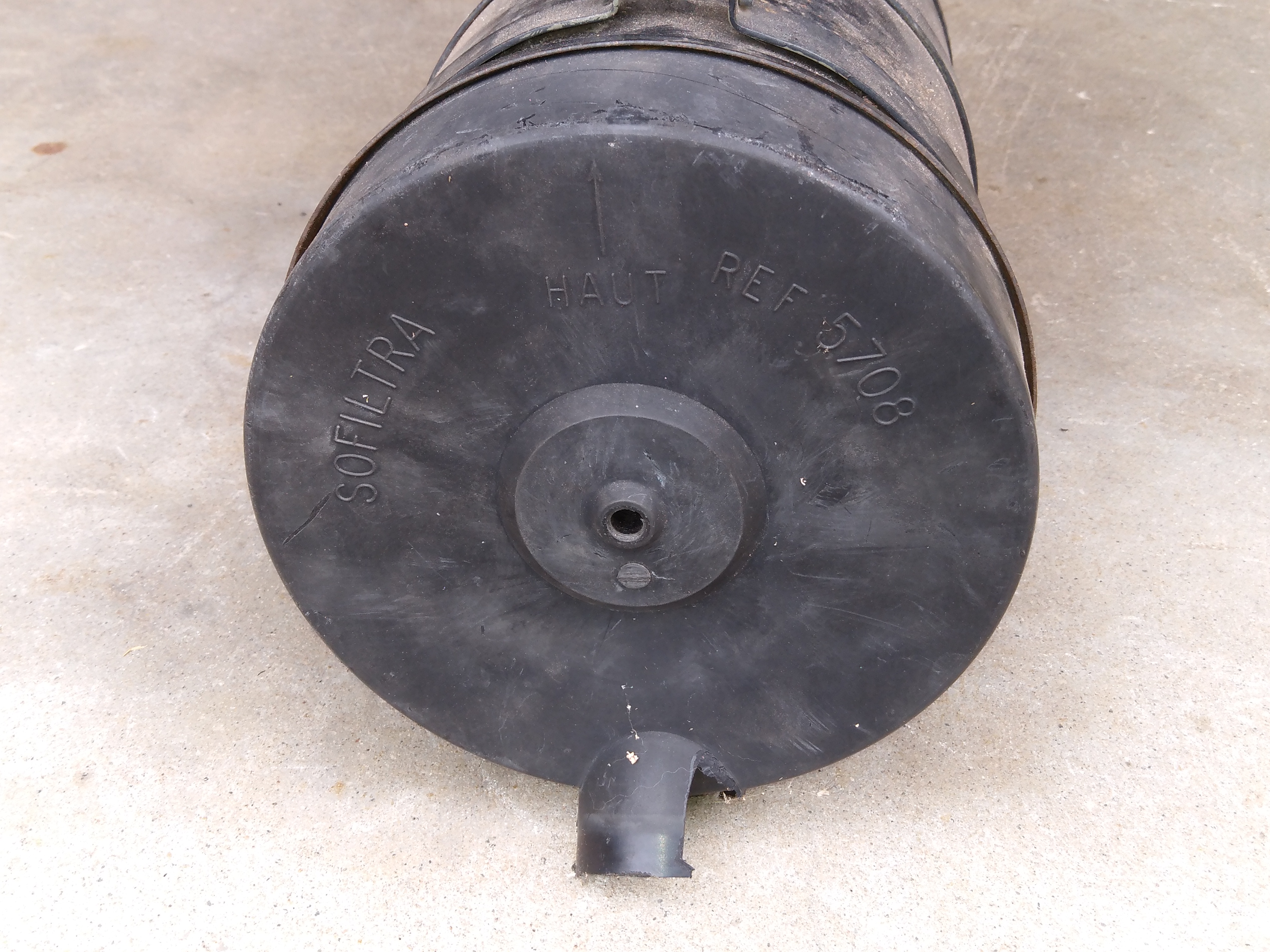

Le Brutt possède un filtre à air (Sofiltra - Réf 5708) qui ressemble à ceux q'on trouvent sur beaucoup de camions.
Merci de me communiquer les références des cartouches et un site internet qui les vends à un prix correct :-)
Est-ce qu'il existe des modèles "lavables" ?
Est-ce que quelqu'un aurait le couvercle en plastique noir ? Le mien est abîmé...

Marque MAHLE LX17
un site vendeur (le premier venu) https://www.piecesauto24.com/mahle-orig ... gIfkvD_BwE

1/ Merci Nitro :-)
2/ Et la référence pour le petit filtre, qui se trouve à l'intérieur du gros ?? - Merci d'avance !

Bernard-52 a écrit :1/ Merci Nitro :-)
il faut que je le démonte pour te dire si j'ai le temps je regarde ça demain soir :thumbup:

salut j'ai regarder pour le tamis je n'ai pas grand chose à par une réf 1248.01.00 qui ne correspond à pas grand chose.
si non c'est juste un tamis avec un voile je pense que tu peux le laver (enfin c'est ce que j'ai fait la dernière fois :mrgreen: )

Pour le filtre et le tamis tu peux regarder du côté du matériel agricole. Bon nombre de nos tracteurs sont montés avec des filtrations à air comparables
Moi je les souffle soigneusement et ça va pas mal .
