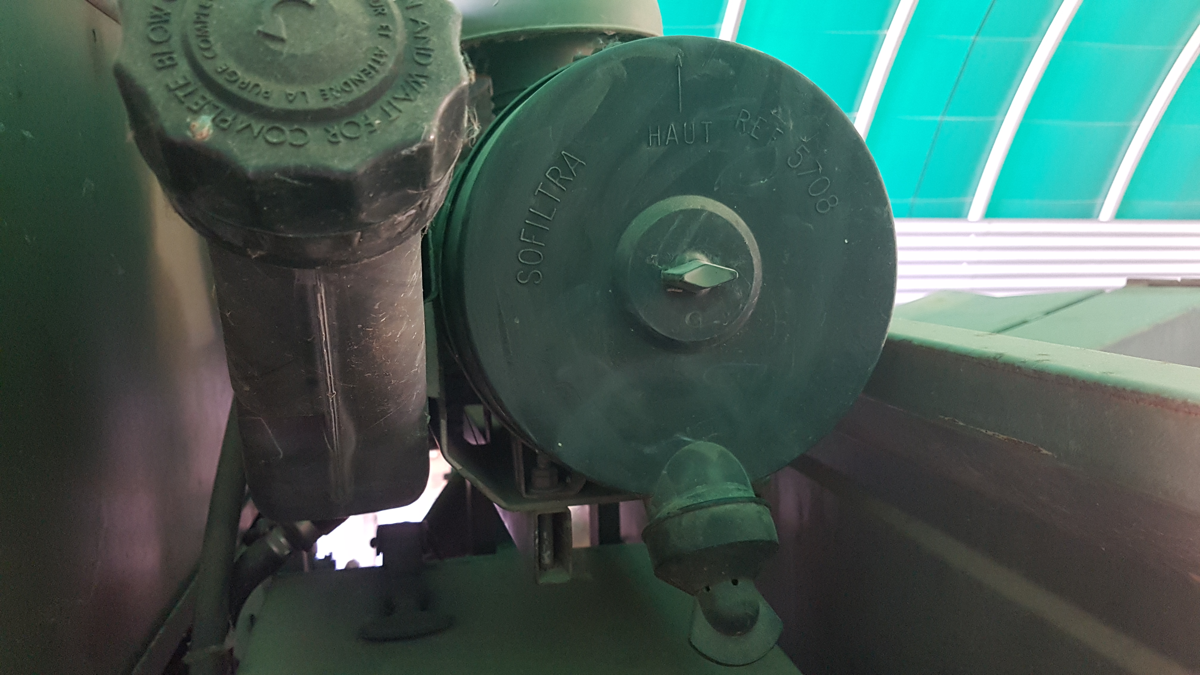

Le Brutt possède un filtre à air (Sofiltra - Réf 5708) qui ressemble à ceux q'on trouvent sur beaucoup de camions.
Merci de me communiquer les références des cartouches et un site internet qui les vends à un prix correct :-)
Est-ce qu'il existe des modèles "lavables" ?
Est-ce que quelqu'un aurait le couvercle en plastique noir ? Le mien est abîmé...

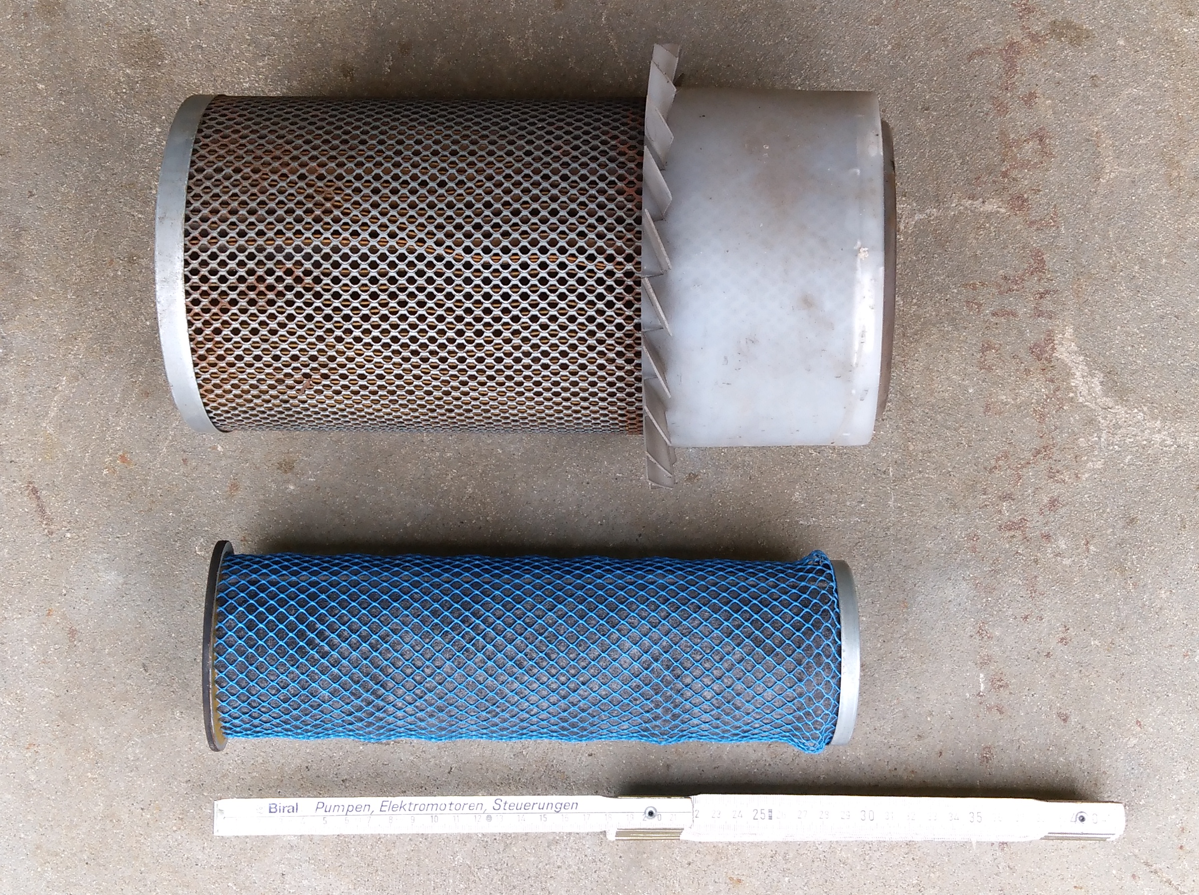

aller en cherchant un peut
Marque MAHLE LX17
un site vendeur (le premier venu) https://www.piecesauto24.com/mahle-orig ... gIfkvD_BwE
Marque MAHLE LX17

1/ Merci Nitro :-)
2/ Et la référence pour le petit filtre, qui se trouve à l'intérieur du gros ?? - Merci d'avance !

Bernard-52 a écrit :1/ Merci Nitro
il faut que je le démonte pour te dire si j'ai le temps je regarde ça demain soir

salut j'ai regarder pour le tamis je n'ai pas grand chose à par une réf 1248.01.00 qui ne correspond à pas grand chose.
si non c'est juste un tamis avec un voile je pense que tu peux le laver (enfin c'est ce que j'ai fait la dernière fois

Pour le filtre et le tamis tu peux regarder du côté du matériel agricole. Bon nombre de nos tracteurs sont montés avec des filtrations à air comparables
Moi je les souffle soigneusement et ça va pas mal .
Pierre.
Pierre.
