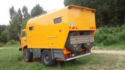

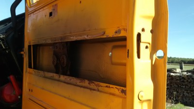

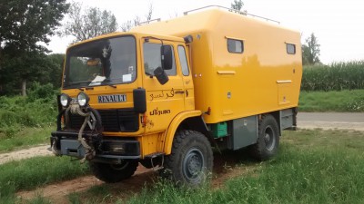

A ce jour, la carrosserie cellule a été entièrement reprise, joint, bosses, ponçage et peinture par la Carrosserie Hangard à Neuville les Rouen (facture).
Préparé pour le contrôle technique, passé au banc de freinage et reglé chez RVI, il est accepté en visite du 17 07 2017.
Ce CT est valable deux ans suivant la nouvelle loi concernant les CC poids lourds.
décret n°2017-208 du 20 février 2017 publié au Journal Officiel du 23 février 2017
Attention, cela veut dire que ce CT est valable sans avoir à le refaire si le camion est vendu dans les six mois suivant cette visite.
Travaux en cours, vidage complet de la cellule.
Dépose du réservoir inox 400l, rouillé et en mauvais état, (fait).
Pose d'un nouveau réservoir , en principe 2X200l noir.
Vidange circuit chauffage Eberspacher et remplissage liquide neuf.
Repose des 4 panneaux solaire (suite peinture du toit aussi).
Depuis il est stocké sous couvert, vers Bordeaux.

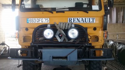

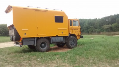

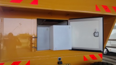

Les travaux de remise en état continuent.
Nouvelle porte arrière pour accéder aux réservoirs sans avoir à démonter le lit...
Réfection complète plancher de la soute.
Pose de réservoirs eau potable 2X170l, couplés et avec possibilité de n'en utiliser qu'un. Purge, dépose et changement joint sur le sanitaire, wc compris.

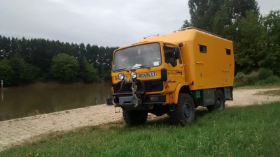

[b]Bucephale, 110/150 en vente.[/b]

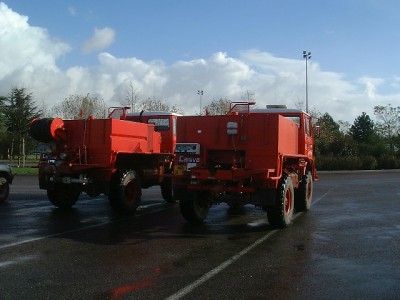

Tout a commencé là!
Quiz lequel des deux est Bucéphale.
Ce sera donc le lot en vente...

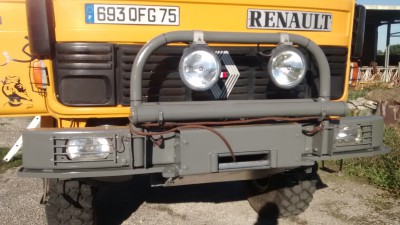

Cette semaine, J'ai reçu quatre pneus (facile) reste à les monter (moins facile).
Le camion est donc à vendre avec 6 pneus montés, moins de 10% d'usure, et 4 de rechanges avec les chaines. (Toujours à la vente dans les annonces pneumatiques. Soit 10 ce qui permet de faire 100 000 kms
En cours hier, changement des optiques pour des neuves d'origine. Plus les deux Hella, on voit clair la nuit.
Le camion est en Gironde (Langon), sous abri. Pour les visites d'achat, Contact en MP .

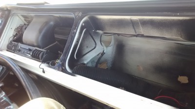

Bonjour, les travaux de remise en état continus par
R
R

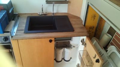

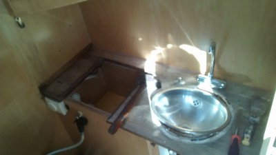

Changement du ridicule petit lave main pour un grand lavabo... mais toujours pas de douche, ne cherchez pas elle est dehors. Je considère que dans une cellule de 4.5 par 2.3 monopoliser minimum 1 mètre carré, pour une douche est une perte de place énorme. Par contre, il y a un super plan de travail cuisine, ou je suis plus souvent...
Donc avec ses 2 réservoirs neufs, toutes l'installation sanitaire est neuve.
Étape suivante, vérification groupe compresseur frigo et test. Pose de prises USB chargeur tablette et tel, Bucéphale évolue
avec son temps (sauf pour l'Adblue
