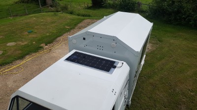

sur le trafic, j'ai monté un cadre ou 2 plat d'alu pour ne pas le coller direct sur le toit car je ne sais pas si je garderai le véhicule.
on peut le voir là => http://www.trafic-amenage.com/forum/ima ... G_7132.JPG
Pour le gros, les cadres, c'est une option, sinon, collage direct sur la caisse au double face. 3M de mémoire à développé un double face résistant pour cela.
Il faut que je retrouve les video...
L'autre atout est la taille, plus performants, il occupent moins de place au m2

un peu d'informations sur l'avancée de la mise en place d'un panneau solaire sur mon BRUTT . C'est fait !!!
J'ai mis un panneau monocritallin souple 100 W Vechline . 300 Euros .....
Il est monté sur un cadre alu perforé pour laisser passer l'air entre le toit du véhicule et le panneau . Total de l'installation 3,5 Kg .
Merci pour vos infos . En fonction de la suite je vous tiendrai au courant . Cordialement .
Pivot .
