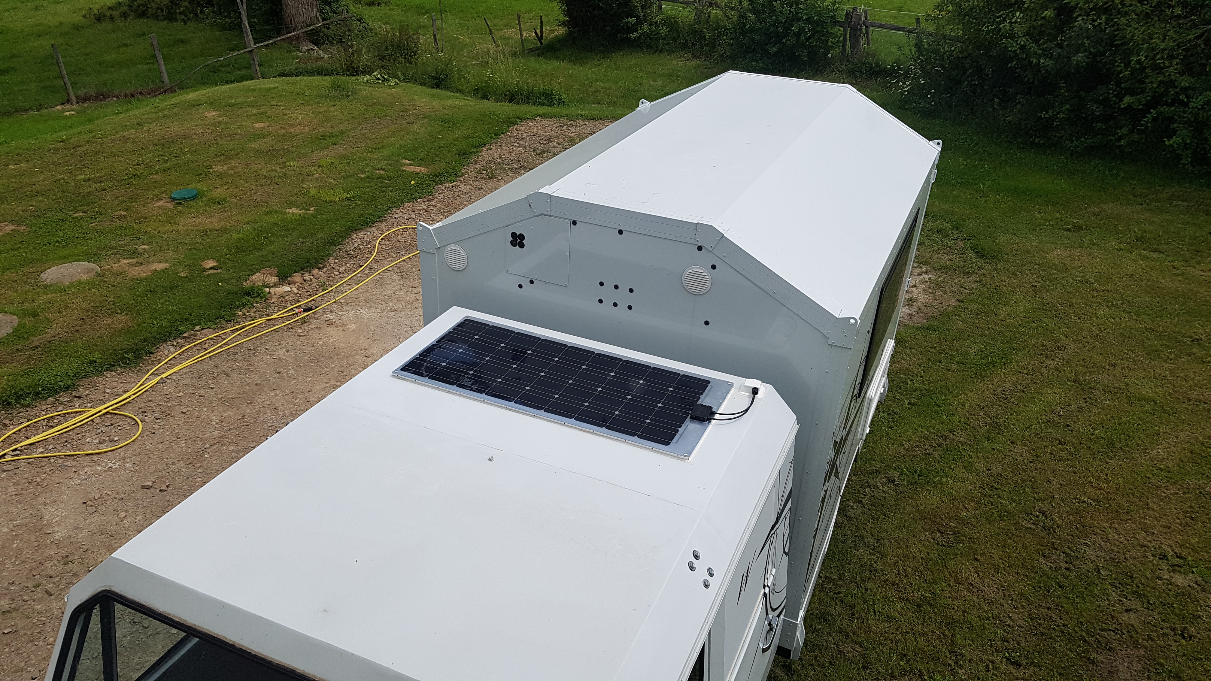

sur le trafic, j'ai monté un cadre ou 2 plat d'alu pour ne pas le coller direct sur le toit car je ne sais pas si je garderai le véhicule.
on peut le voir là => http://www.trafic-amenage.com/forum/ima ... G_7132.JPG
Pour le gros, les cadres, c'est une option, sinon, collage direct sur la caisse au double face. 3M de mémoire à développé un double face résistant pour cela.
Il faut que je retrouve les video...
L'autre atout est la taille, plus performants, il occupent moins de place au m2

Très beau montage. Très propre . Ça donne des idées.
Comme souvent une photo vaut des tas d'explications.
Merci. Pivot.

un peu d'informations sur l'avancée de la mise en place d'un panneau solaire sur mon BRUTT . C'est fait !!!
J'ai mis un panneau monocritallin souple 100 W Vechline . 300 Euros .....
Il est monté sur un cadre alu perforé pour laisser passer l'air entre le toit du véhicule et le panneau . Total de l'installation 3,5 Kg .
Merci pour vos infos . En fonction de la suite je vous tiendrai au courant . Cordialement .
Pivot .

35.10 d'abord bête de somme pour rénover la maison, puis de bât pour l'aventure en famille
Re: Panneaux solaires
effectivement il te faudra forcement un chargeur MPPT, les seuls qui acceptent un panneau 24V avec une batterie 12V,fiveseb a écrit :Vu que je suis une bille en elec, si je veux en poser 1 et rester en 12V, suffit il de monter tension et amperage du contrôleur ? Genre mppt 100/30 ?
le reste (nord sud) je ne sais pas te dire, ne comprenant pas trop la question,
tu as l'adresse du lien à nous donner ici stp?? merciIl y a une 2nde annonce pour 1 autre modèle aussi...
