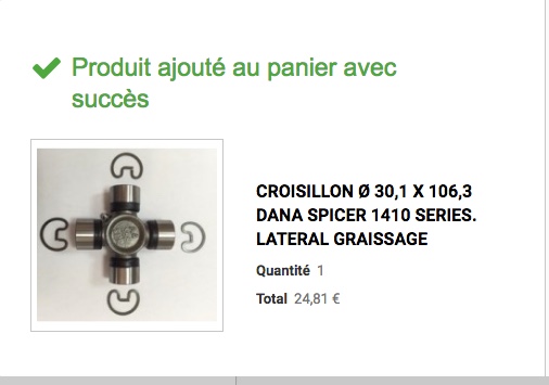

Re: Machoire arbre transmission AV
Sur la fiche technique j'ai les côtes 106,4 mm x 30,19 mm pour le croisillon.
J'ai trouvé 106,3 x 30,1, le plus proche.
C'est ok ou il faut pile de chez pile ? Merci pour vos conseils.
Cordialement,
Cordialement,

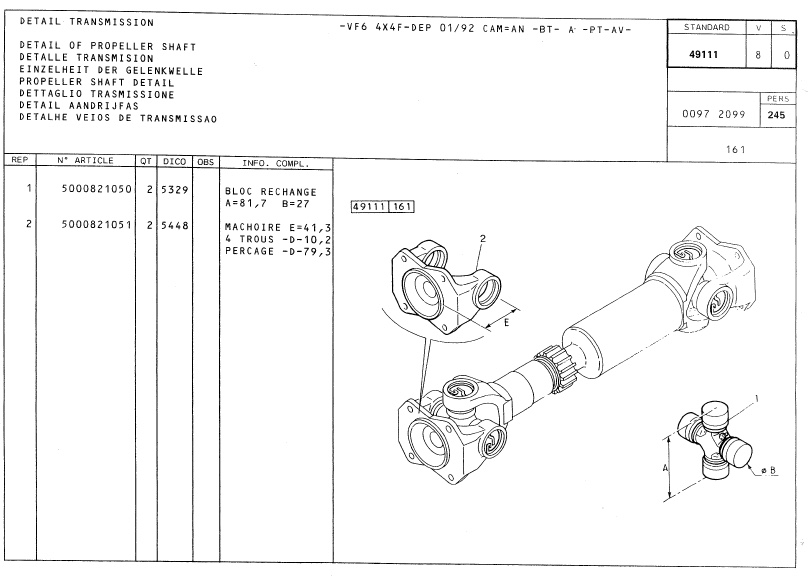

Louis t'es sur que les croisillons de l'arbre av des pont renault est de la serie 1410 ?? s'est le cas des arbre de trans ar et de liaison bv/bt mais il me semble (je me trompe certainement) que tout comme les ponticelli (même pont que les renault) l'arbre av et donc le croisillon,est plus petit et est en 81x27 qui correspond a du dana serie 1310...
vérifie quand même....
louis47
Je crois que tu as raison, ils sont plus petits. En regardant de plus près le catalogue de pièces détachées RVI, je m'aperçois qu'il y a une 2ème page avec les côtes que tu mentionnes.come 09 a écrit :Louis t'es sur que les croisillons de l'arbre av des pont renault est de la serie 1410 ?? s'est le cas des arbre de trans ar et de liaison bv/bt mais il me semble (je me trompe certainement) que tout comme les ponticelli (même pont que les renault) l'arbre av et donc le croisillon,est plus petit et est en 81x27 qui correspond a du dana serie 1310...
Je n'ai pas le camion sur place, je vérifierai.

J'ai trouvé là : http://www.cardyfren.com/fr/bloc-croisi ... -153x.htmlpunk a écrit :Au cas ou .... un peu chère ....
http://www.ebay.fr/itm/croisillon-GLAEN ... SwwbdWNKUQ
grosse différence de prix !!!
