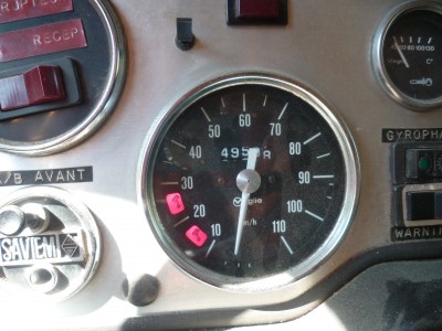

Voici les photos, le voyant du bas est toujours là au contact puis disparait rapidement. Mon inquiétude est celui du dessus...peut -être que ce n'est rien d'alarmant mais ce camion est ma maison et il y a d'autres vies avec moi, je ne peux pas prendre la route sereinement si un problème de freins me guette. Alors je suis à votre écoute/lecture, merci.
Bonne journée à vous !
Lou.
Lou.

chez moi ce voyant (celui du dessus) s'allume quand je freine et que je n'ai pas assez de pression dans le circuit semble-il.
Il s’éteint quand je pompe un coup avant de freiner vraiment.

Salut Jigmé, c'est peut-être en rapport et si c'est le cas ça ne me parle pas vraiment, je ne me suis pas encore penchée sur le système de freinage... du coup je ne vois pas comment vérifier cette pression et comment savoir si elle est correcte ou non? mais pour mon cas il finit par disparaître après quelques heures de route, après avoir fait quelques premières disparitions.
Si quelqu'un a une bonne adresse d'un gars en Corse qui peut m'aider à regarder ça, je suis preneuse

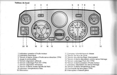

Merci Jigmé mais je ne sais pas trop quoi penser de ce schéma, si il correspond à mon tdb, cela veut dire que c'est le voyant de pression d'huile et qu'il faut que je m'arrête immédiatement... j'ai un doute la dessus, cette description ressemble plus à celui du dessous. Ce pourrait être la dépression insuffisante, mais comment vérifier?
Je dois bientôt reprendre la route, alors je vais continuer de prospecter, mais si jamais vous avez des pistes n'hésitez pas
merci.
Bye, Lou.
Bye, Lou.

Suivant les versions de TP3 il y a deux ou quatre voyants pour les freins (4 à partir de 1977 et le double circuit de freinage).
Il y a aussi un indicateur à aiguille qui montre la dépression, tant qu'il est dans la zone orange, il y a un (ou deux) voyants allumés. Sur le mien cette aiguille est entre 9 et 10 en permanence sauf si je laisse le pied sur le frein au ralenti
