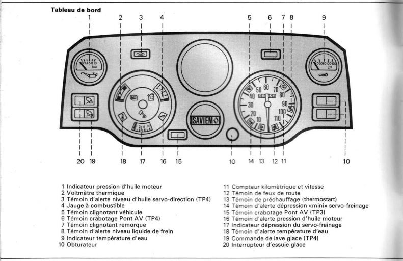

c'est cette planche de bord que tu as ?

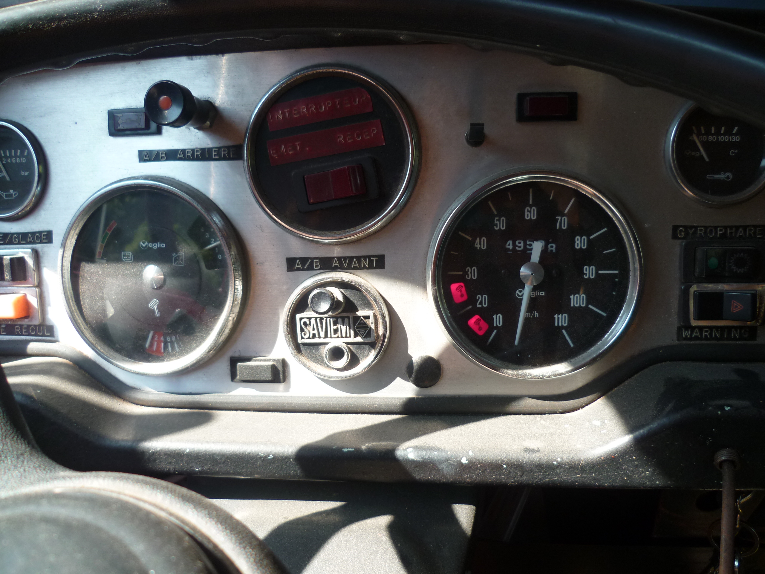

Voici les photos, le voyant du bas est toujours là au contact puis disparait rapidement. Mon inquiétude est celui du dessus...peut -être que ce n'est rien d'alarmant mais ce camion est ma maison et il y a d'autres vies avec moi, je ne peux pas prendre la route sereinement si un problème de freins me guette. Alors je suis à votre écoute/lecture, merci.
Bonne journée à vous !
Lou.

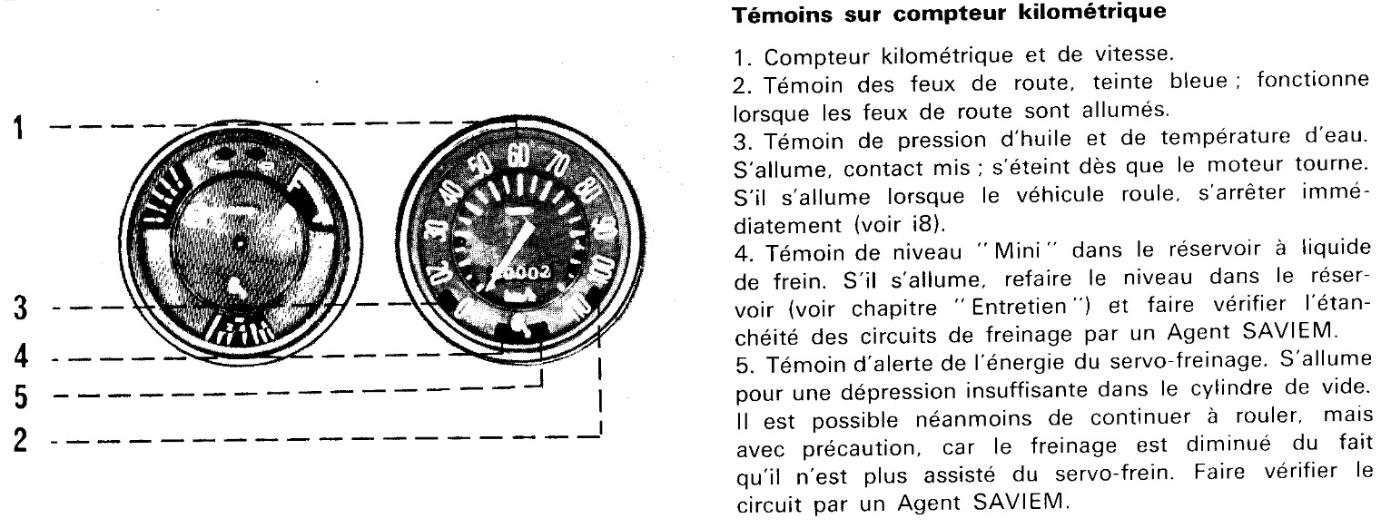

Merci Jigmé mais je ne sais pas trop quoi penser de ce schéma, si il correspond à mon tdb, cela veut dire que c'est le voyant de pression d'huile et qu'il faut que je m'arrête immédiatement... j'ai un doute la dessus, cette description ressemble plus à celui du dessous. Ce pourrait être la dépression insuffisante, mais comment vérifier?
