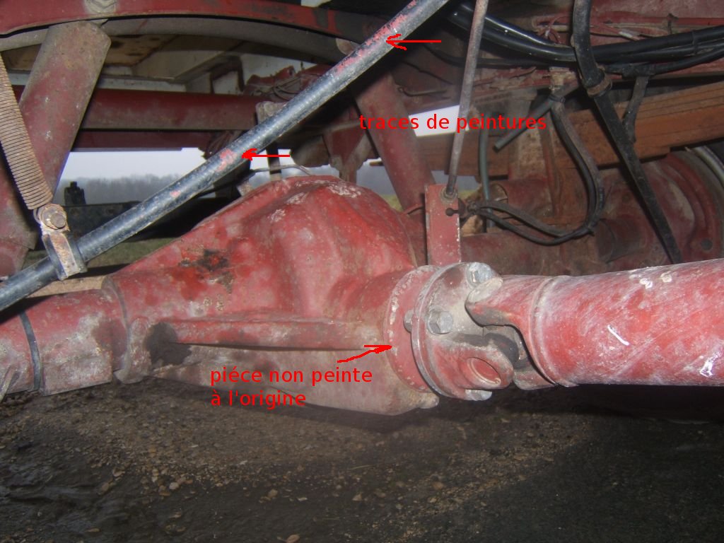

une photo de mes ennuis du jour..Image

A mon avis le châssis a été repeint.

élémentaire mon cher Watson...euh Bruno :wink: bien vu...celà ne réduit cependant pas l'intéret potentiel du véhicule...le tiens est repeint aussi :mrgreen:
par contre il me parrait difficile de dire si c'est un 2,5 ou 2,8 sans les numéros moteurs sauf à se fier à l'année d'origine...mais là encore...est ce bien important?
non le truc qui me dérangerait plus c'est le kilométrage s'il n'est pas justifié par un carnet d'entretien ou autres marques de dernière vidange ou distrib...ce qui serait surprenant vu le kilométrage mais le miens a eu la distrib refaite à 50 000 alors pourquoi pas?
